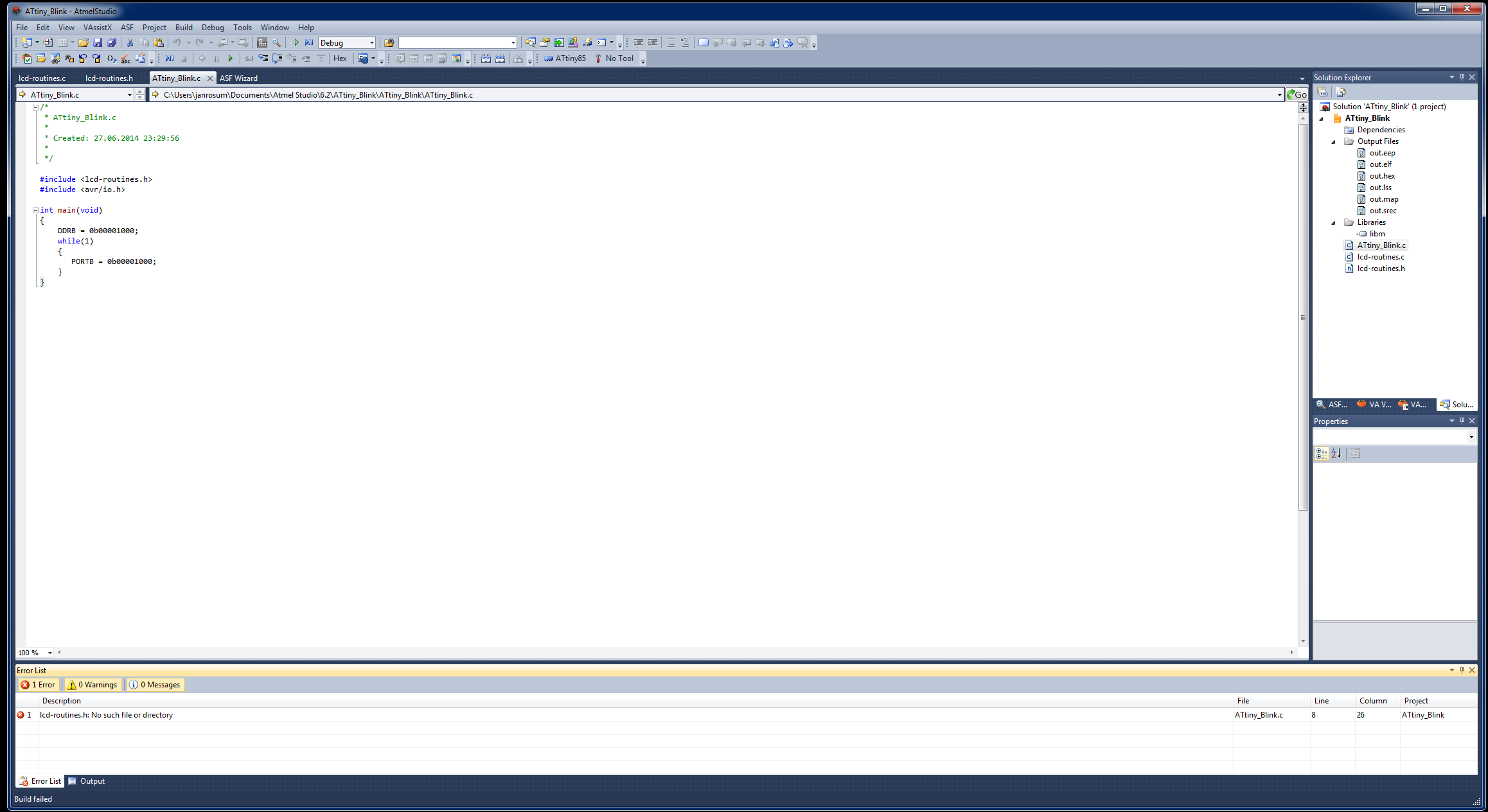

habe mal angefangen mit Atemel Studio zu Programmieren.
Irgendwie, kann ich aber, in einem neuen Projekt keine .c und .h Dateien
einfügen, bspw. für ein LCD. Wie macht man das hier, dass die Header und
die zugehörige .c Dateien mit #define<device_routines.h> eingebunden
werden kann.

Nein, ich weiß gerade nicht, wie ich die Dateien in den Projektordner
bringe, das sie an der Seite als Teil des Projekts angezeigt werden.
Wie ich sie in main.c einbinde weiß ich Natürlich ;-)
Gast #3706125
Jetzt habe ich extra für dich nochmal Windows gestartet, um nachzusehen.
Es funktioniert, wie man es eigentlich erwartet. Irgendwo sollte der
Solution Explorer zu sehen sein. Da werden auch das Projekt und alle
zugehörigen Dateien angezeigt. Auf das Projekt klickt man mit der
rechten Maustaste, wählt Add und Add Existing Item. Da kann man die
hinzuzufügenden Dateien auswählen.
