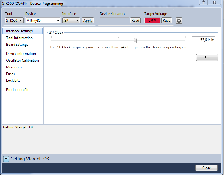

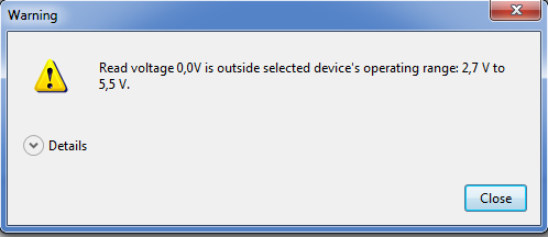

Hallo, kennt sich einem mit diesem Programme aus? Denn trotz des beachtend der Anleitung, kommt egal was ich anschließe immer nur dies Meldungen. Konfiguriert wurde nach dieser Anleitung.

Hallo, kennt sich einem mit diesem Programme aus? Denn trotz des beachtend der Anleitung, kommt egal was ich anschließe immer nur dies Meldungen. Konfiguriert wurde nach dieser Anleitung. Welche Anleitung, IDE und Board? smartUSB-Light kenne ich nicht, habe myAVR Board-MK2 mit smartUSB-MK2, myAVR Workpad u.a., kein ATtiny85.

Rainer V. schrieb: > Welche Anleitung http://www.myavr.info/download/produkte/myavr_boards-gemeinsame-dokus/bsp_myAVR-Produkte-mit-AVR-Studio-5-6_de_en.pdf >IDE und Board? Atmel Sudio 6, Kein board das isses ja, für den Attiny, habe kein board. Ist auf dem Steckbrett. > smartUSB-Light kenne ich nicht, habe > myAVR Board-MK2 mit smartUSB-MK2, myAVR Workpad u.a., kein ATtiny85.

Die Fehlermeldung ist klar, oder? Der AVR hat keine Spannungsversorgung (der der entsprechende Pin wurde nichtmit dem Programmer verbunden). Falls das beides nicht zutrifft, würde ich auf einen defekten Programmer tgippen. mySmartUSB Light, Spannungsversorgung standardmäßig nur beim Brennen, Auslieferung mit Firmware STK500v2, etwas zu Firmware und Spannung: http://myavr.info/myForum/viewtopic.php?t=3218

Hi zusammen Das selbe Problem habe ich auch. Es scheint so als würde der mySmartUSB Ligth irgendwass komischesmit den 3V und 5V Spannungen machen. Ich hörte die sind sowieso nur aktiv beim Brennen. Ein Freund verwendet den selben Programmer, aber er arbeitet mit Bascom nicht mit C/C¬¬++. Seine Programmierumgebung arbeitet mit dem ProgTool. Das empfehle ich dir. Meine Lösung war:… -Mit AVR Studio 5 eine .hex zu generieren und diese irgendwo abzulegen. -Mit dem ProgTool dan brennen. -Im ProgTool den Programmer auswehlen und den comX einstellen. -Danach die .hex auswählen und diese drauf brennen. Die Spannungsversorgung vom Programmer habe ich deaktiviert. Ich verwendete eine Externe 5V spannungsquelle. Viel Glück beim ausprobieren. Meldet euch wen es einer direkt mit dem AVR Studio schaffen sollte. :) War bei mir auch so. Einfach hex erstellen und mit dem myavr progtool brennen.

Wie andere schon sagten: Mit AVR Studio die Hex erstellen und dann mit dem Progtool programmieren. Antwort schreibenBitte melde dich an, um einen Beitrag zu schreiben. |
