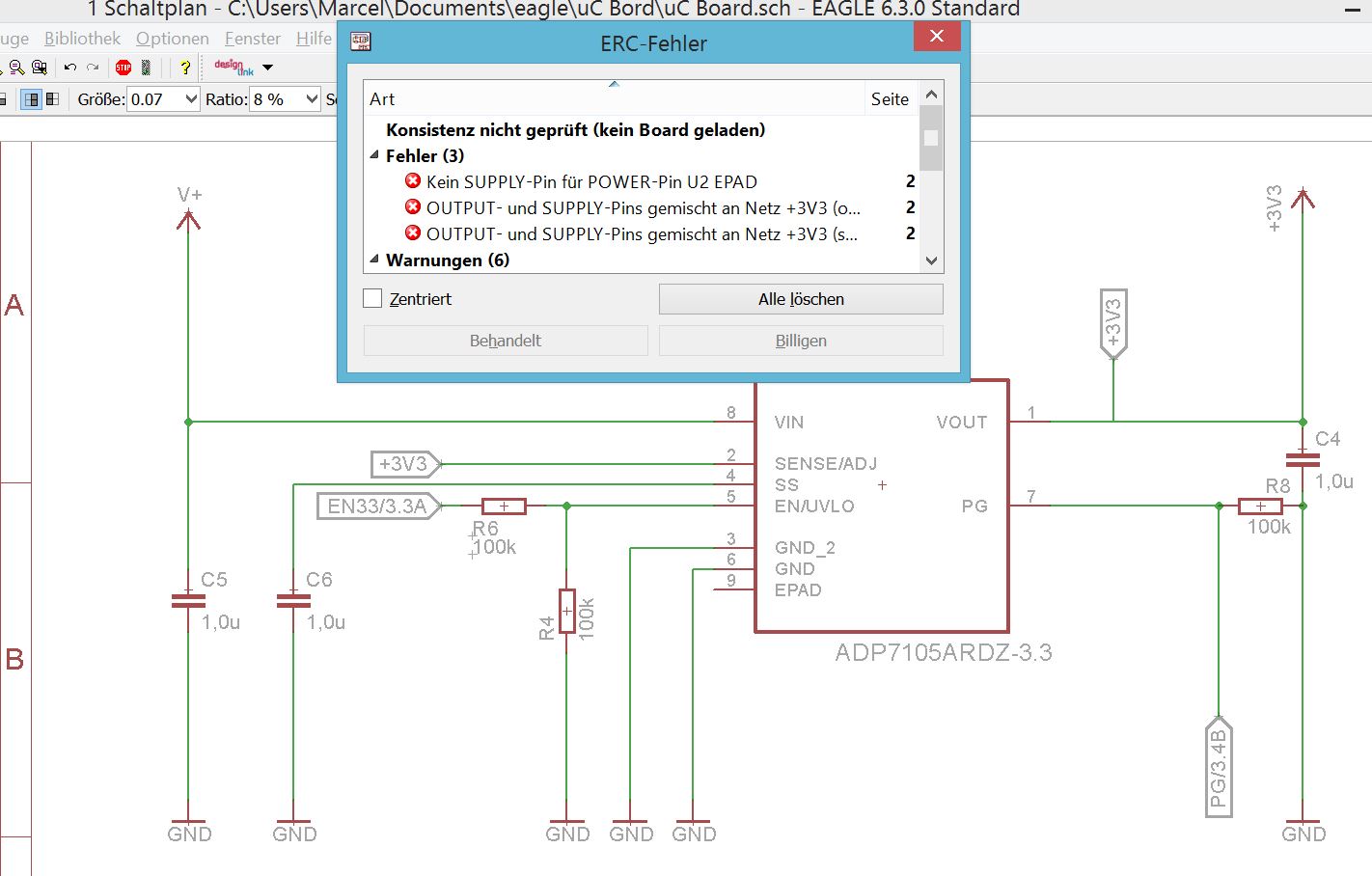

Hallo zusammen ich bin es mal wieder :-)
Ich habe nun an meiner Schaltung rumgebaut und habe den im Screenshot
abgebildeten Fehler erhalten. Ich kann da auch nicht weiter was zu sagen
weil mir das genau nichts sagt, leider.
Ist dieser Fehler relevant? Was muss ich machen um ihn zu beheben und am
wichtigsten, was bedeutet er eigentlich?
Ich bedanke mich für eure Antworten.

Marcel Schlangen schrieb:
> Was muss ich machen um ihn zu beheben und am wichtigsten, was bedeutet
> er eigentlich?
1) U2 benötigt an Pin2 eine Versorgungsspannung und du hast dort kein
Signal angeschlossen, was von einem Pin mit Typ SUPPLY kommt.
2+3) Am Netz +3V3 hast du SUPPLY-Pins und OUTPUT-Pins gemeinsam
angeschlossen. Ein Ausgang darf aber normalerweise nicht an ein
Versorgungsspannungssignal angeschlossen werden.
Um die Fehler zielgerichtet zu beheben, müßte man erstmal wissen, wie du
deine Bauelemente definiert hast und wo der Fehler liegt. Deinem
Screenshot mit den abgeschnittenen Warnmeldungen sieht man das nicht an.
Du müßtest also schon deine sch-Datei als Anhang posten.
Zunächst mal solltest du alle Warnungen (und Fehler sowieso) ernst
nehmen, in den meisten steckt ein Körnchen Wahrheit.
> Kann man Pins an Bauteilen Attribute geben was sie sind?
Ja, und in diesem Fall ist der Reglerausgang VOUT als Ausgang definiert
-- naheliegend, aber so ein Ausgang ist doch etwas anderes als ein
Digitalausgang. Und Eagle kennt nur letztere. Der Pin sollte als "pas"
(passive) definiert sein, dann darf er mit allem verbunden sein. "pwr"
würde auch keine Fehlermeldung geben, aber pwr ist für die
Versorgungspins von ICs gedacht, irgendwie genau das Gegenteil von VOUT.
Das heisst jetzt nicht, dass man einfach alle Pins "pas" definieren
sollte. Wäre das hier kein Spannungsregler, wäre die Meldung ja absolut
nützlich. Auch wenn diese Eigenschaften mit digitaler Logik am besten
funktionieren, sollte man z.B. den Soft-Start-Pins eines Reglers als
Eingang definieren. Dann gibt es eine Warnung, wenn man vergisst, ihn
anzuschließen.
Diese Einstellungen findet man beim Pin des Schaltzeichens in der
Bibliothek unter "Direction" (wegen "in" vs "out"). "Attribute" kennt
