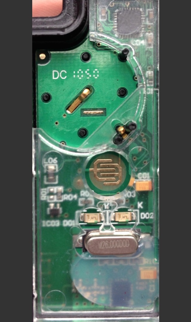

Hallo Zusammen,
wir haben eine Fernbedinung die aus dem Anhang.
Beim betätigen des Tasters in der Mitte leuchtet 1x die linke Led.Wenn
der Empfänger das Signal empfangen hat leuchtet die die led erneut.
Mein Plan ist es den Knopf per Transistor oder Optokoppler zu drücken.
Die Led kann ich über einen Spannungsteiler an den analogen Eingang
eines MC legen und so herausfinden ob die LED geleuchtet hat.
Zur Versorgung wird eine 3V Knopfzelle verwendet.
Diese möchte ich gerne gegen eine Spannungsquelle ersetzen. Z.b. Arduino
3.3 V
Wie wähle ich den Optokoppler aus? Reicht ein Transistor?
Lediglich um einen Tastendruck zu simulieren?
Im zusammengebauten Zustand ist ein Gummiknopf auf dem Kontakt in der
Mitte welcher eine schwarze leitende Fläche hat.
Vielen Dank im Vorraus
Wenn Du nicht lange messen willst, nimm lieber ein Reedrelais
zur Überbrückung. Ansonsten musst Du überprüfen, ob der Kontakt
mit Minus oder Plus verbunden ist und welche Stromrichtung Du
hast. Der Transistor muss dann dazu passend verschaltet werden.
Wenn die LED mit Masse verbunden ist, könntest Du auch direkt an
der LED messen. Oder Du ersetzst die LED durch  die LED eines OKs.
> 3.3 V
Da wäre vermutlich ein zwischengeschaltetes LC-Filter sinnvoll.
