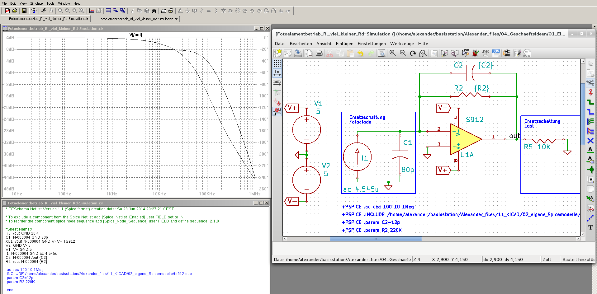

Als ein Ergebnis aus den ganzen Antworten versuche ich mich nun in
LTSpiceIV einzuarbeiten. Jedoch möchte ich in diesem nicht den
Schaltplan zeichnen, sondern hierfür die Netzliste aus KiCAD übernehmen.
So habe ich nun auch einen Strom-Spannungswandler versucht zu
simulieren, erhalte jedoch nicht das erwartete Ergebnis. Wie man im Bild
"Eigener_Aufbau.png" sieht ist die Phasenverschiebung fast 0°.

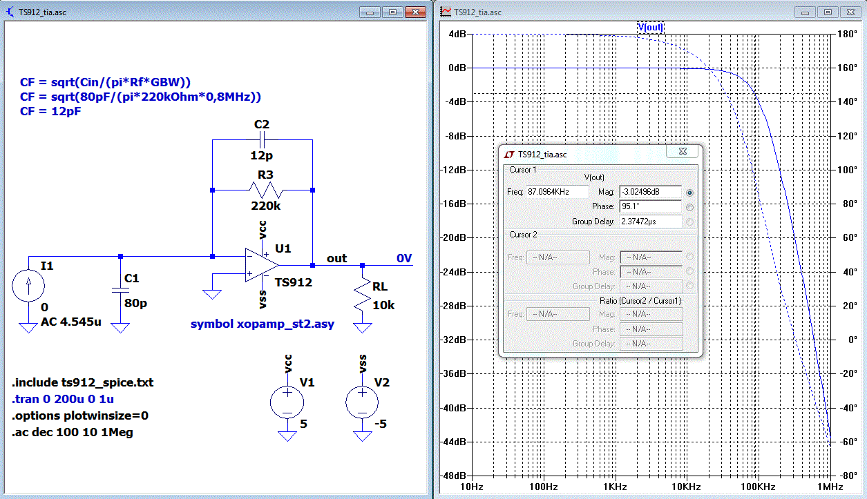

Im alten Thread hat mir jemand (Helmut S.) die Schaltung auch mit
LTSpice simuliert und bekommt dabei auch die richtige Phasenverschiebung
von ca. 180° (siehe Bild tia.gif).
Als Unterschied zwischen den beiden Simulationen kann ich nur die
Angaben bei der Stromquelle ausmachen. Dort steht bei der tia.gif noch
eine "0" über dem "AC 4.545u".
Jedoch verstehen ich nicht, was dieses "O" bedeutet und kann deshalb
auch nicht nachprüfen, ob diese für den Unterschied bei der
Phasenverschiebung verantwortlich ist.

Hallo Alexander,
Die "0" in der Stromquelle ist der Wert für die anderen
Simulationsarten. Wenn man da nichts angibt, dann nimmt LTspice
automatisch 0 an. Ansonsten könnte da auch noch PULSE, SINE, PWL, ...
statt der 0 stehen.
Ich sehe einen Unterschied zur Netzliste in LTspice. In deiner
SPICE-Netzliste ist bei der Stromquelle die Reihenfolge der Pins
vertauscht. Deshalb hast du keine Phasenverschiebung um -180°. Du
müsstest die Pinreihenfolge an deinem Symbol in Kicad ändern um den
Fehler zu beheben.
I1 0 N001 0 AC 4.545u
Helmut

OP
> Fehler zu beheben.
Wahnsinn. Helmut, vielen, vielen Dank.
Dass man (a) auf sowas kommt und (b) es gleich erkennt.
*beeindruckend"
Du glaubst nicht wie viele Gedanken ich mir jetzt schon über alle
möglichen Fehlerquellen gemacht habe und wie lange ich versuchte, dieser
"0" auf die Spur zu kommen ... das ich mit der "0" auf dem falschen Weg
war, woher soll man es als Anfänger wissen ...
Nochmals: Danke!
