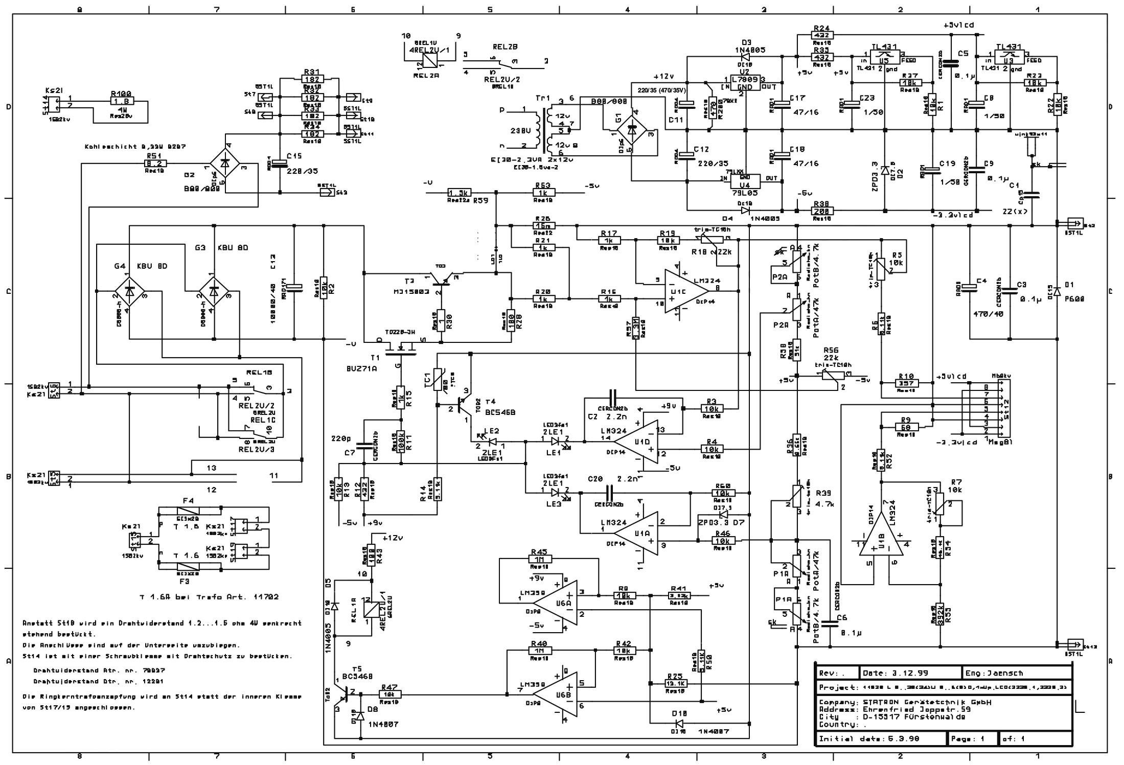

ich werde mir demnächst ein Labornetzgerät zulegen. Da ich die Statron
geräte wirklich gut finde, aber gern ein paar Features nicht vermissen
möchte sehe ich drei Möglichkeiten:
- anderen Hersteller wählen
- Kompletter Eigenbau
- Statron umbauen und die Steuerung auf µC-Basis bauen
Einen anderen Hersteller wählen ist preislich nicht attraktiv, da die
Kombination aus Statron-Qualität und Digitaler Steuerung nur bei recht
hochwertigen Geräten (TTi, R&S, ...) zu finden ist.
Ein kompletter Eigenbau frist leider viel Zeit, würde aber auch in Frage
kommen. Aber wie wäre es mit einem fertigen Netzgerät zB Statron 2224.9
und einem Umbau? Der ganze Regelteil kann drin bleiben, es müssten nur
ein paar DA-Wandler und AD-Wandler dazu, ein neues Display würde ich
spendieren, Tasten, Kommunikationsschnittstellen, etc.
Was haltet ihr davon bzw. hat das schon mal jemand versucht?
Grundsätzlich keine schlechte Idee. Ich würde allerdings einen
Umschalter einbauen, der den alten Zustand wieder herstellt.
Im praktischen Betrieb wirst Du dann vielleicht feststellen,
das Du die µC-Gimmiks seltener brauchst, als Du vorher geglaubt
hast. :-)Insbesondere Einstellung von Spannungen per+-Tasten
halte ich eher für nervig und nichtfür sinnvoll. Unabhängig
von µC oder nicht: Wenn eine genaue Spannung z.B. zum Laden
von Li-Akkus benötigt wird, würde ich immer ein genaues Multi-
meter zur Kontrolle an den Ausgang hängen.
> Gruss
> Harald
Die Vorgabe per Tasten finde ich auch nicht so hilfreich. Da würde ich
schon bei Potis oder Drehgebern bleiben. Mir geht es vor allem um solche
Dinge wie elektronische Sicherung, Fernsteuerung, Arbiträrfunktion für
Spannungsrampen. Als (auch wenn nicht ganz erreichbares) Ziel wäre ein
Hameg HMC8041 erstrebenswert, auch fein, aber ohne Arbiträrfunktion ist
ein TTi PL303-P. Da will ich so grob hin was die Funktionalität angeht.
