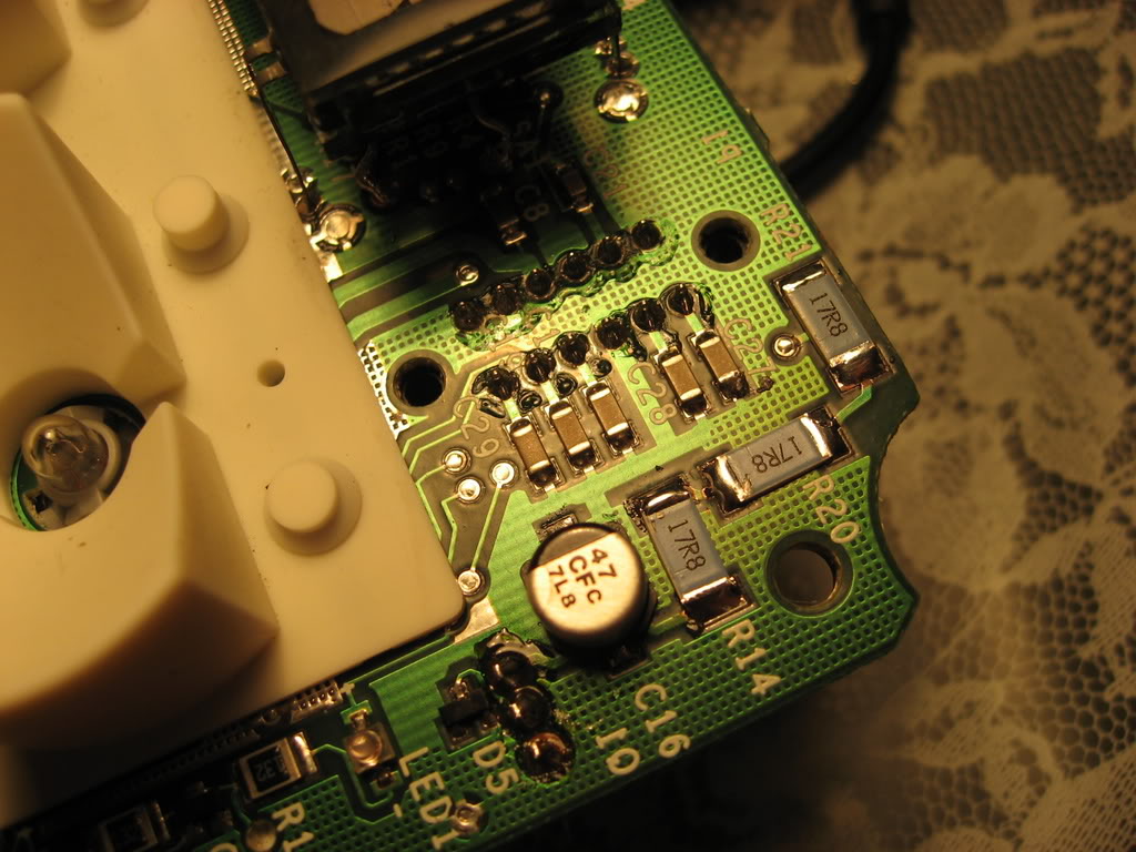

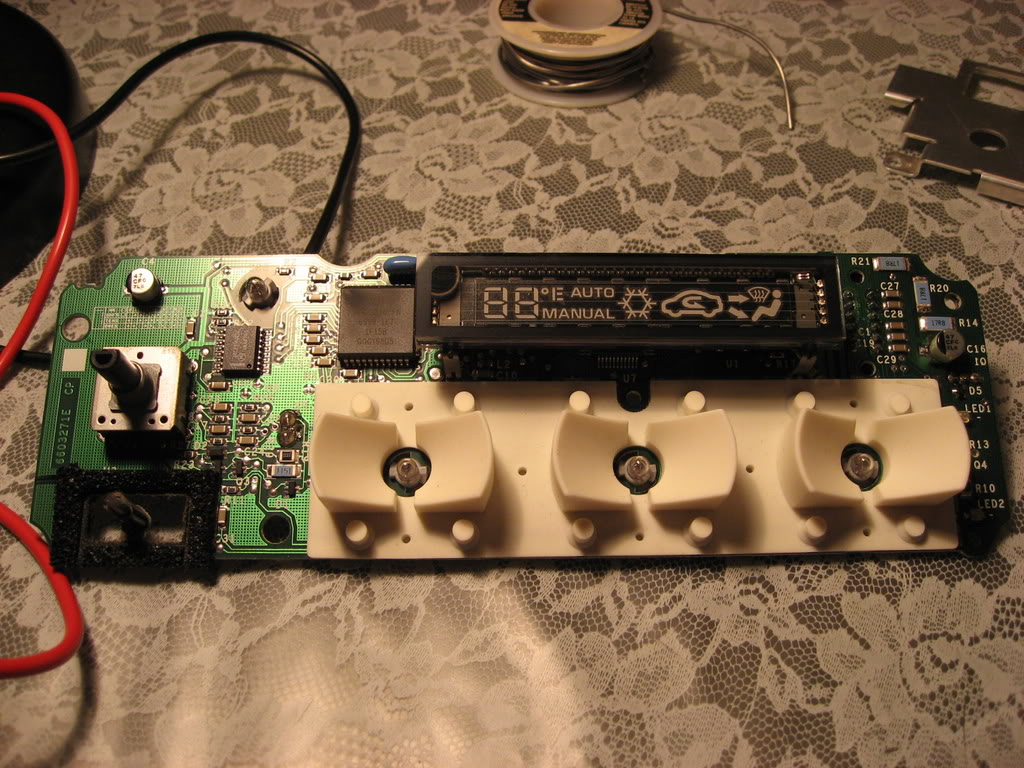

ich habe hier ein Bedienelement für eine Klimaautomatik aus einem Auto.
Das Teil ist von etwas schlechter Qualität, sodass bei vielen Besitzern
leider das Display nach Jahren mal ausfällt.
Der Fehler sind die blauen Widerstände R14,R20,R21 mit kalten
Lötstellen.
Bei meinem ist es nun ebenso und das Lötzinn zu ersetzen hilft nur
kurzzeitig. Die Ecke wird generell sehr sehr heiß. Gibt es Widerstände
mit 17,6Ohm die generell mehr aushalten als diese SMDs? Habt ihr da eine
Idee?

Die 3 Widerstände sind in Reihe, es reicht also ein bedrahteter 56 Ohm 5
Watt Widerstand als Ersatz - wenn du ihn dort irgendwie unter bekommst,
notfalls an längeren Anschlussdrähten irgendwo wo er warm werden darf.

Problem wird wohl sein, das die Widerstände warm werden, die
Leiterplatte drunter aber nicht, das macht die Lötstellen mit der Zeit
mürbe. Wenn also ein bedrahteter Widerstand genutzt wird, und die
Anschlussdrähte nicht unnötig gekürzt werden, sollte es etwas länger
halten.
Gast #3707506
Schau mal wofür die Widerstände sind.
Ich vermute dass damit die Heizspannung für das VFD erzeugt wird.
Wenn das stimmt wäre es vielleicht sinnvoll einen etwas höheren Wert
oder gleich einen Spannungsregler zu verbauen damit nicht bei der
nächsten Spannungsspitze die Heizung kaputt geht.

Hallo Firerescue,
bei den großen Widerständen sind nicht die "kalten Lötstellen" das
Problem sondern die mechansiche Belastung der Lötstellen durch
Vibration. Da reißen bei den Widerständen and er Keramik unten die
Lötflächen ab, Nachlöten bringt meist nur sehr kurzzeitig Hilfe da der
Kontakt über die obere  doer seitlich Lötfläche erzeugt wird, das
problem wird dadurch nur verschärft.
Abhilfe: Bedrahtete Widerstände passender Bealstbarkeit verwenden,
Alternativ MELF Bauform und passende Anzahl einsetzen.
