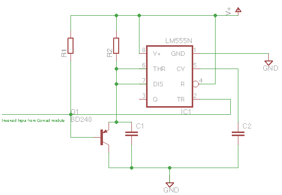

ich habe ein DCF77 Modul von Conrad und der Empfang ist sehr gut. Ich
habe
dann einen missing peak detector (siehe Schaltplan) an das invertierte
Signal vom DCF77 angehhaengt und der zeigt mir auch sehr gut die
fehlende
59. Sekunde an. ABER: mein original Signal ist danach viel schlechter,
zerstückelt und manchmal gar nicht da. Abkoppeln des Detektors gibt mir
wieder ein 1a Signal.
Mein minimales Elektronikwissen ist damit am Ende. Wie und warum
beeinflusst der Detektor das original Signal?
Vielen Dank für Eure Hilfe,
Heiko
Weil die Belastuung durch deine "Schaltung" zu groß für das Modul ist.
Da kann man deutlich besser machen. Wozu so ungewöhlich? In der
Standardschaltung des NE555 als Monoflop muss nur der Triggereingang
angeschlosssen werden. Und der ist hochohmig genug, um dein Modul nicht
zu sehr zu belasten. Den Transistor it der komischen Schaltung braucht
man nicht.

Erstmal vielen Dank für Deine Analyse! Also ist mein Eingang nicht
hochohmig genug.
Ich glaube aber der Transistor ist nötig: die Schaltung ist natürlich
nicht auf meinem Mist gewachsen, da habe ich zu wenig Ahnung von, ist
von da:
http://www.amazon.com/Timer-Amp-Optoelectronic-Circuits-Projects/dp/0945053290
Also Sinn des Transistors ist es C1 be jedem invertierten Puls zu
entladen: damit zieht das Monoflop nicht. Ausser wenn der Puls mal
fehlt, dann wird C1 voll geladen und das Monoflop zieht, der fehlende
Puls ist delektiert.
Ich habe es gleich mal ohne den Transistor probiert und dann zieht das
Monoflop ständig.
Wie könnte ich denn die Schaltung verändern um den Eingang hochohmig zu
machen? Geht das mit einem nicht invertierendem opamp mit Verstärkung 1?
Danke,
Heiko

Servus Heiko,
die Schaltung mit dem Missing Pulse Detektor kenne ich auch.
Der Transistor muss sein.
Schau dir mal folgendes an:
http://technosains.com/images/Missin1.gif
In dieser Version hat der Transistor einen Basisvorwiderstand.
Der sorgt dafür, dass die Quelle nicht nur die Basisdiode von dem
Transistor sieht, sondern hauptsächlich den Widerstand. Der Transistor
steuert deshalb aber trotzdem durch.
Versuchs mal, das sollte so funktionieren.
Andreas
Der ist schon im NE555 drin.
>Monoflop ständig.
Weil deine Schaltung nicht stimmt.  Vermutlich ist R1 viel zu klein. Den
braucht sowieso keiner.
>machen?
Schrieb ich das nicht bereits? Nimm die Standard-Monoflopschaltung aus
dem Datenblatt.

Falk Brunner schrieb:
> Noch einer, der das Prinzip der Kollektorschaltung nicht verstanden hat.
> Hier braucht man KEINEN Basiswiderstand.
Das ist hier aber etwas anders, weil der Kondensator C1 da noch
mitmischt.
Bei der 1->0-Flanke am Eingang braucht man kurzzeitig einen wesentlich
größeren Basisstrom, um C1 zu entladen. Da ist ein Basiswiderstand zur
Strombegrenzung nicht ganz dumm ...
Gruß Dietrich
>mitmischt.
Sicher, aber . . .
Der Großteil des Strom fließt üner den KOLLEKTOR, nicht die Basis, denn
der Transistor ist ja ein Stromverstärker.
Doch, denn er begrenzt den Umladestrom eher ungünstig. Aber die
Schaltung ist so unkrisch, dass es  auch mit Basiswiderstand
funktioniert.
Das ist klar.
Aber der Strom hängt von der Flankensteilheit ab und ist daher erstmal
nicht bekannt - also weder der Kollektorstrom noch der Basisstrom.
Beispiel: 1µF in 1µs von 2V auf 0V zu entladen bewirkt 2A
Kollektorstrom.
Und da ist ein Widerstand doch sehr entspannend (oder besser
'entstromend'?).
