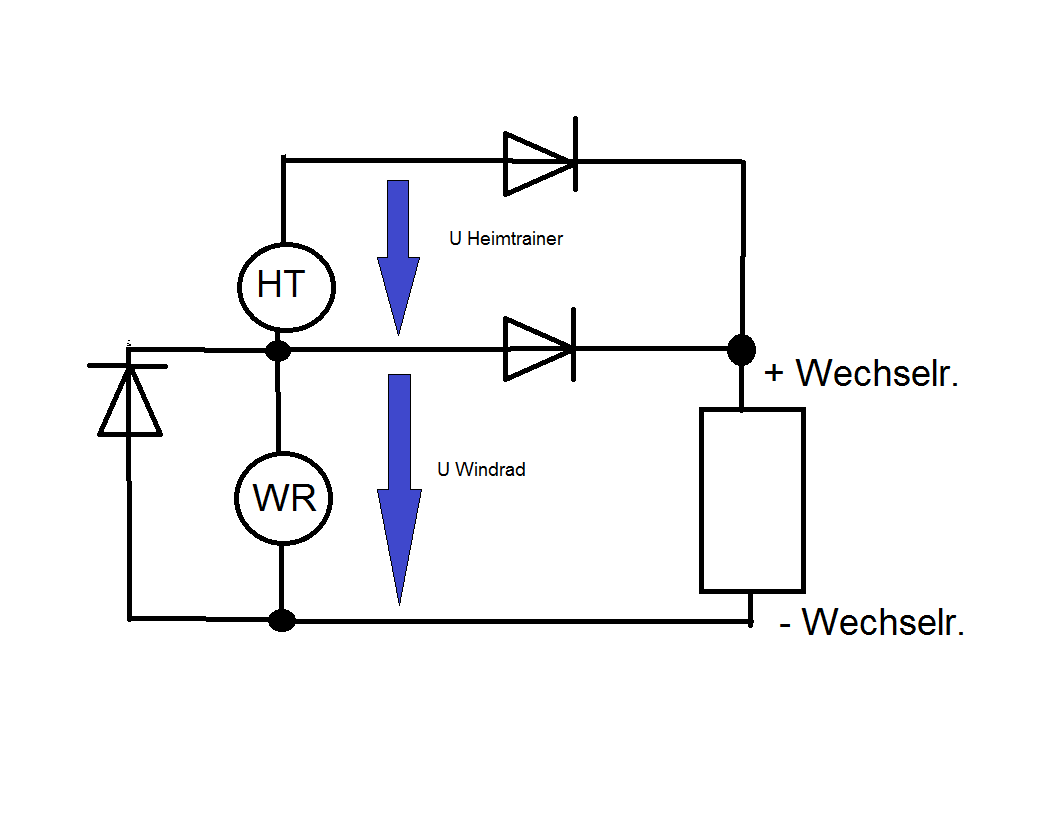

Hallo Leute,
 ein Bekannter hat folgende Frage gestellt :
 Er hat auf seinem Dach ein Windrad mit ca. 500W max-Power.
 Das Windrad liefert über einen Gleichrichter Gleichspannung welche dann
über einen Wechselrichter in das Stromnetz geleitet wird.
Nun hat er zusätzlich einen Heimtrainer den er mit einem DC-Motor als
Generator ebenfalls an den Wechselrichter anschließen möchte.
( Über den Nutzen muss man nichts sagen, dass dies alles nicht effektiv
ist ist bekannt ).
Meine Überlegung war einfach die zwei Quellen in Reihe zu hängen und
jeweils über Leistungsdioden zu entkoppeln. Nur verliert man über die
Dioden doch einiges an Leistung, was natürlich zu Erwärmung führt.
Hat jemand eine bessere Idee wie man das machen könnte ? Der
Wechselrichter hat nur einen Eingang der bis max 150V geht.

In Reihe geht es nicht. Das Schlüsselwort heißt "parallel". Verluste
über die Diode sind vorhanden, aber mit MOSFET-Schaltung geht es fast
ohne. Oder über Relais, und deren Ansteuerung. Hatürlich ist es ein
Thema, wieviel Spannung der Heimtrainer abgibt.

Parallelschaltung wird nicht gehen, denn das Windrad bleibt dann stehen
wenn man strampelt, bleibt also nur Reihenschaltung, die Idee die Dioden
durch MOSFET zu ersetzen kann auf jeden Fall die Verlustleistung
reduzieren.
Windrad liefert ca. 70V bei Vollast, hängt man nun den Heimtrainer in
Reihe dazu könnte man zusätzliche 80V dazustrampeln, oder ?
Allerdings müsste dann der Gesamtstrom über alle ( DC-Motor am
Heimtrainer und Windrad ) fließen.
Ich hab´ mal eine Skizze angehängt.
tomcat
Nope.
P=U*I
Wenn der Windgenerator 70 Volt bei ca 500 Watt erzeugt, liegt man bei
knapp über 7 Ampere. Bei einer Reihenschaltung muß dr Strom auch durch
dern Heimtrainer.
Erstens:
Ich glaube kaum daß der 7 A verträgt.
Zweitens:
Ich glaube kaum, daß da jemand für die 80 Volt die nötigen 560 Watt
zusammenstrampelt.
Drittens:
Warum sollte das Windrad bei Parallelschaltung stehen bleiben wenn
jemand strampelt.
Mit den Kenntnissen: Laß es bleiben. Ihr baut euch schlimmstenfalls
einen "elektrischen Stuhl". Selbst wenn man die Spannung zuverlässig
begrenzt, kann man sich beim Auf- und Absteigen erschrecken und stürzen
wenn man einen gewischt bekommt.
Es ist keinerlei Know-How vorhanden um das zusammenzuschalten. Die
Spannungen und Ström müssen zueinander passen. reihenschaltung hatte ich
schon erklärt. Bei Parallelschaltung müssen die Spannngen passen. Um
sich dazu näher zu äußern, müssen die Bauteile näher bekannt sein.
> dern Heimtrainer.
> Erstens:
  Tut er, ist ein DC-Motor, die 500 Watt sind ein max Wert des
Herstellers vom Windrad, das wird nur bei Sturm erreicht der bei uns so
gut wie nie vorkommt, wenn, dann mal für ein paar Sekunden bei einer
Böe, der Motor verträgt das.
> Zweitens:
> zusammenstrampelt.
Da glaubst Du falsch, man benötigt ja nicht die 80 V, sondern nur die
Flussspannung der Diode um eine Additon der Spannungen zu erreichen.
Erst dann fließt der Strom durch Windrad und Generator.
Gemessen habe ich deutlich mehr als 80V, im Leerlauf.
Ist also möglich.
> Drittens:
> jemand strampelt.
Gute Frage, aber es tut es weil :-> ausprobiert !!!
Das Windrad ist ein Drei-Phasen Generator, der an einem Gleichrichter
hängt. Müsste man mal genau aufzeichnen oder simulieren um zu sehen
warum.
Evlt. fließt dann ein Strom, der vom DC-Generator erzeugt wird durch
eine Wicklung was wiederum wie ein Bremse wirken könnte.
Andersherum gefragt, was passiert denn bei einer Parallelschaltung ?
Dann läuft der DC-Generator -> weil ist ja ein Motor ! Kann also schon
gar nicht funktionieren. ( Nicht ohne irgendeine Trennung )
Trennt man da über Dioden, dann müsste man ja immer mindestens die
Spannung des Windrades+0.7V strampeln um einzuspeisen und was passiert
dann ?

Das ist aber etwas völlig anderes als:
Man benötigt 80 Volt wenn man 80 Volt dazustrampeln will, denn das war
die Frage. Ganz nebenbei: Was für eine Diode? Aufbau/Schaltplan posten
wäre hilfreich. Das klingt dann doch eher nach Parallelschaltung. Oder
ist es eine Bypass-Diode?  Bei Reihenschaltung muß der Strom durch beide
Geräte, was bei 7 A und den zuerst geforderten "80 Volt dazustrampeln"
eben die 560 Wat ergibt. Die Zahlen passen in der Größenordnug nicht zum
Vorhaben!
Dann ist das falsch aufgebaut.
Dann ist das ein sehr seltsamer Gleichrichter der nach dem Windrad
kommt. Die restliche überlegungen gehen in die Richtige Richtung,
insesondere bezüglich der Dioden. Das wäre die einfachste Möglichkeit
damt eine Parallelschaltung funktioniert. Wenn Du aber sogar die
Weggelassen hast vermute ich eher, das:
Der Heimtrainer soviel Strom zieht, daß der Windgenerator dadurch zu
schwergängig wird. Dazu muß der Heimtrainer nicht einmal drehen! Das ist
aber nur eine Vermutung da kein Schaltplan vorhanden und der Aufbau
deines Konstruktes unbekant ist. Prinzipiell kann es so sein, aber
zusätzlich fehlen dann auch noch Zahlen der Bauteile um die
Größenordnung der Kräfte zu bewerten.
> dann ?
Genau das ist einer der Punkte, weshalb ich schrieb.
Carsten R. schrieb:
> Die
Dann Funktioniert eine Parallelschaltung. Man sollte aber,
beispielsweise durch Dioden, verhindern daß der Generator bei zu
geringer Drehzahl als Motor läuft. Es gibt da vom DC-Motor/Generator
Kennlinien die dir sagen wie Spannung und Drehzahl zusammenhängen. Eine
geringe Drehzahl führt zu einer geringeren Generatorspannung. Wenn dazu
eine andere Spannungsquelle parallel liegt die eine höhere Spannung hat,
hat man plötzlich einen Motor.
tomcat schrieb:
> Dazu muss ich evtl. mehr über die "Konstruktion" sagen, es ist einfach
> nur ein Fahrrad, welches auf einer Halterung steht, der Reifen treibt
> einen DC-Motor als Generator an.
Gut wenn dann alles berührungssicher aufgebaut ist. Solltest du deine
70+80 Volt zusammen bekommen, wäre das auch nötig. Ist das Ganze
Heimtrainer-Generator-Dingens ein Eigenbau?
tomcat schrieb:
> Und : Ganz "unwissend" über "Die Gefahren des elektrischen Stromes" bin
> ich nun auch nicht.
Das ist nicht böse gemeint, aber es fehlen wirklich Grundlagen, was
eindeutig aus den Fragen zu erkennen ist.
