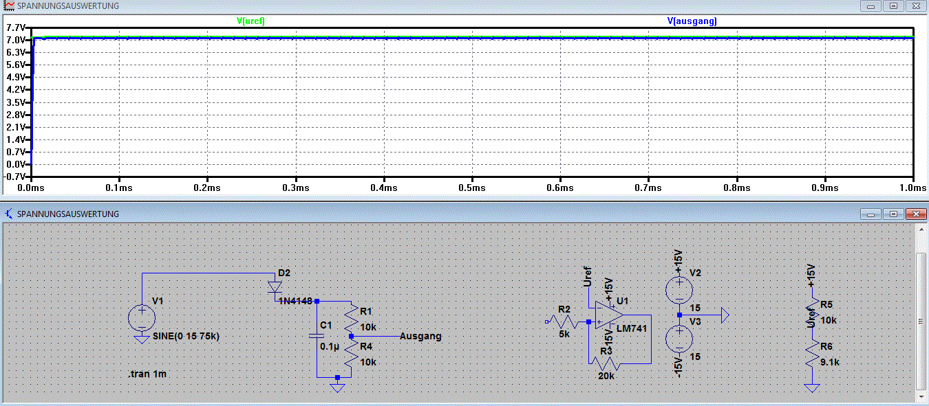

von flo R. (florudolph)
Vielen Dank für die Antworten, ich habe mal nen bisschen was
simuliert... allerdings hab ich ein riesen Problem bei der Bestimmung
der Widerstandswerte für den Schmitttrigger....also am
Nichtinvertierenden Eingang liegt eine refernzspannung von 7,2V und der
Spannungsteiler hinter dem einweggleichrichter hat bei der Gewünschten
Spannung 7,15V...nun würde ich die Einschaltschwelle gerne so legen dass
bei dieser Eingangsspannung der schmitttriger auf high schaltet... und
wenn die Spannung um 0,5V sinkt der Ausgang auf low schaltet...
den Einschaltpegel kann mann laut tieze-schenk mit UEein=-R1/R2*Uamin
bestimmen..ich weiß allerdings nicht welche werte ich nun einsetzten
muss????vielen Dank für die ANtworten
> bestimmen.
Diese Formel gilt aber nur für Uref=0.
Nimm keine fertigen Formeln, sondern versuche, die ganze Sache selber zu
verstehen:
Du musst die Widerstände so dimensionieren, dass beim Low-Ausgangspegel
des Opamps und dem gewünschten Einschaltspannungspegel am Eingang der
aus den beiden Widerständen gebildete Spannungsteiler am
nichtinvertierenden Eingang des Opamps gerade die Referenzspannung
liefert. Das ist nämlich der Punkt, wo der Opamp (der hier als
Komparator genutzt wird), den Ausgang von low nach high umschaltet. Den
Low-Ausgangspegel findest du im Datenblatt des LM741 unter "Output
Voltage Swing" und liegt bei geringer Ausgangsbelastung bei etwa -14V.
Der Wert ist nicht besonders genau, sollte aber für's Erste reichen.
Der Rest ist Dreisatzrechnung.
Tausend Dank jetzt hat es endlich klick gemacht....
eure Hilfe hat mir den Tag gerettet....
Wenn das Ganze genauer werden soll, musst du allerdings auch die
passende Referenzspannung berechnen (und nicht nur schätzen). Das läuft
dann i.Allg. darauf hinaus, dass man zwei Gleichungen (eine für den Low-
und eine für den High-Fall) aufstellt und dieses System nach den beiden
Unbekannten Uref und R2/R1 auflöst. Für eine höhere Genauigkeit ist es
auch ratsam, statt dem LM741 eine Rail-to-Rail-Opamp zu nehmen, da bei
diesem die Low-/High-Ausgangspegel weniger streuen.
