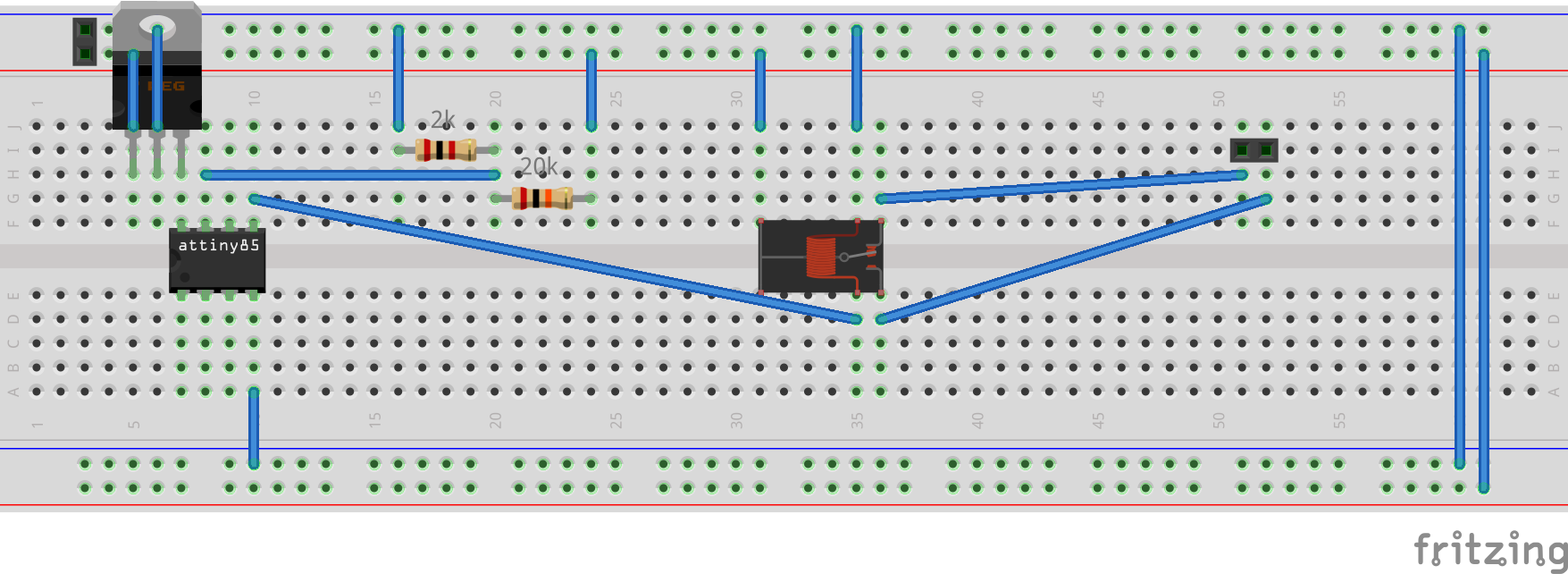

Hallo, ich beschäftige mich noch nicht allzulange mit dem thema
elektronik. Ich habe für mein kleines Projekt (12V Autoradio im
Bierkasten) versucht eine kleine Schaltung mit uC zu basteln die erkennt
ob 12 bzw 24 Volt anliegen und dann ein relais schalten um den strom
direkt ans radio zu leuten oder eben erst einmal durch einen 24-12 DC DC
Wandler zu jagen.
Ich nutze folgendes Relais
(http://www.findernet.com/en/products/sku/361190064011)
Als uC nutze ich einen ATTiny85 und als Software das Arduino Toolkit.
Als Voltage Regulator um den uC am 12/24 Volt zu nutzen, nutze ich
folgenden
(http://www.reichelt.de/TS-7805-CZ/3/index.html?&ACTION=3&LA=446&ARTICLE=115941&artnr=TS+7805+CZ&SEARCH=ts7805)
Mein Problem ist nun nicht die erkennung ob 12/24 Volt anliegen sondern
eher das der pin der schalten soll nicht genügend strom liefert. (Im
trockenversuch mit 5V am Arduino UNO schaltet alles tip top)
Anbei hänge ich ein Bild meiner schaltung an. Villeicht kann mir jemand
helfen was ich falsch mache.

Edit: Am oberen Linken sockel liegt 12/24 Volt und Masse an. Die anderen
2 Pinheader werden mit 12 bzw 24 Volt beliefert je nachdem wie das
relais schaltet

Wie ich sagte viel ahnung habe ich (noch) nicht und bin für jede hilfe
dankbar. Die 6V version nutze ich deshalb weil unsere kleine
elektronikbude im ort eben nur dieses hatte :) zudem brauche ich eins
durch das schon 3-5 A durchlaufen können ohne das es auf dauer schaden
nimmt
> nimmt
Ich werde leider nicht ganz schlau aus dem Bild.
Kommen die 3-5A, die das Relais durchlaufen auch von dem TS-7805-CZ?
Der schafft die nämlich nicht...

ja kommen sie das kuriose ist. das ich bei meinem aufbau mit 9V bzw 18V
eine funktionierende schaltung haben. Schließe ich nun ein 12V 1.5A
Netzteil oder gar das "Auto" an summt das relais nur noch.
Und mit Transistor hatte ich die schaltung schon da hatte ich nach dem
transitor nur noch etwa 2V
Gast #3709030
> bzw 18V
ich hätte ganz lesen sollen. Nein es liegen an den beiden pinheadern
(anschlussklemmen 12Volt/24Volt und masse von einer bzw mehreren
Autobaterien an. und diese soll der uC erkennen und je nachdem das
relais schalten und das ganze eben durch den 12/24 DC-DC jagen oder eben
direkt ans radio leiten

Till schrieb:
> eine kleine Schaltung ... die erkennt
> Wandler zu jagen.
Und wofür genau war da jetzt nochmal der uC nötig?
Ich würde das einfach so machen:
                          K1a           K1b      K2
                           ,o----------o.         ,
   12/24V in ------o-----o´              `o--o--o´ o--- Ausgang
                   |        o-- DCDC --o     |
                  ,-             |           R
               12V ^             |           |
                   |             |           o-----.
                  _|_            |           |    _|_
                 |_/_| K1        |          ===  |_/_| K2
    GND   ---------o-------------o-----------o-----o----
                     Umschaltung            Einschaltverzögerung
Wenn der DCDC-Wandler auch mit Unterspannung betrieben werden kann, dann
wird das noch einfacher:
                                     K1        K2
                         .------------o.         ,
   12/24V in ------o-----o              `o---o--o´ o--- Ausgang
                   |     '---- DCDC --o      |
                  ,-             |           R
               12V ^             |           |
                   |             |           o-----.
                  _|_            |           |    _|_
Gast #3709334
der uC soll erkennen welche spannung anliegt und dann entweder den
eingangsstrom durch den dcdc jagen oder eben direkt ans radio liefern.
Der DCDC kann keine unterspannung ab.
