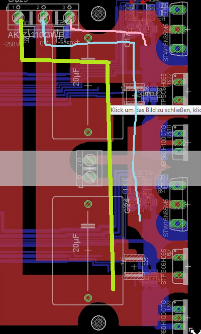

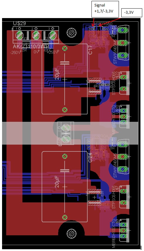

Im Anhang befindet sich der Leistungsteil einer Halbbrücke.
Low- und Highside sind jeweils mit Freilaufdiode und Reihendiode
ausgestattet. Die Reihendiode sorgt dafür, dass die intrinsische Diode
nicht leitfähig wird.
Für die Gateansteuerung für Low - und Highside sind 2 komplett
galvanisch getrennten Spannungssysteme vorgesehen. Es wird mit +12/-3,3V
geschaltet. Für die Logik ist zusätzlich eine +1,7V Versorung
vorgesehen.
Gatetreiber sind ADP3623/4.
Plateinengröße: 160 mm X 100 mm.
Top Layer dient für den Leistungsteil (rot im Bild).
Bottom Layer --> Gatetreiber.
Die Steuerelektronik befindet sich weiter links im Bild um möglichst
viel Abstand vor Störeinflüssen zu haben.
Die Steuerleitungen für die Gatetreiber (oben im Bild extra markiert)
verlaufen auf dem Bottom Layer nach links zur Steuerelektronik.
Ein paar Leitungen südlich der Treiber sind offen. Hier wurden, aktuell
nicht verwendete, Bauteile vorm Posten entfernt.

#3708725
man sieht das auf der Unterseite die Leiterbahnen zum Teil parallel zu
den Top Leiterbahnen verlaufen. Gänzlich kann man dies auch nicht
vermeiden. Wie wäre es für den Steuerteil eine extra Platine zu
spendieren, die dann senkrecht vor den Leistungstransistoren sitzt?
mfg. Klaus
OP #3709397
Klaus Ra. schrieb:
> Hallo,
> vermeiden.
Richtig!
Das ist mir auch schon aufgefallen.
In der Revision werde ich die Treiber Richtung Süden Verschieben und die
Leitbahnen möglichst orthogonal zu den Leistungsleiterbahnen anordnen.
Auch werde ich versuchen die Treiber etwas nach links zu verschieben, so
dass sich diese nicht direkt unterhalb der Leistungsleiterbahnen
befinden.
> mfg. Klaus
Hatte ich auch schon überlegt.
Würde mir auch eine gewisse Modularität einbringen.
Ich habe jedoch erhöhte Kosten! Ich denke, dass sich die Induktion
hierdurch auch nur bedingt vermeiden lassen, da ich tendentiell mit der
kompletten Elektronik dichter an die Mosfets komme.

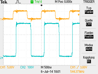

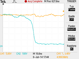

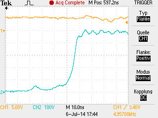

Ich denke bei den Anforderungen und "nur" einer 2-lagigen Platine ist es
normal, dass im ersten Prototyp nicht alles perfekt ist.
Eigentlich unnötig aber anbei ein paar Bilder der Schaltflanken um zu
zeigen, dass ich nicht ganz auf dem Holzweg bin.
Gemessen mit einem 200 MHz Scope.
Würde mich weiterhin über konstruktive Beiträge freuen.
