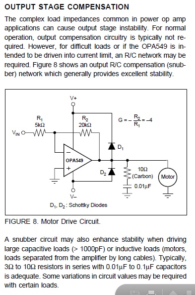

ich baue gerade als HIWI einen Motortreiber und bin nun an dem Problem
angekommen einen passenden Widerstand für die "Output Stage
Compensation" zu finden. (Siehe Anhang)
Ich habe mich bereits für WELWYN WH Widerstände entschieden mit 10Ohm
bin nun jedoch am überlegen wie viel Leistung am Widerstand abfallen
könnte, da es die WHs mit 10,15,25 und 50 Watt gibt.
Über den Motor fließt maximal ein strom von 10A und es sollen mittels
des OPs +-25V anliegen.
Vielen Dank im Voraus,
Benedikt
#3708631
@ Benedikt Jürgens (benedikt350)
Ist das nicht ein wenig zu groß?
Diese RC-Glied arbeitet ähnlich einem Snubber. Durch den Kondensator
in Reihe "sieht" der Widerstand erst bei höheren Frequenzen nennenswert
Spannung. Pi mal Daumen würde ich sagen, dass 1W locker reicht.
Abschätzung.
Der OPV erzeugt knallharte Rechteckspannung mit +/-25V mit 10 kHz.
-> P = u^2  C  f = 50V^2*100nF*10kHz = 2,5W
Real liegt die Verlustleistung locker um Faktor 10 darunter, denn der
OPV erzeugt im Betrieb sicher NICHT ein derartig extremes Signal. Der
Wechselanteil wird DEUTLICH geringer sein.
Gast #3708638
Selbst 10W wären gnadenlos überdimensioniert.
Das schafft der OPA549 aber nicht.
#3708835
@hinz (Gast)
>Dafür ist der Opamp aber eine völlig falsche Wahl.
Das ist eine ganz andere Frage. Es ging um eine Extremwertabschätzung.
Lineare Motortreiber findet man heute eher selten.
OP #3708902
Ich glaube ihr habt mich missverstanden, was die Spannung angeht.
Der Motor benötigt gleichstrom und je nach Richtung in die er fahren
soll wird er mit einem Wert zwischen + oder - 10V angesteuert danach
schaltet der OPA einen Wert zwischen -25 und +25 Volt auf den Motor.
Das sollte eigentlich soweit ich das Datenblatt richtig verstanden habe
möglich sein, oder?
#3708950
Das haben wir (ich) schon so verstanden.
>möglich sein, oder?
Ja. Wenn der Kühlkörper ausreichend dimensioniert ist.
#3709129
>Also verstehe ich euch richtig, das ich den WH10 mit 10 Ohm bestellen
>kann
Kann ja, ist aber sinnlos.
>oder brauche ich keinen Leistungswiderstand mit Kühlkörper?
Nö, ein einfacher 1W Widerstand reicht locker.

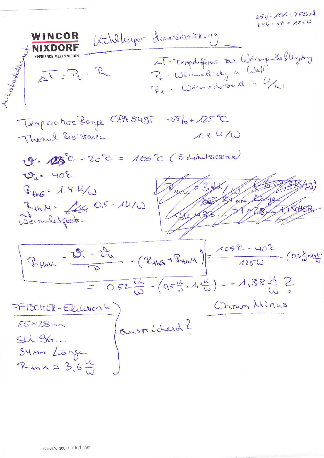

OP #3710424
Ich habe mich jetzt an der Dimensionierung des Kühlkörpers versucht und
wollte nun untersuchen ob der im Scan angegebene Kühlkörper den ich noch
auf Lager habe ausreichend ist.
Ich habe mich genau an die Anleitung bei Fischer Elektronik gehalten und
an die Beispielrechnungen, aber bei mir kommt ein Negativer Wert heraus
und ich bin mir nicht sicher wie ich die Leistung am OPA bestimme.
Ich habe jetzt mit maximal Strom und Spannung 250Watt kurzzeitig und ca
125W im Dauerbetrieb abgeschätzt.
Sind meine Ansätze korrekt, bzw. was sagt nun dieses Ergebnis aus,
reicht mein Kühlkörper?
#3711689
Die stimmt im Prinzip, es sind aber mehrere Fehler drin.
Das liegt daran, dass die schon vohandenen Wärmewiderstände so groß
sind, um diese Wärmeleistung bei den Temperaturen abzuführen.
Naja, du willst ja nicht die gesamte Leistung IM OPV verheizen, sondern
in der Last/Motor. Du hast hier mit nahezu Kurzschluß gerechnet
(gesammte Spannung fällt über dem OPV ab, 0V an der Last). Das ist
unrealistisch.
Betrachen wir es mal anders.
Der Motor wird mit vollen 25V/5A betrieben, über dem OPV fallen 0V ab,
wie schon berechnet sind das 125W, die aber zu 100% im Motor verheizt
werden (genauer, der Großteil der Leistung sollte als mechanische
Leitung wieder aus dem Motor kommen, nur ein Teil wird in Wärme
umgewandelt)!
Wenn man nur erstmal vereinfach annimmt, dass der Motor sich wie ein
normaler ohmscher Widerstand verhält, kann man mit Leistungsanpassung
rechnen, sprich, die Spannung teilt sich 1:1 auf OPV und Motor auf.
Dabei fällt je 1/4 der Nennleistung, hier ~30W am OPV und Motor ab. Das
ist eine deutlich handhabbarere Größe. Ist die Spannung am Motor größer
oder kleiner als 1/2 des Maximums, sinkt auch die Verlustleistung im OPV
(kann man rechnerisch nachweisen).
max. Temperaturdifferenz
= max Sperrschichttemperatur - maximale Umgebungstemperatur
= 125 - 40 = 85°C
(du hattest zweimal die Umgebungstemperatur abgezogen, das war falsch)
Wärmewiderstand IC + Kühlkörper = 1,4 + 1 K/W = 2,4K/W
maximaler Wärmewiderstand des Kühlkörpers
= max. Temperaturdifferenz / Leistung  - Wärmewiderstand IC+KK
= 85°C / 30W - 2,4 K/W = 0,4K/W
Das ist ein ZIEMLICH großes Teil, dafür braucht man fast schon ein
Lüfteraggregat. Man kann optimitisch mit 0,5 K/W für den Wärmeübergang
rechnen, macht 0,9K/W, immer noch ziemlich groß.
Man erkennt, eine lineare Endstufe ist nicht so dolle. Mit PWM
würdest du nur einen Bruchteil der Verlustleistung im Treiber haben.
Warum soll eine lineare Endstufe benutzt werden?
