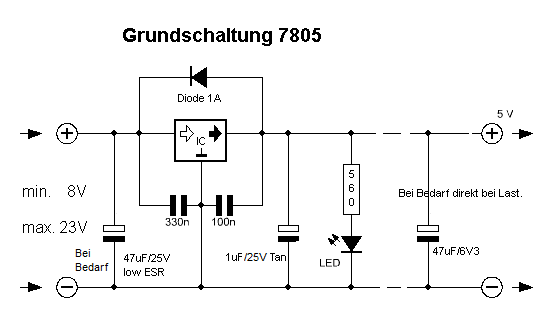

> Als Netzteil kann ich ja auch irgendeins nehmen was hier noch rumliegt,
> oder muss ich da auf was besonderes achten?
Es sollte ein Trafonetzteil mit Linearregler sein.
Falls Du noch ein altes Unstabilisiertes hast kannst Du auch obige
Schaltung nachschalten. Den 47µF lowESR kannst Du weglassen und den
1µF Tantal durch den 2200µF ersetzen.
