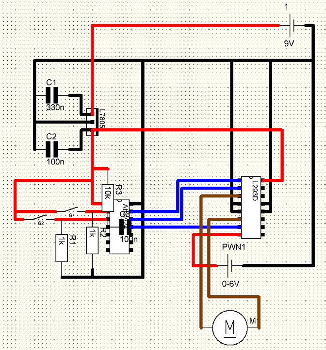

erstmal zu meinem Vorhaben:
Ich will mit einem Attiny24 und einem Motortreiber (L293D) 2 Motoren zum
laufen bekommen.
Es gibt 2 Schalter pro Motor - einmal für links und rechts, sofern
jeweils einer auf I ist.
Diese Stati werden über den Attiny auf PB0 und PB1 als Eingang abgefragt
und sollen, sofern ein Schalter umgelegt ist, den Motor über A0 + A1
(jeweils auf den Enabled vom L293D) und A2 - A5 (für die Drehrichtung)
ansteuern.
Die Spannungsversorgung des L293D wird über eine PWM zwischen 0 und 6V
eingestellt. Da die ganze Schaltung dafür mit 9V betrieben wird, steckt
vor dem Attinyund dem L293D (für VC) noch ein L7805.
Das ganze habe ich erstmal auf einem Breadbord zusammengesteckt, wenn
ich aber dann den Attiny programmiere und die Volt nachmesse, gibt der
Attiny auf den entsprechenden Pins diverse Spannungen aus: 1,31V, 2,01V
und 4,6V
Der L293D funktioniert natürlich laut Datenblatt erst ab 3,2V!
Hat jemand eine Idee woran das liegen kann?
Kenndaten zum Motor: 3-6V mit 60mA
Ich habe hier mal meine Schaltung gezeichnet - der einfachheit halber
ohne PWN und 2. Motor - ist genauso angeschlossen, auf der anderen Seite
des L293D

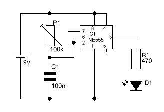

Gast #3709005
Die PWM sieht so aus.
Funktioniert einwandfrei!
>eingestellt.
Wieso 6V?
>und 4,6V
DDR Register richtig gesetzt?
>des L293D
Wozu braucht man einen NE555 zur PWM-Erzeugung, wenn man einen
Mikrocontroller hat?

Den NE555 habe ich ehrlich gesagt aus Faulheit in der Schaltung
gelassen, da ich die Motoren zuerst einfach mit PWM und H Brücke steuern
wollte, was allerdings nicht ganz so funktionierte, wie ich mit das
vorgestellt hatte.

Moderator (Firma: Titel) Persönliche Seite #3709114
> eingestellt.
Bist du sicher, dass diese Vorgehensweise üblich und gut ist?
> laufen bekommen.
Dann mach das so, wie es im Datenblatt des L293 angegeben ist. Nicht so,
wie du dir da ausgeknobelt hast.
Die Geschwindigkeit des Motors wird über ewine passende Ansteuerung der
entsprechenden Motortreiber geändert. Niemals aber über die
Versorgungsspannung!
Was ist die Mindestspannung, die ein L293D braucht, um überhaupt zu
funktionieren?
Die Versorgung der Endstufen darf nicht unter die des Logikteils kommen.
Und der funktioniert ab 4,5V...

Moderator (Firma: Titel) Persönliche Seite #3709226
Thomas Moosmueller schrieb:
> Ich lege also 0-255 bzw. die PWM mit dem NE555 an den Enable an um die
> Geschwindigkeit zu steuern. Wenn ich das richtig sehe, gehen bei diesem
> Motortreiber maximal 7V an Enable. Dafür benötige ich als logic supply
> 7V und als Supply Voltage mehr als 7V (also zb meine 9V vom Netzteil),
> ist das soweit richtig gedacht?
Du versorgst den Baustein mit 5V Logikspannung. Und du versorgst den
NE555 mit der selben Logikspannung. Die PWM vom NE555 geht dann auf das
Enable.
Und die Endstufe versorgst du mit einer Spannung, die gleich oder
grösser der Logikspannung ist. Wenn deine Motoren z.B. mit 12V laufen,
dann kommen da diese 12V hin.
Kleiner Tipp: der L293 ist uralt. Da hat garantiert schon mal jemand
diese Aufgabe gelöst uns im Netz veröffentlicht...

ich habe es nun hinbekommen, dass es so funktioniert, wie ich mir das
vorstelle!
In erster Linie war der L293D falsch beschalten und ich musste meinen
Code geringfügig abändern.
