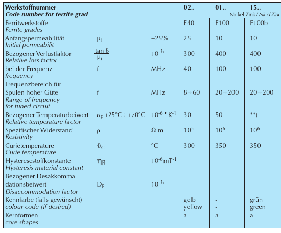

Neosid F100B - was ist das für ein Ringkern?
Gast #3709652
bei Pollin gibts diese Ringkerne hier:
http://www.pollin.de/shop/dt/MTE2OTQ3OTk-/Bauelemente_Bauteile/Passive_Bauelemente/Spulen_Filter/Ferrit_Ringkern_NEOSID_15135600_R_16x8x5_F100B.html
Angegebene Daten:
Ferrit-Ringkern NEOSID 15135600, R 16x8x5 F100B
Außen-ø 16 mm, Innen-ø 8 mm, Höhe 5 mm. AL 6,6 ± 25 %
Kann jemand sagen, wofür man solche Ringkerne üblicherweise benutzt?
Gast #3709773
Dank an Euch für die schnellen Antworten!!!
Diese Kerne sind also zum Wickeln von Spulen mit hoher Güte im Bereich
von 20MHz bis 200MHz geeignet, wenn ich es richtig verstanden habe.
Für Breitbandübertrager sind sie eher nicht geeignet.
(bitte gegebenenfalls korrigieren!)
Gast #3710899
Auf der Homepage www.neosid.de kannst du links unten den Katalog
herunterladen mit detaillierten Materialdaten. Z.B. auf Seite 1.24 sind
Real- und Imaginärteil der Permeabilität über der Frequenz aufgetragen.
F100b ist für den Frequenzbereich von ca. 20-200MHz geeignet (Seite
1.19).
