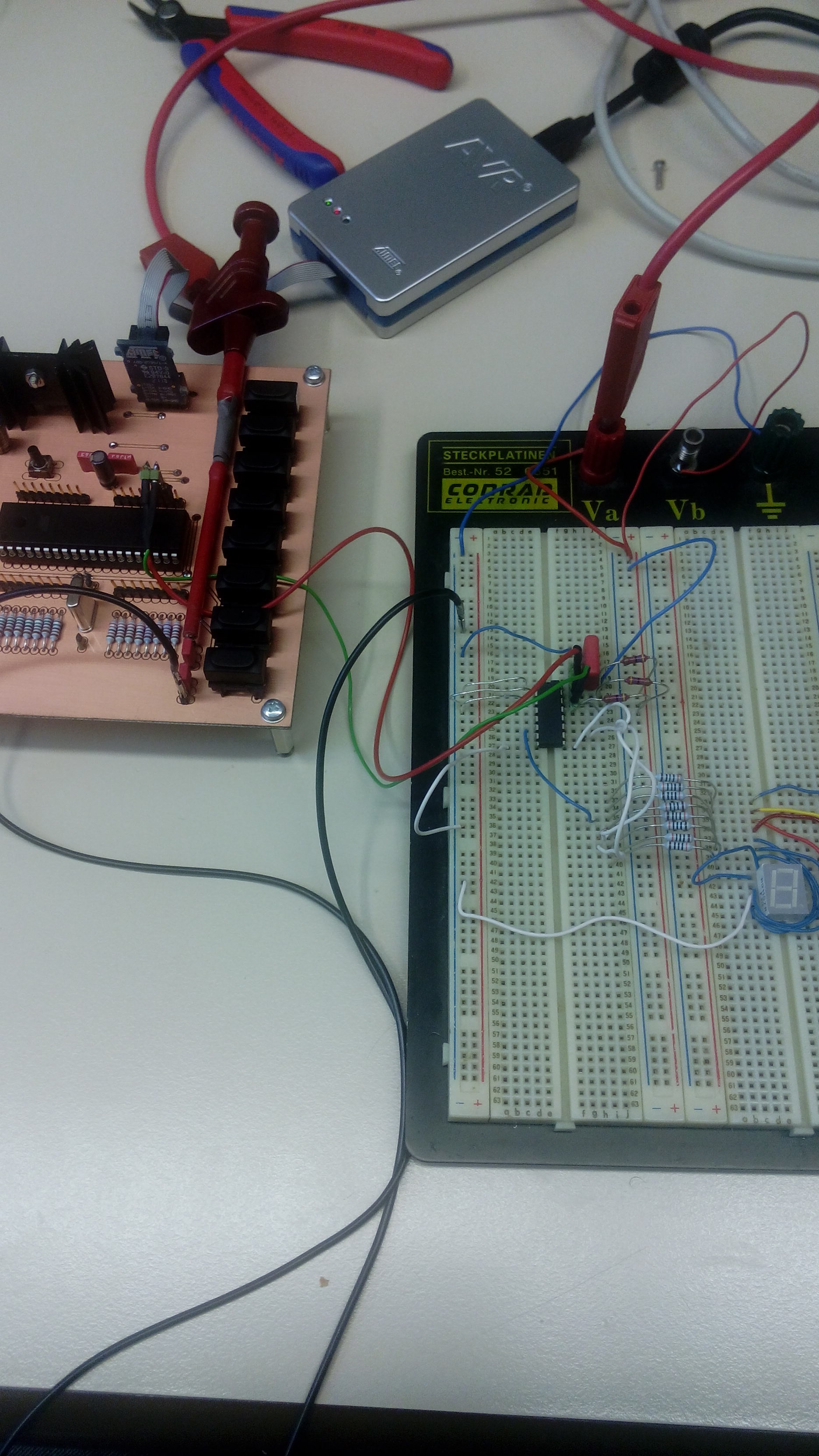

Ich schicke mal ein Bild vom Aufbau, es dient nur zu Testzwecken und das
Board an sich arbeitet, nur i2c nicht.

Ist das dicke schwarze Kabel die GND Verbindung zwischen
Mikrocontroller-Platine und Steckbrett? Wenn nicht, verbinde GND
miteinander.
Gast #3710845
Ja, ist GND.

Hast Du denn nun GND der beiden Platinen verbunden?
