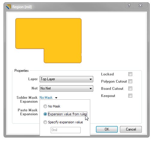

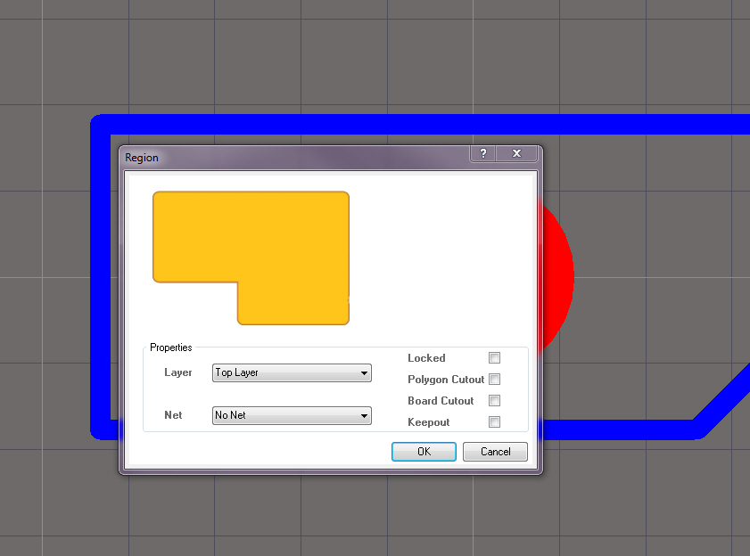

wie kann ich ein spezielles PAD in Altium 10 anlegen? Im Internet finde
ich dazu den Hinweis das ich das über "Place Region" (siehe
Region_2.jpg) machen kann. In meinem Altium 10 fehlen allerdings dazu
die Einstellungen der "Solder Mask" und "Paste Mask" (siehe
Region_1.jpg).
Gibt es weitere Möglichkeiten?
Vielen Dank!

Nein, das macht man im Bauteileditor mit "Place Pad" und editiert das
Pad nachher (rund, viereckig, Größe, mit Loch, Padstack, ...). Wenn das
auch noch nicht ausreicht mach halt ein "Place Fill" dazu, musst Du aber
dann auch auf den dazugehörigen anderen Ebenen was dazu machen.

Danke,
aber wie verbinde ich die Fläche (erstellt mit  >Place >Fill) mit dem
Pad?
Wie oben beschrieben verfügt auch dieses Fenster nicht über die Combobox
"Solder Mask" und "Paste-Mask". Also das Gleiche in Grün.
Gruß,
Bernd
Ich danke euch,
dass mit der Combobox soll es erst ab Version 13 geben.
Die Idee mit der Paste zeichnen hätte ich eigentlich selbst drauf kommen
müssen!
Vielen Dank,
Bernd
