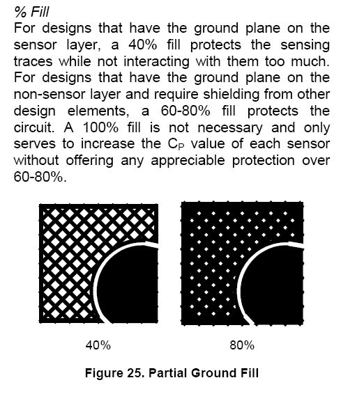

ich würde gerne eine Kupferfläche erstellen, die so aussieht wie
partial_ground.png. Mit dem Flächentool bekomme ich aber nur Vollflächen
hin.
Gibt es eine Möglichkeit eine Art Ground-Netz-Raster zu erzeugen?
Zum Beispiel mit Abstandsmaß der einezlnen Reihen und Winkel.

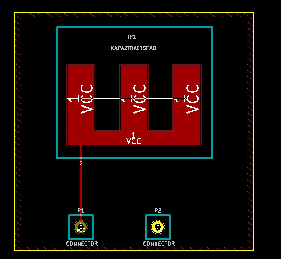

Angehängt ist auch die Testplatine im Pcbnew. So in der Art wie
platine2.png wäre toll (+Querrasterung), natürlich mit Abstand zu den
Pads + Leiterbahnen.

Hallo Matthias.
> hin.
Mich würde einmal interessieren, wo Du partial_ground.png her hast. Die
Quelle könnte interessant sein.
Mit dem Flächentool geht das leider nicht, wie Du ja schon festgestellt
hast.
Bleibt über, das Muster von Hand zu zeichnen. Wenn Du nicht auf
diagonale Streifen angewiesen bist, und rechtwinklige Flächen hast, geht
das relativ komfortabel mit Copy&Paste, weil viele der Linien gleich
sind.
Vieleicht auch einen Footprint aus einer kleinen kreuzförmigen
Kupferflächen (kreuzförmig gelegte Leiterbahnen z.B.) bestehend
erstellen. Diese Kreuze ergeben dann aneinandergelegt Dein gewünschtes
Muster. Achte aber darauf, dass sich die Kupferflächen beim
aneinanderlegen weit genug überlappen, damit das Muster nicht zerfällt,
wenn die Breite beim CAM-Input aus irgendeinem Grunde zurückgezogen
werden muss.
Der DRC wird auf keinen Fall begeistert sein. ;O)
> Könnt ihr mir auf die Sprünge helfen?
Ein entsprechendes Fill-Tool mit Python-Skripting machen? Ist aber viel
Arbeit. Ich würde es dabei mit den Kreuzen zuerst versuchen, für
allgemeine Flächen.....oder mit Leiterbahnstreifen, wenn auf rechteckige
Flächen beschränkt wird.

Hallo Bernd,
im Anhang hab ich dir das PDF angehängt.
(von Seite 12 war partial_ground.png)
Ich hab das jetzt über Leitungsbahnen "gelöst". Ich hoffe das klappt, da
ich bisher noch keine Platinen in Druck geben hab. Wenn ich mir die
Anfänger Frage erlauben darf, was ist ein CAM-Input?
