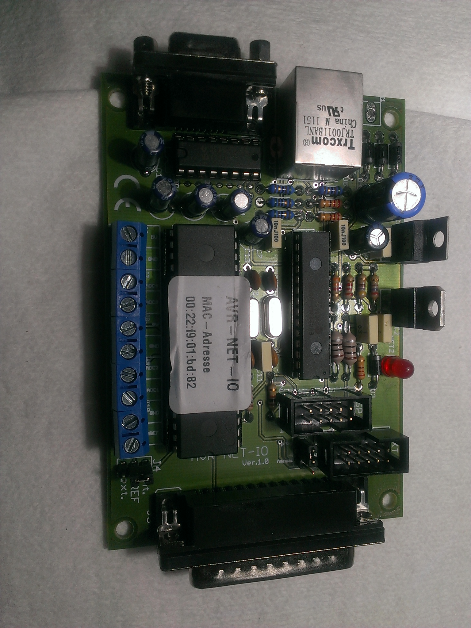

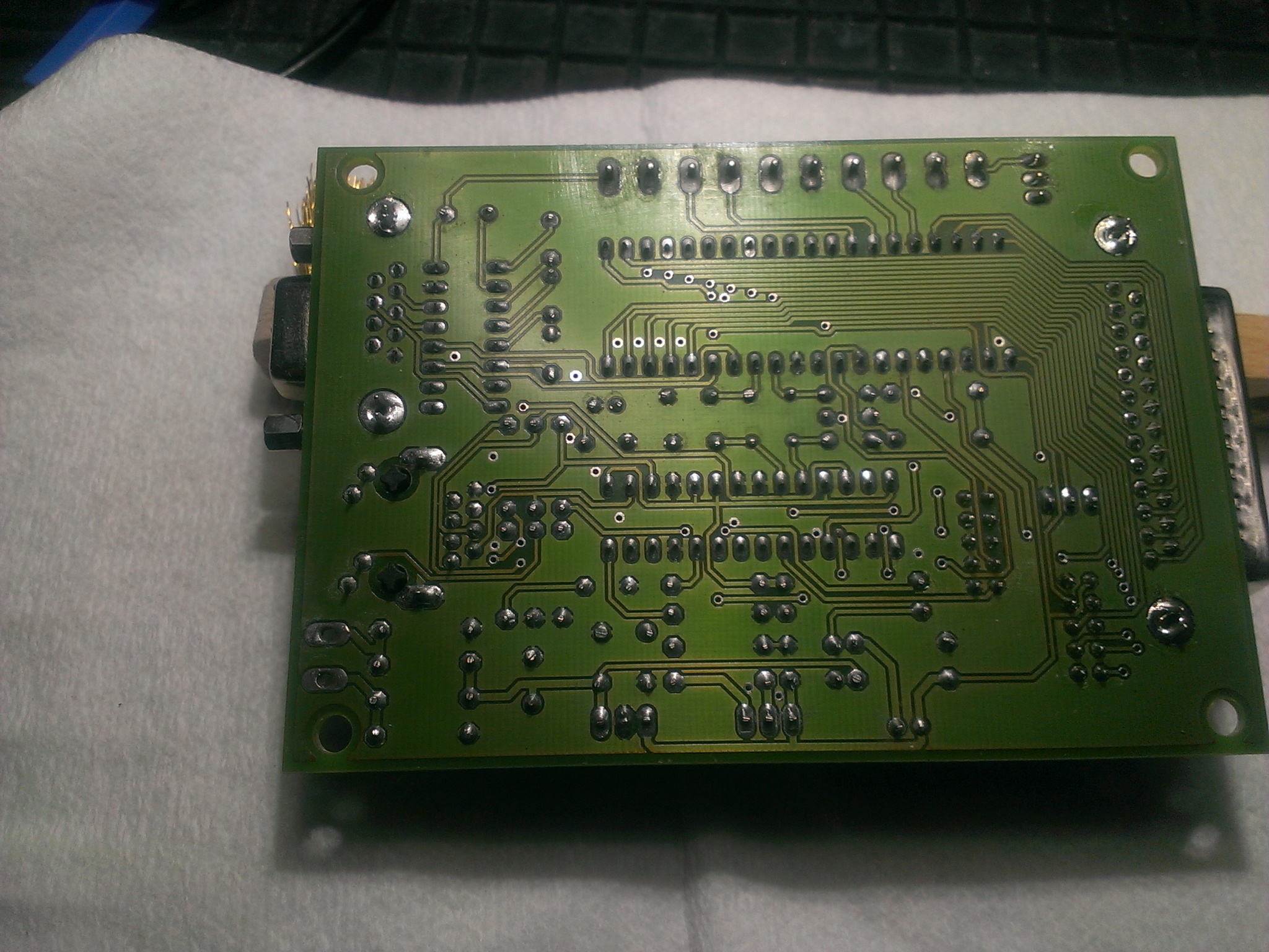

von F. F. (foldi)
Hier noch mal Bilder, weil es hier ja wohl Leute gibt, die meinen, dass
ich das falsch aufgebaut habe oder schlecht gelötet habe.
Die Lötstellen wirken etwas blass, weil ich die Platine mit Reiniger und
Messingbürste gereinigt habe.
Ich kann jedenfalls keinen Fehler entdecken.
Wenn ich vom LM317 zum Sockel vom  ENC28J60 (IC ausgebaut) messe und
jeweils R10 und R9 messe, dann müsste ich doch eigentlich die ca. 51Ohm
messen. Messe da aber Durchgang. Also R10 ausgelötet und der hat die
ungefähren 51Ohm.
Liegt das am J2? Geht da irgendwas über den eingebauten Übertrager?
Gleiche mit R9. Selbst wenn ich direkt am Widerstand messe, dann habe
ich trotzdem Durchgang.
Mir ist klar, dass man nicht immer alles in einer Schaltung so einzeln
messen kann, aber da ist ja eigentlich nur noch der RJ45 dran.
von Timo H. (thorstmann)
Ich sehe da die vorgeschlagende Änderungen nicht.
Hier mal ein Bild mit den zusätzliche Bauteilen:
http://gallery.keyb.de/index.php/Elektronik/Pollin-Boards-und-mehr/cimg4030
Die 4 10µ Kondensatoren am Max232 sollten auch durch 1µ ersetzt werden.
Damit sollte eine Netzwerbindung + Seriell einwandfrei funktionieren.
>...und Messingbürste gereinigt habe...
Mit ner Drahtbürste. ;-)
Isoalkohol und Zahnbürste reicht vollig aus.

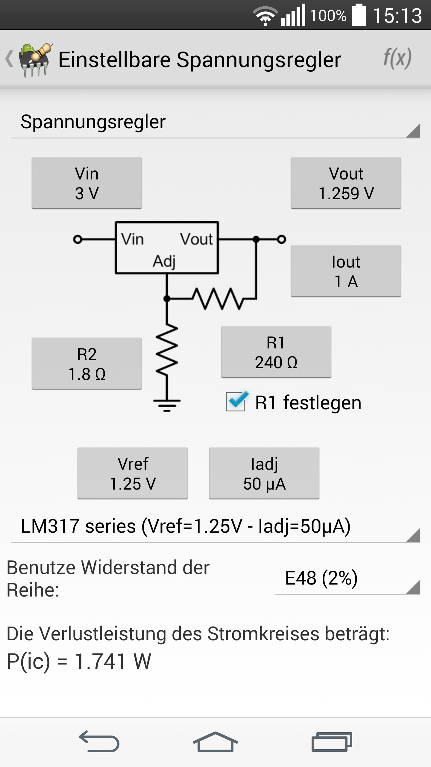

von F. F. (foldi)
Ein Bild sagt mehr als 1000 Worte.
Aus meiner Android App.
Aber ich werde das noch mal so auf dem Steckbrett aufbauen und mal
sehen, ob das so stimmt.
von Volker (Gast)
Und wo steht da was von der minimalen Eingangsspannung?
von Michael (Gast)
Jepp, aber Du willst ja Vout = 3.3 V haben...
von F. F. (foldi)
Michael schrieb:
Es sollte doch nur ein Beispiel dafür sein, dass Volker mit seiner
Annahme unrecht hat.
Ich habe auch die Zeile gelesen, die ihn zu der Annahme veranlasste.
TJ = 25°C 0.01 0.04
Line regulation(2)
VI – VO = 3 V to 40 V %/V
TJ = 0°C to 125°C 0.02 0.07
Aber davon abgesehen, es ist immer wieder mal gut sich mit diesem oder
jenem Datenblatt zu befassen.
Jedenfalls (habe den jetzt auch nicht mehr ans Oszi geklemmt) tun dem
LM317 die 100nF am Eingang und die 1µF am Ausgang richtig gut.
Wenn ich jetzt übers Internet schalte und mobil unterwegs bin, dann habe
ich schneller eine Rückmeldung. Das kann aber, trotz gleicher Standorte,
auch am Mobilfunknetz liegen.
