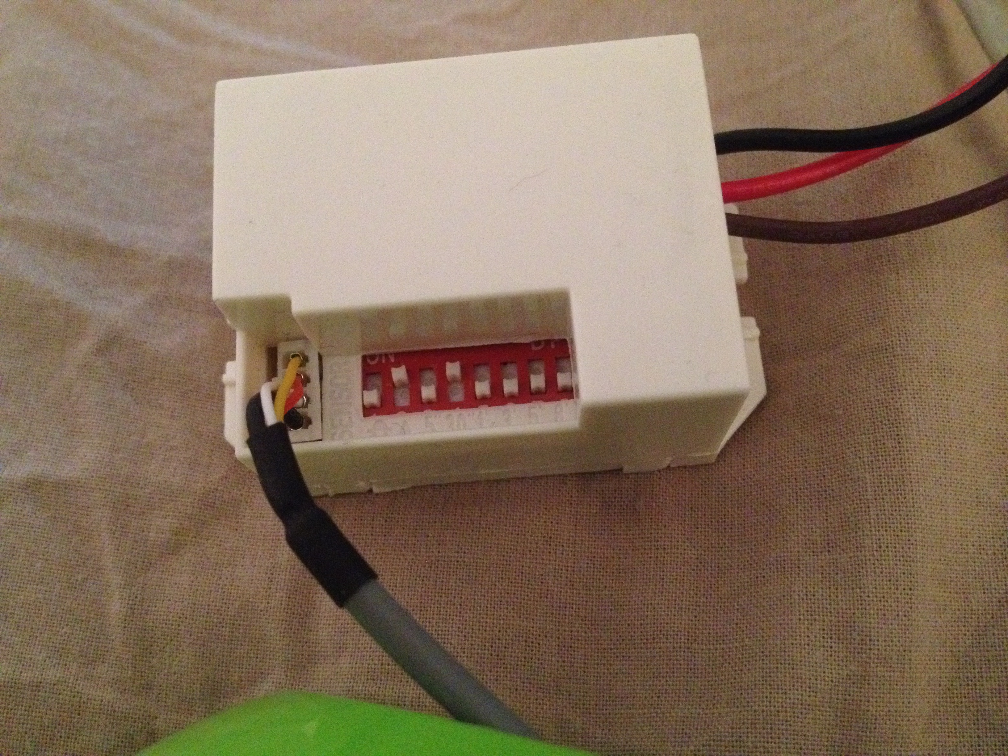

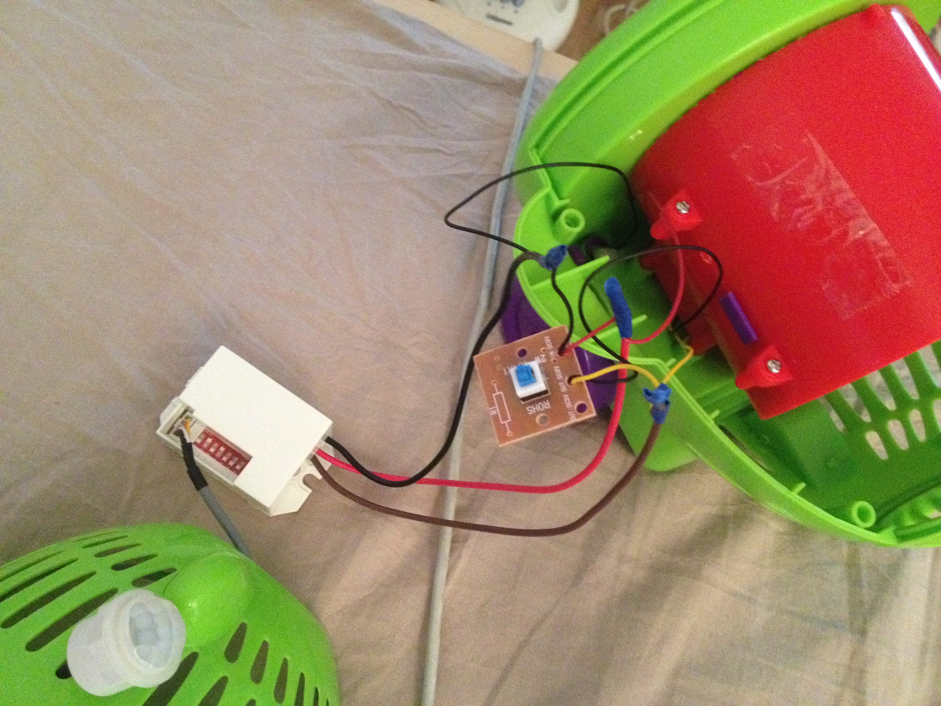

ich kenne mich definitiv so gut wie gar nicht mit Eletrik aus, wollte
aber meiner Freundin eine kleine überraschung basteln.
Genauer gesagt wollte ich eine Seifenblasenmaschine mit einem
Bewegungsmelder kombinieren...
Die Seifenblasenmaschine läuft mit 8x 1,5 V AA, also mit 12 V
Als Bewegungsmelder habe ich mir folgenden Mini PIR Sensor (12V)
gekauft:
http://www.ebay.de/itm/271445498523?ssPageName=STRK:MEWNX:IT&_trksid=p3984.m1439.l2649

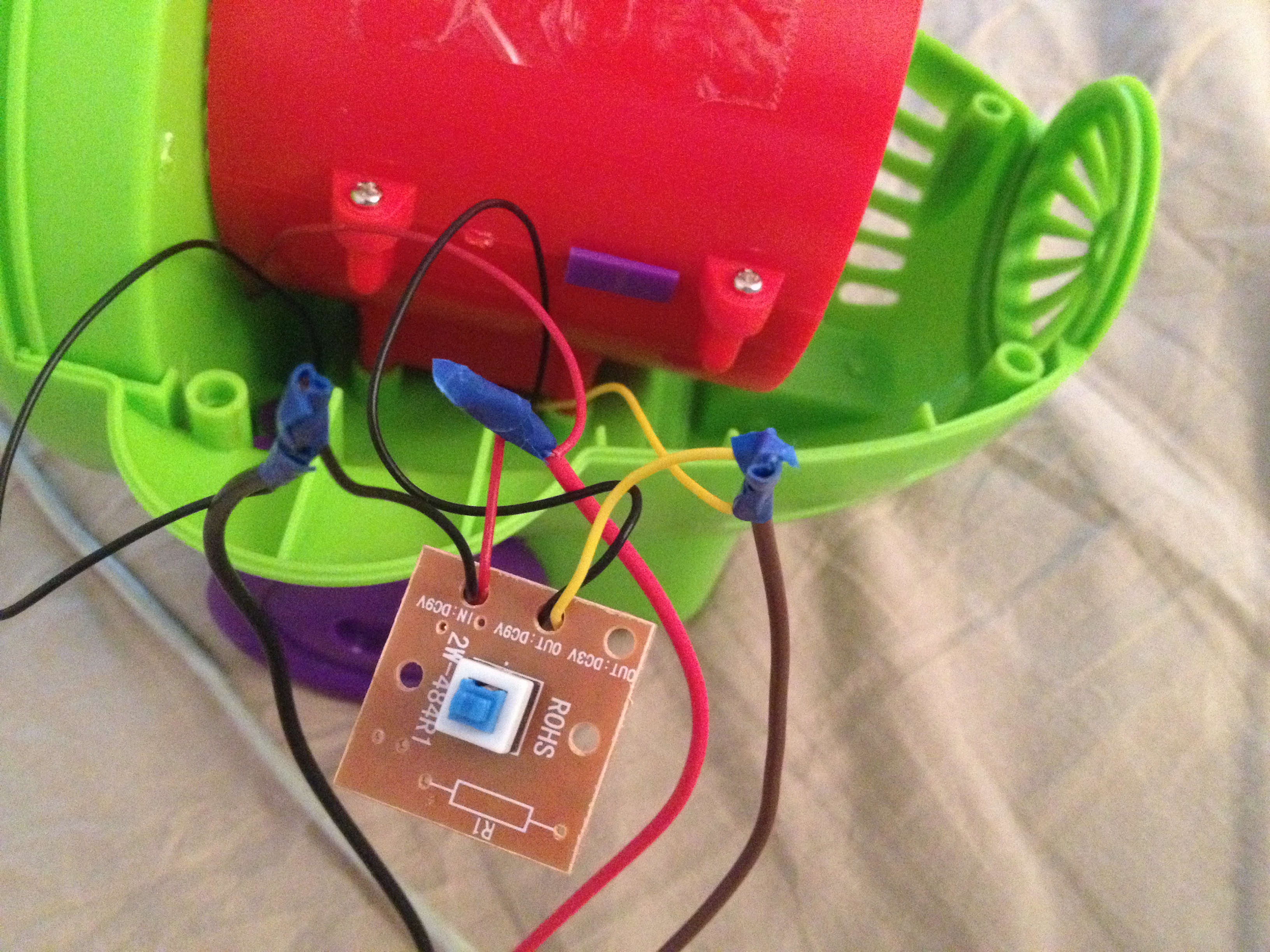

Ich habe jetzt wie auf den Bilder zu sehen meines "Wissens" alles
richtig verbunden bzw. den PIR zwischen den Batterien und dem
An/Aus-Knopf angebracht.
Die Seifenblasenmaschine funktioniert mit dem An/Aus-Knopf aber der
Bewegungsmelder spricht nicht an...
Jemand eine Idee?

Theoretisch hast du es richtig angeschlossen, aber es ist unklar, ob der
Schalter wirklich gelb und rot verbindet und schwarz und schwarz in ihm
immer verbunden sind.
Ausserdem schaltet der Bewegungsmelder wohl nicht wenn es hell ist.

Gast #3710815
stellmal von links nach rechts ein
 1   2   3  4    5   6   7   8
off-off-on-off  off-off-off-off
                            on       off
Empfindlichkeit Licht     <10 lx    immer
Empfindlichk. Bewegung    niedrig    hoch
5”  On-time              5 Sekunden  -
30” On-time             30 Sekunden  -
1’  On-time              1 Minute    -
3’  On-time              3 Minuten   -
5’  On-time              5 Minuten   -
8’  On-time              8 Minuten   -

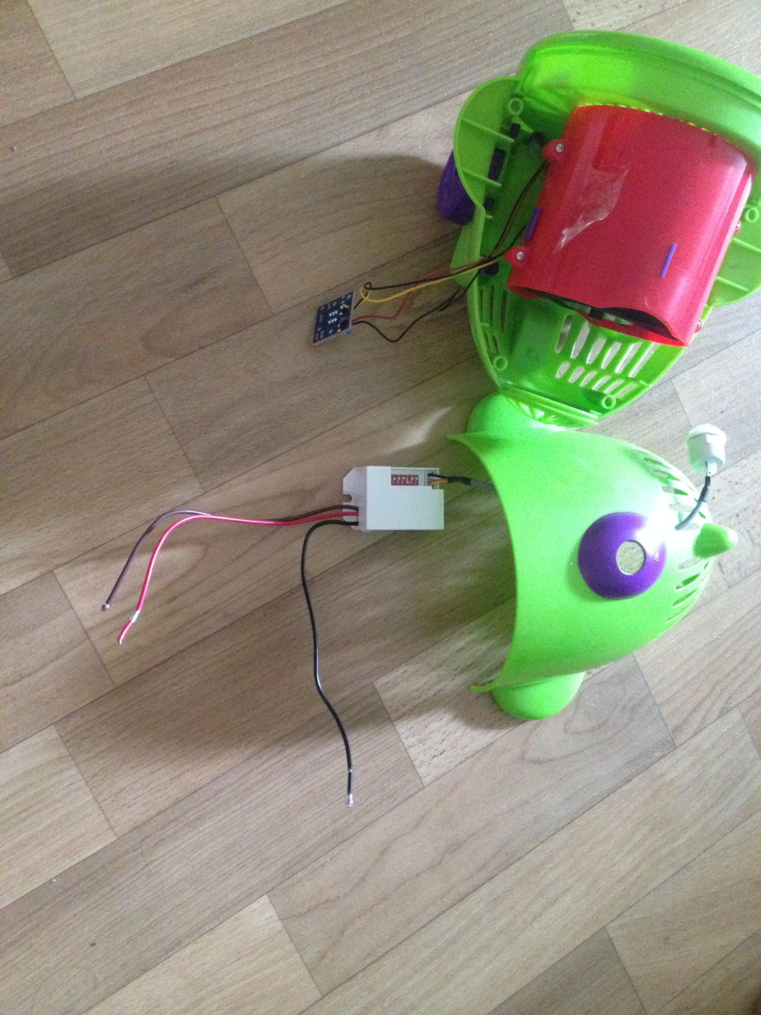

Gast #3714203
Also ich habe jetzt den Schalter kompett weggelassen, + und - verbunden
und schwarz an schwarz. Leider funktioniert es auch damit nicht.
Einstellung:
 1   2   3  4    5   6   7   8
Blödes Ding!
