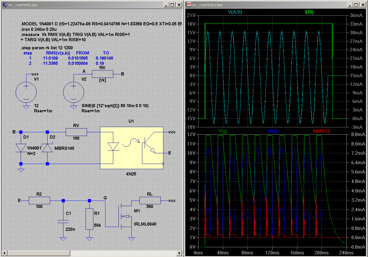

Parallel zum Gong: Gleichrichter + Kondensator + Vorwiderstand +
Optokoppler?

Traditionell würde man einfach antiparallel zur LED eine Diode schalten,
um sie gegen eine zu hohe Sperrspannung zu schützen. Zusätzlich bräuchte
man aber noch eine Schaltung mit einem separaten Shunt o.ä., um den
Großteil des Stroms an der LED vorbeizuleiten. Das ganze kostet aber
mindestens einen Spannungsabfall von ca. 2-3V.

von Amateur (Gast)
In der einen Richtung zwei Dioden in Reihe zur Klingel, in der anderen
eine (antiparallel).
An den zwei Dioden fällt genügend Spannung zum Betrieb eines Optokoppers
ab. Eventuell reicht auch eine, da ja ausreichen Strom fließt.
von Harald W. (wilhelms)
> ab.
ACK. Vorwiderstand wird trotzdem benötigt.
Ich kenne keinen Optokoppler, dermit weniger als 1,2V zufrieden ist.
Gruss

Bleiben wir bei deeiner Lösung: Es gibt Wechselstromoptokoppler, PC814,
der mit Vorwiderstand von sagen wir 10kOhm für 1mA direkt an die Leitung
kann, aber auch der gibt Impulse aus. Es wird also noch eine
Inverterschaltung benötigt, die möglichst gleich die Impulse
verschleift.
