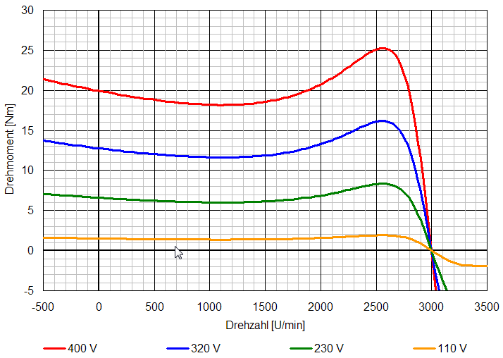

ihr kennt bestimmt die Drehdomentenkennlinien von Motoren wie zb.
Gleichstrommotoren, Synchronmotoren und Asynchronmotoren.
Nur verstehe ich nicht ganz ob der Motor NUR auf der Kennlinie betrieben
werden kann? Auf der Kennlinie hat der Motor zu jedem Drehmoment eine
feste Drehzahl. Kann man den die Motoren auch bei der gleichen Drehzahl
unterhalb der Kennlinie betreiben also bei einem geringeren
Drehmoment(ohne irgendwas zu verändern)?

Die Drehzahl des Motors stellt sich nach dem geforderten Drehmoment der
Last ein.
Soll sich daran etwas ändern, also die Drehzahl soll bei gleichem
Drehmoment kleiner sein, musst du etwas ändern, je nach Motor zB.:
Frequenz, Erregung der Nebenschlusswicklung, ...

Selbstverständlich kann ein Motor innerhalb seiner Parameter auf seinem
gesamten Kennlinienfeld betrieben werden. Probiere es aus, rechne nach
oder nutze eine Simulation.

Beim Asynchron-Drehstrommmotor ändert sich die Drehzahl wenn du das
Drehmoment ändesrst, wenn er also ein anderes Drehmoment abgeben muss
weil die Last sich ändert.
Willst du dem entgegenwirken, kannst du nur die Drehzahl messen und die
Frequenz entsprechend ändern um die Drehzahl trotz sich ändernder Last
konstant zu halten.
Es geht aber eh nur eum ein paar Prozent.

Nein. Die Drehzahl-Drehmoment-Kennlinie ist eine graphische Darstellung
von Gleichungen, die unmittelbar auf der Physik der Maschine beruhen.
Man kann mit Hilfe von "Tricks" oder Leistungselektronik die Kennlinie
verbiegen, aber die Kennlinie ist die Kennlinie.

Natürlich ist das möglich. Die Kennlinie gilt unter bestimmten
Randbedingungen. Wenn ich die Spannung hochdrehe (weil ich den Motor
fremdbelüfte, in kalter Umgebung betreibe oder eine verringerte
Lebensdauer in Kauf nehme), dann beginne ich mich außerhalb des
Kennlinienbereichs.

Nein, das ist nicht möglich. Die Kennlinie ist die Kennlinie. Man kann
die Kennlinie verbiegen, indem man an den physikalischen Größen dreht,
dann verändert sich die Kennlinie; dennoch kann man die Maschinbe nicht
abseits dieser Kennlinie betreiben, die für den momentanen
Betriebszustand der Maschine gilt.
Das ist ja der Witz von Kennlinien, Kennlinienfeldern und Diagrammen im
allgemeinen, daß sie den einen und nur den einen Zustand graphisch
darstellen, der für das System dann und genau dann gilt.
