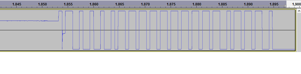

ich habe mit einem 433Mhz Empfänger am Mikrofoneingang das angehängte
Signal aufgenommen, es stammt von einer FB für Funksteckdosen.
In einem anderen Thread wurde ich schon darauf hingewiesen das es sich
dabei um Manchester-Codierung handelt.
Mein Ziel ist es, später mit einem Arduino sowohl die Signale zu senden,
also Steckdosen zu steuern, als auch Signale zu empfangen um im
Ptrogramm darauf zu reagieren.
So nun zum ersten Schritt, ich möchte das Signal erstmal von hand
decodieren. Komme aber nicht auf die Bitabfolge. Nach Manchester komme
ich auf folgendes: "1101001001101101101101101101101" - richtig?
Funktioniert aber nicht.
oder ist das erste Signal evt ein synchronisationsbit oder sowas (weil
da ja so eine Art Überschwinger drinnen ist)?

OP #3711017
es tut mir sehr leid, ich glaub ich habs jetz :D
Beitrag von 2012(von einem Gase-Matze)..
mit nur "0" und "1" kommt man nicht aus.. man braucht auch noch was zum
unterscheiden von lang high und lang low.. hier mal sein code mit dem er
es gemacht hat.
Senden sollte also nun klappen, wie kann ich denn die empfangenen
Signale verarbeiten? also ich bekomm das signal ja auf mein Eingang und
muss dann irgendwie ein byte damit beschreiben.. hab da schon ne Idee
sorry wenn ich hier das board vollmüll..

#3711078
> #define RF_DATA_PIN 8
> #define CLOCK 875
Wenn ich das Signal in Deinem oben gezeigten Bild "per Auge" auswerte,
komme ich auf ein Clock von ca. 700 Mikrosekunden.
Die langen Zeiten sehen für mich ungefähr doppelt so lang aus wie die
kurzen, und zwischen 1.860s und 1.8705s liegen demzufolge 10,5
Millisekunden = 10500 Mikrosekunden bei 5 langen und 5 kurzen Impulsen =
15*Clock.
10500/15 = 700 µs
Zur Auswertung würde ich eine Interrupt-Behandlungsroutine schreiben,
die auf Flankenwechsel (CHANGE) am Pin reagiert.
Und innerhalb der ISR dann die HIGH- bzw. LOW-Zeiten ermitteln, die dann
in Bits umgesetzt werden, z.B. nach dem Schema:
Dauer zwischen den Flankenwechseln 700 +/-200 µs ==> 0-Bit
Dauer zwischen den Flankenwechseln 1400 +/-200 µs ==> 1-Bit
alle anderen Dauern ==> Error
