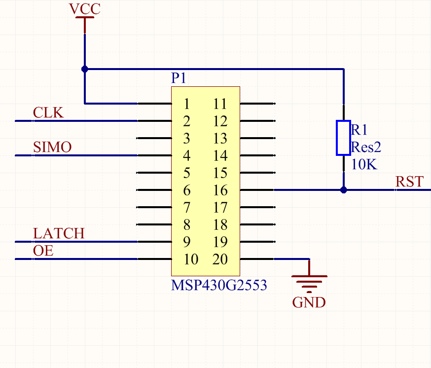

Hey, ich wollte mit meinem MSP Schieberegister ansteuern. Zuerst habe
ich eine minimale Schaltung aufgebaut ohne Last, um zu überprüfen, ob
die Ausgänge funktionieren(siehe Anhang). Mein CLK und mein OE
funktionieren wunderbar. Auf den anderen Ports Latch und SIMO passiert
nichts. Ich kann mir das nicht erklären und wäre für eine Hilfe dankbar.

Steffen M. schrieb:
>     P1SEL |= 0x14;
>     P2SEL &= ~0xC0;
Hast Du Dir im "Family User's Guide" mal angesehen, wie diese beiden
Register nach dem POR initialisiert sind?
Hältst Du das hier
>     P2SEL &= ~0xC0;
tatsächlich für lesbarer als das hier?
>     P2SEL &= 0x3F;
Und warum verwendest Du hier hexadezimale Konstanten, statt die in den
Headerfiles für die einzelnen Bits definierten #defines zu nutzen?
Und ist Dir aufgefallen, daß die Funktion "latch_on" das Bit setzt, um
es sofort danach wieder zu löschen? Wozu dient dann die Funktion
"latch_off"?

So, das Problem habe ich gelöst. Der Blick ins Blockschaltbilder hat
mein Fehler aufgezeigt.
Bei mir habe ich nur P1SEL gemaacht. Dadurch wird aber nur der Timer
durchgeschoben.
Man musste auch P2SEL für USCI benutzen:
BCSCTL2 = 0;
    P2SEL =0;
    P2SEL2 =0;
    P1SEL =0;
    P1SEL2 =0;
    P1DIR =0;
    P2DIR =0;
    P1DIR |= BIT2 + BIT4;
    P2DIR |= BIT1 + BIT2;
    P1SEL |= BIT2 + BIT4;
    P1SEL2 |= BIT2 + BIT4;
