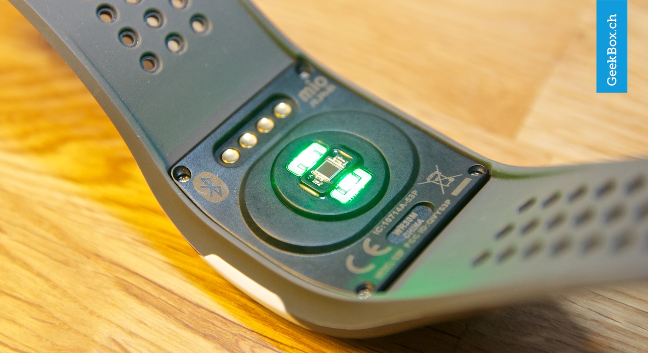

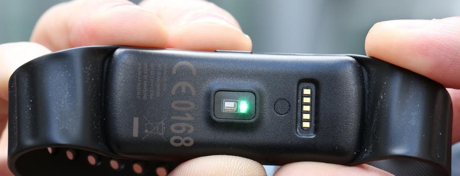

Hallo Community,
einige Hersteller wie Alpha MIO oder Samsung bieten Sportuhren zur
Pulsmessung über das Handgelenk an. Dafür wird ein LED-Sensor (Bei Alpha
MIO sind es 2 LED´s) mit einem Spiegel zur Messung der Herzfrequenz
herangezogen.
Gibt es Zulieferer die diesen Sensor mit dem dazugehörigen Programm-Code
anbieten? Könnte man diesen Sensor einfach nachbauen?
Falls jemand mit dieser Technik bereits Erfahrung gesammelt hat würde
ich mich sehr über Beiträge dazu freuen.

Das ist einfach nachzubauen.
Du leuchtest eine Körperstelle mit einer LED aus, idealerweise eine
Stelle mit wenig Fett und einer dünnen Hautschicht. Durch den
Herzschlag, den Puls, variiert die Blutmenge in deinen Blutadern,
wodurch du mit einer Fotodiode den daraus resultierenden
Helligkeitsunterschied messen kannst.
Für alle Smartphones gibt es Apps die dazu die Kamera als
Helligkeitssensor und die daneben befindliche LED zum ausleuchten
verwenden. Funktioniert einwandfrei.
Grün als LED scheint wohl besonders gut zu funktionieren, vielleicht
weil es weniger von der Hautschicht absorbiert wird, die am Handgelenk
sicherlich dicker sein wird als am Finger.

Es soll schon ein eigenes uC-Projekt werden. Ich würde es als
„Pulsoximeter für das Handgelenk“ titulieren. Ich scheue nicht den
Aufwand dafür. Ich suche nach der Lösung die eine präzise Aussage
liefern kann.
Als ich die Uhr von Alpha-MIO sah kam mir der Gedanke. Da klar zu
erkennen ist das die LED´s in einem separaten Bauteil eingesetzt wurden.
