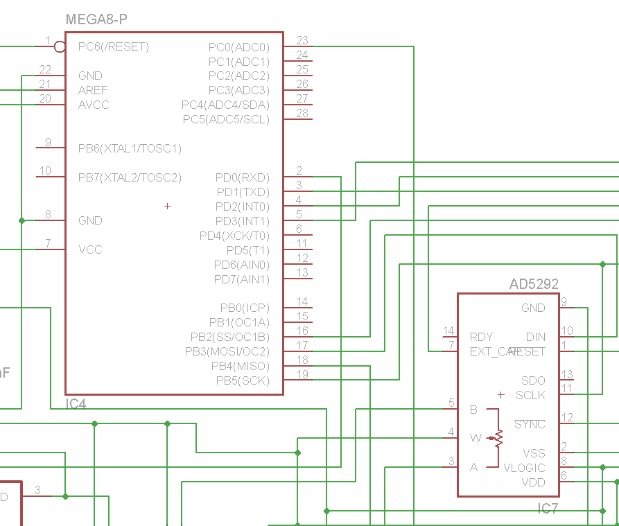

von Cheng L. (cheng_l)
Danke für deine hilfreiche Antwort!
Ich habe den Teil µC-DigPoti als Bild hochgeladen. Im Schaltplan steht
noch Mega8, weil ich das später mal verwenden möchte. Eigentlich sollte
ja richtig angeschlossen sein:
PB2 (SS) --> SYNC
PB4 (MISO) --> DIN
PB (SCK) --> SCLK
Ich werde das mal mit der <spi.h> ausprobieren.
Ansonsten weiss ich, dass ISP und SPI sich behindern, jedoch habe ich
zuerst das DigiPoti nicht angeschlossen, um per ISP das Programm in den
µC zu laden. Anschließend erst die SPI Pins belegt.
Gibt es zu dieser Konfiguration irgendwelche fertigen Code Beispiele?
Auf weitere hilfreiche Antworten würde ich mich sehr freuen.
Viele Grüße,
Cheng L.

von guest111 (Gast)
Also deine Schaltung kann man ja echt vergessen. Dort kann ich nix
erkennen, weil A) alle Leiterzüge kreuz und quer gehen
und  B) nur ein Teil der Schaltung zu erkennen ist.
Nichtsdestotrotz...warum übergibst du der Funktion spi_transmit_sync()
denn die Datenlänge 1Bit?? Du willst doch 1Byte haben also 8Bit.
Schau dir bitte noch mal genau Seite 9 und Seite 22 an. Auf Seite 9 ist
auch ein schönes Beispiel, wie man Daten schreibt (Figure 3). Dazu musst
du das RESET Pin eigentlich nicht beachten, weil das nur für das Löschen
des RDAC Registers genutzt wird. Aber du kannst es auch einfach
überschreiben.
Ach...und wenn du den Widerstand des Potis ändern möchtest, musst du
nach Zeile 2 der Tabelle 11 auf Seite 22 vorgehen.
Nur so nebenbei PORTB = PORTB & 11... ist vom Stil her Quatsch. Eher
PORTB=11...
MfG
guest111

Ja, du hast recht, dass meine Schaltung ziemlich unübersichtlich ist. Es
hat aber auch Gründe, deshalb gebe ich eben nur den relevanten Teil
preis. Generell sollte ich alles richtig angeschlossen haben:
SS (PB4) beim Atmega32 --> Pin 13 auf J4 des Eva-Boards --> SYNC (Pin
12) beim AD5292
MOSI (PB5) beim Atmega32 --> Pin 14 auf J4 des Eva-Boards --> DIN (Pin
10) beim AD5292
SCK (PB7) beim Atmega32 --> Pin 16 auf J4 des Eva-Boards --> SCLK (Pin
11) beim AD5292
