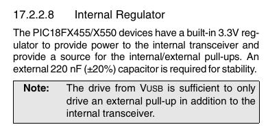

Chris B. schrieb:
> Es darf gerechnet werden
Aber Vorsicht: Der externe Pullup darf nur verwendet werden, wenn der
interne nicht aktiv ist.
IAW: den so errechneten Strom darf man nur verwenden, wenn man kein USB
verwendet...
Dann aber kann man den internen Transciever auch ausschalten, und kriegt
ein paar mA mehr raus :)
