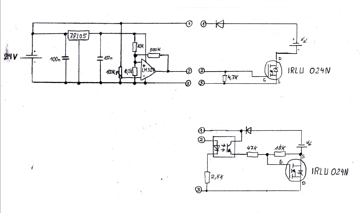

Guten Tag.
Ich möchte ab ca 25,5 Volt (28 Volt) die Batterieladung über das PV
Modul abschalten.
Bei ca 25 (27 Volt) Volt wieder einschalten.
Das PV Module liefert die maximale Leistung bei 29  Volt.
Somit habe ich für einen Laderegler wenig Spannung zur Regelung.
Der Operationsverstärker arbeitet hier als invertierender
Schmitt-Trigger.
Über das Poti kann ich die Ein/Abschaltschwelle verschieben.
Wird ein Relais (mit Verstärkung über Transistor)  anstatt des Mosfet
eingesetzt funktioniert die Schaltung.
Nun wollte ich das Relais durch den Mosfet ersetzen.
Auf der rechten Seite sind 2 Schaltbilder die beide nicht funktionieren.
1.Problem (Schaltung rechts oben)
Solange die Batterie geladen wird ist alles o.k.
Der Mosfet bleibt kalt bei  einem Strom von ca 8,1 Ampere.
Erreicht die Spannung 25,5 Volt schaltet der Operationsverstärkerausgang
auf 0 Volt. Somit müßte der Mosfet nicht leitend werden.
Das passiert nicht da mit Abschalten die PV Spannung (leerlauf)steigt
und somit am Drain Eingang des Mosfet eine negative Spannung anliegt.
Der Mosfet wird heiß.
2. Problem (Schaltung unten rechts).
Die Schaltung funktioniert bei geringen Strömen bis ca 50 mA vom PV
Modul.
Bei höheren Strömen:
Das Abschalten funktioniert einwandfrei.
Leider funktioniert das einschalten nicht . Der Mosfet wird sofort heiß
Zwischen Gate und Source messe ich  0,8 Volt  bei 8 Ampere.
Zwischen Gate und Source sind 8,1 Volt zu messen.
Nun meine Frage : Wo liegt der Fehler in der unteren Schaltung ?
Gruß Ritschel

Die Ansteuerung ist sehr hochohmig aufgebaut. Hast du das gleiche
Verhalten auch, wenn du die 2,5k gegen 1k tauschst? Und die 47k gegen
27..33k?
Ich würde auch den OK-Empfänger von der Solarzelle versorgen statt aus
dem Akku. Kommt keine Sonne, brauchst du nit einschalten ;)

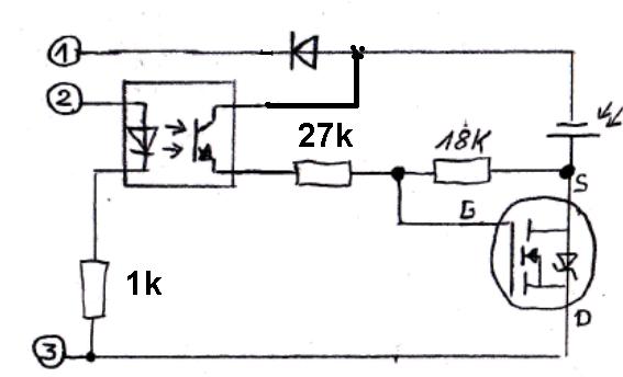

von Ritschel (Gast)
Hallo Helge A.
Danke erstmal für Deine schnelle Antwort.
Ich habe die 2,5 k Ohm gegen 1 k Ohm ersetzt.
Die  Spannung am Optokoppler PC 817  Emitterausgang ist jedoch fast
identisch geblieben bei 25,7 Volt.
Dem 47 k Ohm Widerstand habe ich einen 100k Ohm Widerstand
paralellgeschaltet.
Das sind  ca 31 k Ohm.
Die Drain Source Spannung ist unter Last  auf 0,4 Volt zurückgegangen
(vorher 0,8 Volt) .
Das ist ein kleiner Erfolg. Trotzdem wird der IRLU 024 N heiß.
im 2. Versuch
Den 47 k Ohm Widerstand mit einem weiteren 47 kOhm Widerstand
paralellgeschaltet ( 100 k Ohm entfernt).Das ergibt 23,5 k Ohm
Leider keine Änderung die 0,4 Volt Drain Source  bleiben bei einem Strom
von 8,1 Ampere.
Ich hatte gelesen das der IRLU 024N ein Logik Level Mosfet ist.
Das bedeutet doch das er bei 5 Volt Gate Source voll durchschaltet.
Ich habe den Mosfet auch in weiteren Schaltungen (mit 5 Volt Ansteuerung
) bereits verbaut und dort wird er bei höheren Strömen nicht warm.
Deshalb nochmals die Bitte , was mache ich falsch.
P.S : Der Vorschlag  die Spannung für den den Optokoppler (Collector)
vor der Diode abzugreifen werde ich noch umsetzen.
Somit könnte ich auch die Diode entfernen.
Gruß Ritschel
von Anon Y. (anonymous)
Du hast Source und Drain bei der zweiten Möglichkeit vertauscht. Wenn du
dir die Dioden, auch die intrinsische, anschaust und den Mosfet weg
denkst, erkennst du das Problem.
Du kannst in der zweiten Version genau so schalten wie in der ersten.
Und bedenke, die Gatespannung ist nie absolut, sondern immer als
Potential gegenüber Source zu sehen. Ich male mir für so etwas immer die
Spannungen auf oder bemühe circuitlabs.com

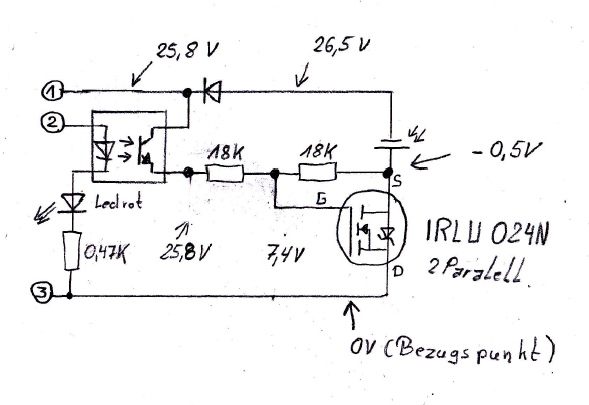

von Ritschel (Gast)
Hallo Anon Ymous.
Source und Drain vertauscht ???
Kannst du mir das genauer erklären , das versteh ich noch nicht.
Die erste Schaltung kann nicht funktionieren , da ich hier Source und
Drain vertauscht habe.
Das kann ich nachvollziehen, habe ich auch geschrieben.
In der 2 . Schaltung habe ich Source und Drain getauscht und es
funktioniert auch nicht . Den Mosfet habe ich zwischenzeitlich ersetzt.
Deshalb meine bitte, es mir nochmals genau zu erklären.
Ich messe jetzt mal die Spannungen und trage die in das Schaltbild ein.
Gruß Ritschel
P.S:  "circuitlabs.com "  ist die Seite korrekt ?
Ich werde auf eine Seite senselabs geroutet.

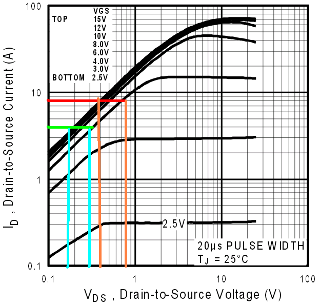

von Helge A. (besupreme)
Dein Mosfet verhält sich genau so, wie es die Kurven im Datenblatt
vorhersagen: rot=Strom, orange=Spannungsabfall. Der wird dann natürlich
warm.
Schaltest du jetzt 2 Stück davon parallel, ergäben sich ungefähr die
grün und blau eingezeichneten Werte.
Auch wenn so ein Bauteil als logic level beworben wird, lohnt sich ein
genauerer Blick ins Datenblatt: U(gs) hat bei diesem Baustein den
geringsten Durchgangswiderstand bei 15V Gatespannung.
von Ritschel (Gast)
Hallo Helge A.
Du hast Recht .
Ich habe vollkommen die Multiplikation vergessen.
8*0,08 sind bereits 0,64 Volt    (Ampere * Innenwiderstand = Spannung)
Danke für die Lösung
Ich kann versuchen 3 Stck parallel zu schalten.
Da aber der Strom und die Spannung schwankt wird das sicherlich
schwierig das  alle  3 den selben Strom erhalten.
Oder einen Typen mit geringeren RDs zu finden.
Hi Ritschel,
dann hattest du das Problem anscheinend schon gesehen und deswegen
Source und Drain vertauscht. Mein Fehler.
Die Seite heißt
https://www.circuitlab.com/accounts/login/?next=/workbench/
Gesättigte Mosfets parallel schalten geht problemlos.
Besser wäre es, einen Mosfet mit geringem R_DS_on zu kaufen. 1mΩ FETs
sind nichts besonderes mehr.
Wenn 30V reichen, IRLU8721. Dann hast du noch 0,5W Verlustleistung im
Transistor, das ist 10% von dem, was deine Diode verheizt.

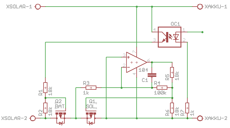

Hallo Helga A.
Danke für die Lösung mit dem 2. Mosfet.
Ich verstehe nur eine Sache dabei nicht.
Der rechte Mosfet wird doch bei Solarbetrieb verkehrt herum betrieben ?

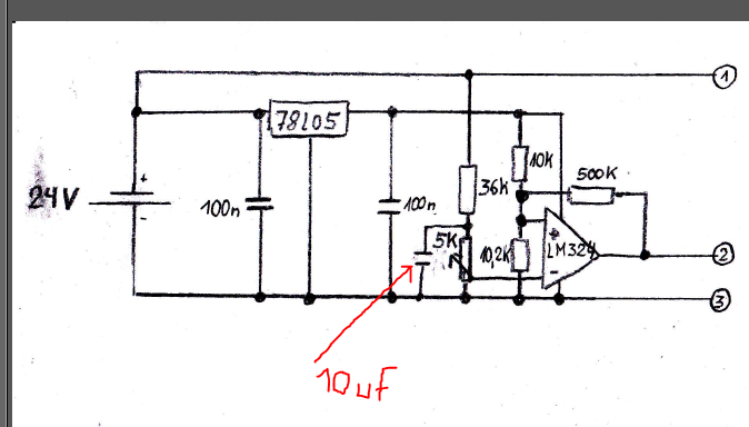

Ich stelle jetzt mein korrigiertes Schaltbild ein.
Ich habe noch eine zusätzliche LED als Anzeige eingebracht.
Durch die LED ist noch ein Fehler aufgefallen.
Der Fehler tritt jedoch nur an der Solaranlage auf.
Mit einem Schaltnetzteil am Schreibtisch kann ich den Fehler nicht
reproduzieren.
Beim Übergang zum Abschalten gab es nun einen Zwischenzustand.
Die gemessene Spannung am Operationsverstärker  war 0,33 Volt, die LED
leuchtet minimal.
Der Fehler wäre der Tod der Mosfet geworden.
Ich vermute das  die an die Batterien angeschlossenen Schaltregler hier
Störungen auf die Batteriespannung  liefern und der OP schnell seinen
Zustand wechselt.
1. Lösungsansatz
Ich habe nun einen 10 uF Kondensator eingesetzt.
Die Widerstände des Spannungsteiler /Poti habe ich reduziert ,
so kann die Abschaltspannung besser eingestellen.
Nun werden die Batterien im Bereich des Abschaltzustand immer getaktet
geladen ( ca 0,3 bis 2 hz).
Ob das gut bzw Sinnvoll ist muß ich erst einmal nachlesen.
Gruß Ritschel
Das ist der Trick. Synchrongleichrichter betreiben den Mosfet
"falschrum".
> leuchtet minimal.
Vermutlich ist dieser Zwischenzustand ein sehr schnelles Schalten. Das
kann mehrere Ursachen haben:
Im TI-Datenblatt ist die Ausgangsspannung nur bei Belastung ab 1mA
angegeben, das wird bei dir ohne Optokoppler nit erreicht. Wenn die
Spannung schwankt, kann das die Schaltschwellen beeinflussen.
Ist die Impedanz der Last (Akkus und Zuleitung) zu hoch, könnten deine
Schaltschwellen zu knapp sein.
von Achim S. (Gast)
Ritschel schrieb:
> Ich dachte bisher das ich das Modul zwar Kurzschliesse , den
> Generatoreffekt jedoch nicht aufhebe.
> Die Zellen bzw Leiterbahen haben doch auch einen Widerstand und ich ging
> davon aus das die Leistung wenn auch etwas weniger als das Maximum dann
> im Generator verheizt wird.
du hast ja keine externe Energiequelle am Modul außer der
Sonnenstrahlung. Wenn du keinerlei Energie abführst heizt sich das Modul
maximal auf. Wenn du etwas Energie abführst (die zum Beispiel im
Zuleitungswiderstand verheizt wird), reduziert das die Aufheizung des
Moduls (geringfügig). Aber mit einem perfekt Kurzschluss oder beim
perfekten Leerlauf führst du keine Energie ab.
Kritisch könnte sein, wenn du das Modul "halb" kurzschließt. Dadurch
heizt sich zwar das Modul nicht weiter auf, aberder FET, mit dem du das
Modul "halb"-kurzschließt, wird heiß. Deshalb muss deine Schaltung so
ausgelegt sein, dass sie sowohl den Kurzschlussstrom als auch die
Leerlaufspannung in jedem Fall problemlos verkraftet.
Na ja, das ist ein Stück weit das Prinzip deiner Schaltung, oder? Erst
hast du das Modul abgeschalten und die Batteriespannung liegt unter der
Schwelle. Deshalb schaltest du das Modul ein und durch den Ladestrom und
den Innenwiderstand der Batterie/der Leitungen steigt die Spannung über
die Schwelle. Also schaltest du wieder aus. Weil der Ladestrom wegfällt
sinkt die Spannung unter die Schwelle. Und so läuft es immer weiter.
Wie Helge richtig schreibt ist das ohne den 10µF wahrscheinlich sehr
schnell passiert, so dass du den zeitlichen Mittelwert 0,33V abliest.
Mit dem 10µF dauert es jetzt immer ein Weilchen, bis die geänderte
Spannung am Komparatoreingang ankommt, und die Ladung läuft getaktet im
Hz-Bereich.
Die Hysterese am Komparatoreingang beträgt nur 50mV, an der Batterie
also ca. 500mV. Bei 8A Ladestrom braucht es nur 62mOhm Innenwiderstand
damit die Ladeschaltung oszilliert.
von Ritschel (Gast)
Hallo Helge A.
Danke für die Aufklärung zum Synchcrongleichrichter.
Eine Frage dazu habe ich noch.
Kann ich den Schaltungsaufbau auch drehen.
Vom PV Modul aus gesehen erst den Synchcrongleichrichter und dann die
Abschaltung.
Die Zuleitungen zur Batterie sind ca 2 Meter mit 2,5 mm².
Seperate einzelne  Leitungen. Das wird nicht viel sein mit der Impedanz.
Eine Aussage über die Batterien kann ich schwer treffen.
12 Volt Gel Batterien . Davon 2 in Reihe für die 24 Volt.
Der Schaltaufbau mit den 10 uF funktionierte heute sehr gut.
Die Batteriespannung blieb im Bereich 25,2 bis 25,7 Volt.
Die beiden parallelgeschalteten Mosfet wurden nur warm.
Gruß Ritschel
P.S: Mit welchen Programm erstellt Ihr die tollen Zeichnungen ?
Das könnte funktionieren, der Aufbau wird dann aber komplizierer. Macht
wenig Sinn.
Eagle. Light-Version ist freeware. Gibt aber noch hundert andere.
