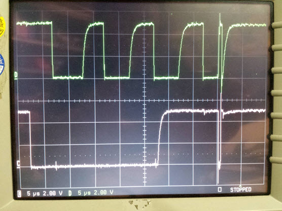

Ich benutze einen STM32 als I²C Master. Und 8x ATTiny24 als Slave.
Für die Slaves benutze ich:
USI TWI Slave Driver
Version 1.3 - Stable
autor Martin Junghans
Die Kommunikation funktioniert auch gut, wenn ich nur einen Slave am Bus
hängen habe.
Habe ich allerdings mehrere Teilnehmer dran, hängt sich der Bus auf. Ich
bin jetzt soweit dass ich rausgefunden habe, dass die Slaves bei der
initialisierung des I²C ihre Ausgänge schalten wie im Anhang Bild.
Ich würde mich freuen wenn jemand der den Treiber auch schon verwendet
hat, hier vielleicht einen Tip für mich hat wie ich ihm das abgwöhnen
kann.

es tun grundsätzlich alle.
Es passiert auch wenn nur ein Slave dran hängt. Scheinbar toleriert es
der Master allerdings einmalig.
Sorry hätte ich dazuschreiben sollen :-)

ich wollte dir eigentlich jetzt schreiben dass ich den Code an den
Relevanten Stellen im Original verwende.
Sicherheitshalber habe ich aber nochmal einen vergleich zwischen
original version 1_3 gemacht und den Code den ich verwende, und den
Fehler gefunden. Aus irgendwelchen Debug Gründen habe ich da mal einen
Pin toggle reingebracht und nicht ausreichend gekennzeichnet :-)
Also vielen Dank! Werde das dann heute Abend mal testen ohne die Zeile.
