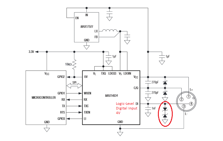

Hallo, zu der Schaltung (die im Dateianhang ist) habe ich eine Frage. Vorher aber noch: Alles was rot ist habe ich mit Paint bearbeitet. Für was werden die zwei Zener-Dioden in diesem Fall verwendet? Auf was muss ich aufpassen(Kennwerte UZ usw.) beim Bestellen der Diode. Erinnert hat mich diese Kombination an eine "Symmetrische Spannungsbegrenzung" aber die Dioden sind diesem Fall umgedreht, Cathode an Cathode nicht Anode an Anode. VCC: 24V Die Schaltung ist aus einem Datenblatt also die Sinnhaftigkeit hinterfrage ich nicht. chokez

Herr Gast schrieb: > Cathode an Cathode nicht Anode an Anode. Das ist bei der Reihenschaltung ja wohl egal, denk mal nach. Herr Gast schrieb: > Für werden die zwei Zener-Dioden in diesem Fall verwendet? Schutz des Eingangs. Es sind keine Z-Diodeen, sondern TVS, transient voltage suppressors. Beispielsweise http://www.semtech.com/images/datasheet/sdc36.pdf Hat was mit Belastung und Kapazität zu tun.
MaWin schrieb: > Es sind keine Z-Diodeen, sondern TVS, transient voltage suppressors. Okay danke, diese Art von Dioden ist mir neu (noch nix davon in der Schule gehört). MaWin schrieb: > Beispielsweise http://www.semtech.com/images/datasheet/sdc36.pdf Wäre diese Diode für die Schaltung geeignet?
Herr Gast schrieb: > MaWin schrieb: >> Beispielsweise http://www.semtech.com/images/datasheet/sdc36.pdf > > Wäre diese Diode für die Schaltung geeignet? Ich würde eher nach was anderen suchen. Die genannten sind eher für den 33/36V-Bereich. Du bräuchtest aber deutlich weniger (einige Volt), wenn ich das mit den 4V im Schaltplan richtig lese.

Schau in http://datasheets.maximintegrated.com/en/ds/MAX14824.pdf da ist der SDC36 verwendet.
MaWin schrieb: > http://datasheets.maximintegrated.com/en/ds/MAX14824.pdf Du hast so recht... Hab das schon Datenblatt schon 3 Tage, bin aber noch nie auf die Idee gekommen einfach mal hoch zu scrollen.
Das MAX14824 Datenblatt erlaubt für DI +-40V und für C/Q GND-0,3V/VCC+0,3V. Und wenn die erwartete Stoßenergie noch zur gewählten Diode passt - warum nicht?
