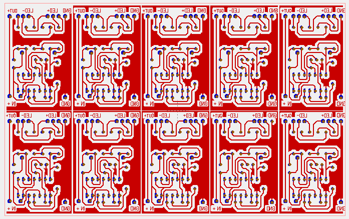

Hallo Ich habe gerade ein Layout erstellt (im Anhang). Kann ich die Masseflächen so belassen wie sie sind? Danke Joachim
Da ist "Schmutz" auf 3 Uhr. Soll das so sein?
Zugegeben: Faul wie ich eben bin hab ich die Masseflächen so gelassen wie Target sie erstellt hat... Stört sowas?
Joachim K. schrieb: > Stört sowas? Höchstens esthetisch. Würde das aber im Nachherein niemandem zeigen.
Ok Danke Den Schmutz werd ich noch beseitigen, dann aufs Sonnenlicht warten zum belichten
Weist du wie ich die Masseflächen einfach ändern kann?
Ordne die (zu kleinen Pads) einfach elektrisch der Masse zu. Ich kenne Target nicht. Ich habe OrCAD, aber so eine Platine mache ich mit SPrint Layout (www.abacom-online.de).
Ok so werd ich es versuchen, Danke für die schnelle Hilfe!

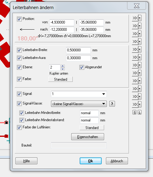

Man kann zwar die tatsächliche Leiterbahnbreite nicht erkennen, aber sie sollte so breit wie möglich sein. Änderung: markieren --> ä Taste --> Änderungwunsch eintragen
#3714711
wolle g. schrieb: > Änderung: markieren --> ä Taste --> Änderungwunsch eintragen Gibt es da ein programm, das heisst wünsch dir was? Ich kann einen änderungswunsch auf dem auftragszettel der schneiderei eintragen, aber selsbt die verstehen keine ä taste
traumzauberbaum schrieb: > Gibt es da ein programm, das heisst wünsch dir was? > Ich kann einen änderungswunsch auf dem auftragszettel der schneiderei > eintragen, aber selsbt die verstehen keine ä taste Evtl. steh ich nur auf dem Schlauch. Was willst damit sagen? (fragen?)
traumzauberbaum schrieb: > wolle g. schrieb: >> Änderung: markieren --> ä Taste --> Änderungwunsch eintragen > > Gibt es da ein programm, das heisst wünsch dir was? > Ich kann einen änderungswunsch auf dem auftragszettel der schneiderei > eintragen, aber selsbt die verstehen keine ä taste Target versteht das schon. Es geht tatsächlich so. Leiterbahn markieren, dann auf der Tastatur das "ä" wie ändern drücken, es geht das Fenster auf (siehe Anhang) in dem Du alle Möglichkeiten, was zu ändern ist, findest. Dort kannst Du dann Deine Wünsche eintragen. PS: Ich habe Deinen Beitrag jetzt mal ernst genommen, war das ein Fehler? Gruß Micha
