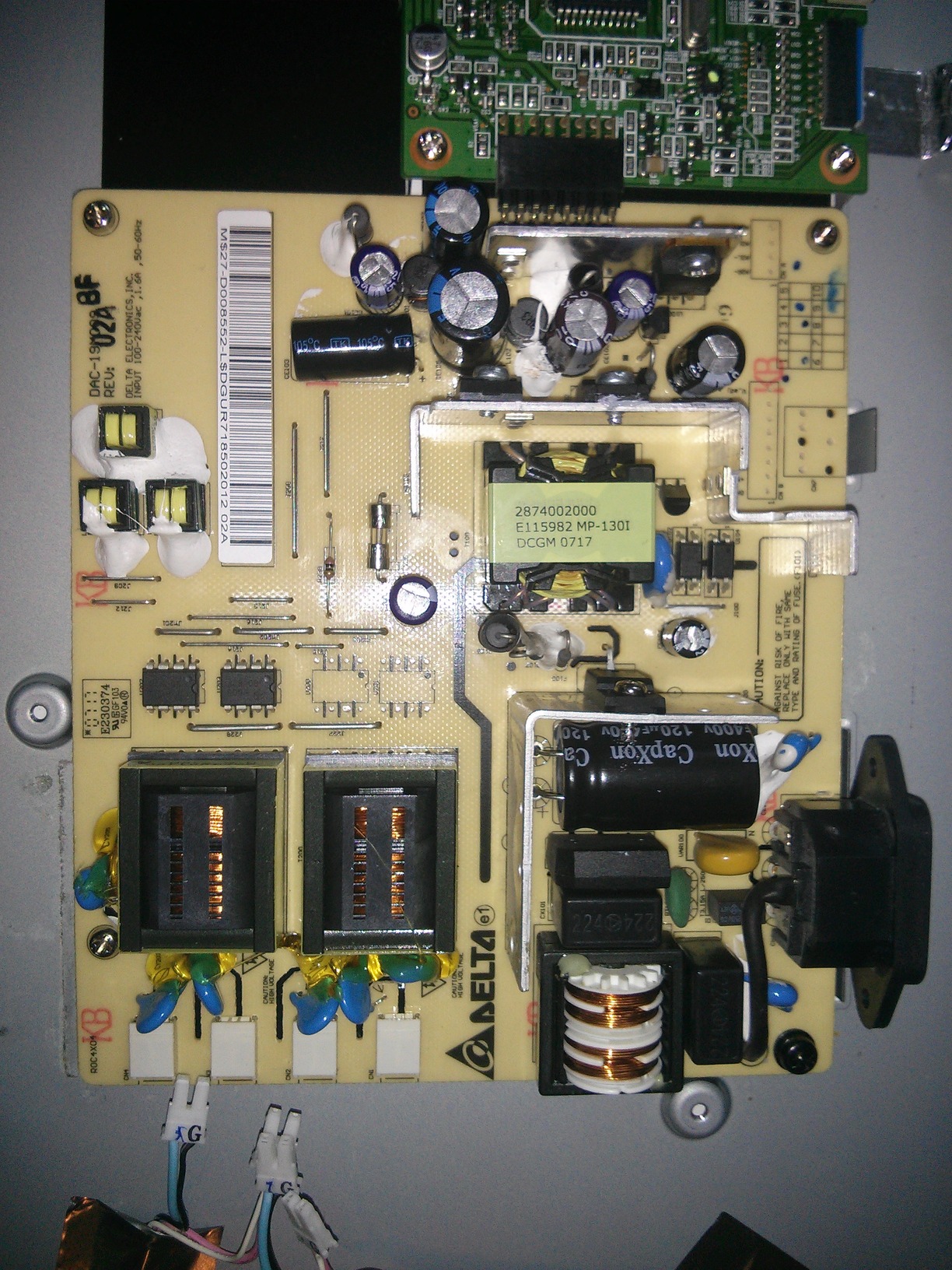

Hallo, mir gehen langsam die Ideen bei der Reparatur eines TFT aus. Ich versuche alles so genau als möglich zu beschreiben. Vielleicht hat ja jemand von euch einen Tipp für mich. Modell: ACER AL2216W == Beschreibung des Problems: == Wenn man den Monitor einschaltet erscheint kurz (1-2 sec.) das Logo und dann wird er schwarz. Wenn man den Monitor passend ins Licht hält sieht man aber das ein Bild vorhanden ist, bzw. wenn ich ihn an einen PC anschliest und nachdem er schwarz geworden ist einige Male den "Eintaster" drücke ist gelegentlich für 1 sec. der Desktop zu sehen. == Was wurde bereits gemacht: == Angangs dachte ich das es eventuell die Elkos sind und habe diese gleich gegen Neue ersetzt. Brachte aber keine Erfolg. Transistoren & Mosfet sollten soweit ich das ermittelt habe in Ordnung sein. == Meine Frage: == Hat vielleicht jemand einen Tipp für mich was es noch sein könnte? Ich wäre sehr dankbar dafür wenn ihr mir helfen könntet. LG Michael
#3714338
Hast du auch die Elkos auf dem Inverterboard ausgetauscht ? Das, was du im unbeleuchtetem Tft siehst, ist das nur das "eingefrorene" Überbleibsel der Anzeige oder ist dein PC-Desktop dauernd zu sehen, nur nicht beleuchtet ?
Habe bis auf den für die Eingangsspannung 120yF/400V alle getauscht welche auf der Platine zu sehen sind. Am unbeleuchtetem Tft erkennt man das normale Bild und man kann auch sehen wenn sich was ändert. Habe das mit einem Video getestet.

Die 3 gewechselten Elkos mit der blauen Beschriftung - sind das Jamicon? Tausche sie aus. Nicht das wir an der falschen Stelle einen Fehler suchen.

mhh schrieb: > Die 3 gewechselten Elkos mit der blauen Beschriftung - sind das Jamicon? > Tausche sie aus. Nicht das wir an der falschen Stelle einen Fehler > suchen. Ja sind es, hab beim Kauf nicht darauf geachtet welche Marke.
User schrieb: > Wie leuchten denn die vier Originalröhren? Leuchten alle, hat eine > Rotstich? Dann ist sie kaputt. Es leuchten alle 4 und es ist soweit ich das in der kurzen zeit sehen kann auch kein Rotstich zu erkennen. Werde jetzt mal die Trafos messen und die beiden Vergleichen.
User schrieb: > Du hast hier zwei Trafos zum Vergleichen. Miss die Wicklungswiderstände, > sie sollten ziemlich ähnlich sein. Das geht auch eingebaut mit den > üblichen Billigmultimertern. > So jetzt zu den gemessenen Werten (Trafo Eingebaut) der Widerstand der Wicklungen liegt bei 0.1 -0.2 Ohm sollte als passen. Der Widerstand zwischen Primär und Sekundär Seite ist bei einem der Beiden bei einem Messpunkt ca 3.5 megaOhm die restlichen sind unendlich. Auf Masse gemessen sind es in etwa 3 megaOhm bei diesem Messpunkt.
#3714609
Tausche erst die Elkos wieder, bevor Du weitere Zeit investierst. Die Jamicon haben einen zu geringen Ripplestrom und einen zu hohen ESR.
#3714619

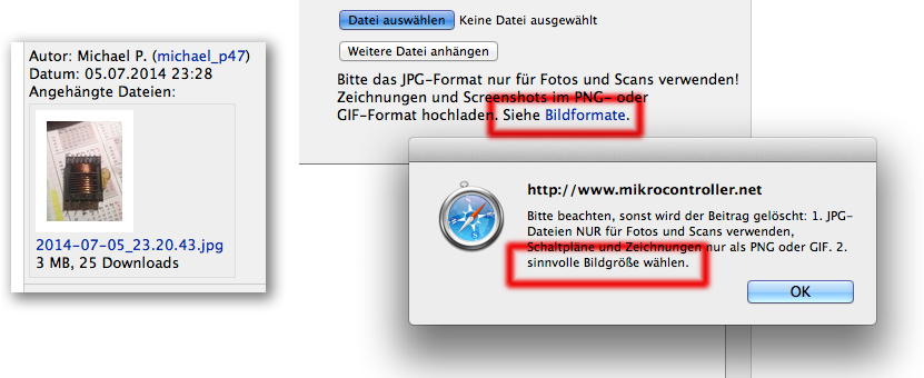

10 MB FÜR EIN UNSCHARFES UND VERRAUSCHTES BILD!!!! DU DEPP HAST DEN JAHRESPREIS FÜR DEN GRÖSSTEN VOLLIDIOTEN 2014 GEWONNEN!!!!
Ich dachte ich bin in einem Forum mit einem gewissen Niveau, aber es gibt wohl überall primitive Leute. Den Anderen danke ich für ihre Hilfe & Tipps!

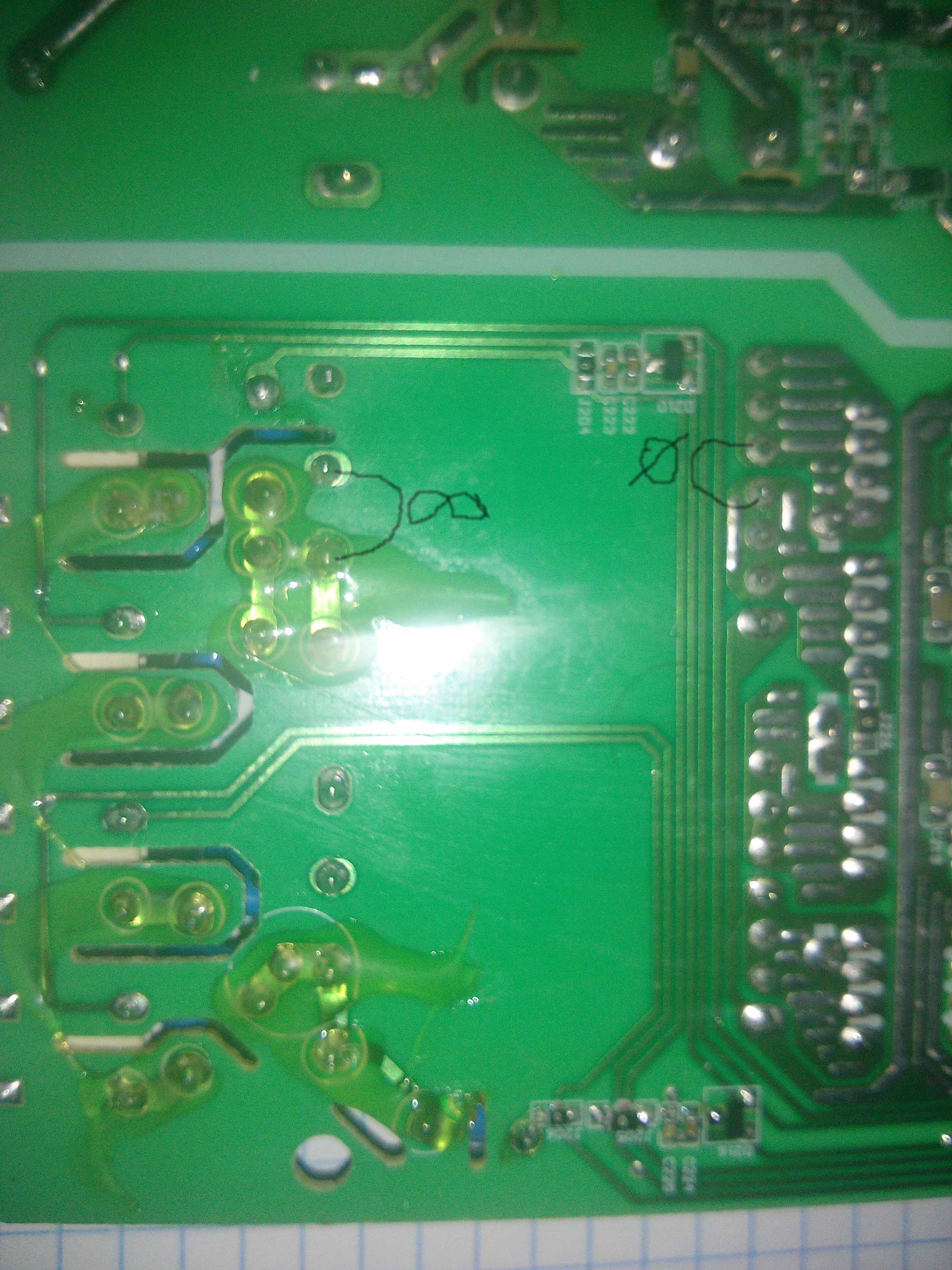

Versuch mal vom jeweils rechten, unteren Pin (einzelner Anschluss) nach links zu den belegten Pins. An den unbelegten Pins würd ich gar nichts erwarten...
#3714806
Und übrigens, vor dem Messen einen Durchgang durch den Kleber schaffen.
Von links unteren Pin zu den belegten Pins (unter dem Kleber) 365 Ohm. Zu den unbelegten unendlich bis auf einen da sind 3.3MOhm.
#3714824
Die 365 Ohm sind bei Beiden gleich (bis auf ein paar Ohm)?

User schrieb: > Die 365 Ohm sind bei Beiden gleich (bis auf ein paar Ohm)? Ja die sind bei Beiden gleich. Der Eine hat auch auf die Primärwicklung einen Durchgang von ca. 3.8MOhm. Dies konnte ich aber nur mit einem Fluke MM messen, mit einem anderen 0815 MM wird da auch unendlich angezeigt.

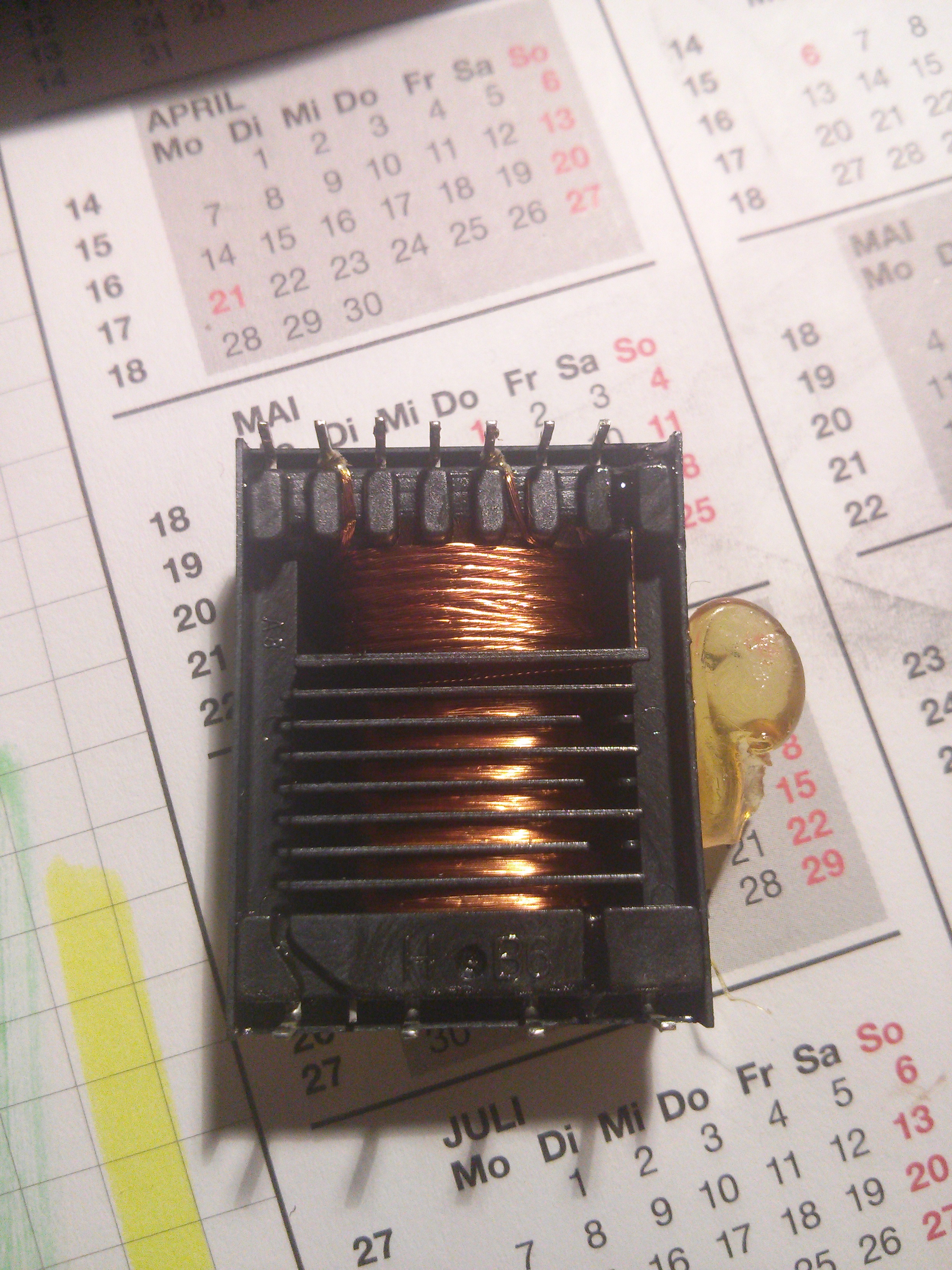

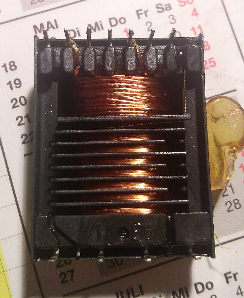

Habe die Trafos jetzt doch ausgelötet. Bei dem Linken messe ich zwischen dem Pin (B6 ist am Bild zusehen) und der ersten Wicklungsoberfläche von 1-10MOhm alle Werte jenachdem wo ich mit der Messspitze gerade bin. Also ist die Isolierung der Wicklungen defekt.

Michael P. schrieb: > Bei dem Linken messe ich zwischen > dem Pin (B6 ist am Bild zusehen) und der ersten Wicklungsoberfläche von > 1-10MOhm > alle Werte jenachdem wo ich mit der Messspitze gerade bin. > Also ist die Isolierung der Wicklungen defekt. Kann es sein, dass Du die Messspitzen mit deinen Fingern berührt hast? Dann hast Du deinen Hautwiderstand gemessen. Was meist Du mit "der ersten Wicklungsoberfläche"? Du hast hoffentlich nicht den Lack vom Kupferlackdraht abgekratzt. Es handelt sich hier um eine Zweikammerwicklung (Primär/Sekundär). Es ist sehr unwahrscheinlich, dass die Isolierung defekt ist. Zur Info: 8 Megapixel und 2,5 MiB sind keine Sinnvolle Größe für einen Trafo. Ist das wirklich so schwierig?
Nein habe die Messspitzen nicht mit dem Finger berührt. Den Lack hab ich natürlich nicht abgekratzt, für eine zweite Messung habe ich den Trafo auch noch gereinigt um eine Verbindung über die Oberfläche auszuschliesen. Werde in Zukunft darauf auf die Größe der der Bilder besser achten.
