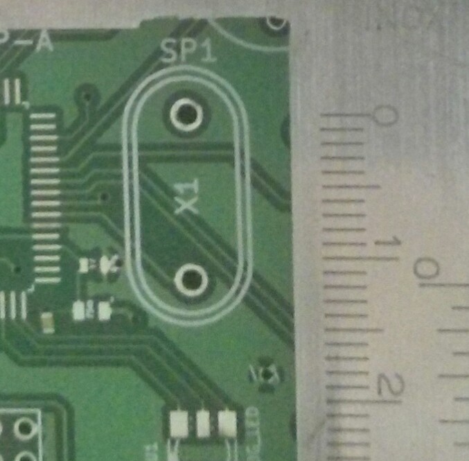

Hi zusammen,
Ich wollte mal meine erste "professionelle" Leiterplatte haben und hab
sie sofort versaut.
Und zwar habe ich eine Platine fertigen lassen (Europakarte, daher
leider nicht billig) und hab vorher leider nicht alles gecheckt, sondern
mich auf die Bibliothek von KiCAD verlassen.
Jetzt habe ich drein Probleme:
1. Bei einem Widerstandstyp sind die Kontakte mit Lötstopplack überzogen
(das sowas in der Bibliothek landet...)
2. Das TQFN64 Pad hat den falschen pinabstand
3. (Am schlimmsten) der Quarz Footprint ist falsch.
1 und 2 kann ich noch ausbessern (1. Glasfaserpinsel und bei 2. leicht
versetzt löten).
Aber 3. ist totaler Mist, hatte mich wenn ich ehrlich bin etwas
verwundert das der Quarz so groß ist. Aber beim drüber gucken hab ich
nur 11,5mm gesehen und gedacht: Ja ist HC49...
Ist es aber nicht:
Ich habe jetzt auf der Platine ein Footprint für einen Quarz mit ~12mm
Pinabstand (!).
Kennt zufällig jemand Quarze in der Größe mit 16 oder 20Mhz?
Oder hat jemand ne Idee wie ich das gelöst bekomme? Weil noch mal eine
Platine fertigen lassen wird teuer :(
Danke schon mal und Schande über mich!

Der Quarz ist bedrahtet, sollte also doch kein Problem sein, die
Beinchen etwas zu biegen?
Naja, Drähte umbiegen und fertig.
Schlimmer ist eigentlich, dass das Layout an dieser Stelle vermurkst
ist. Such einfach mal mit Google nach Quarz Layout

von Georg (Gast)
Schande schrieb:
> Naja dachte eine Isolierscheibe würde das Problem lösen...
Nicht sicher, aber wenn du schon an den Drähten rumbiegst, dann sorg
halt dafür, dass der Quarz so 2..5 mm über der Platine steht, dann ist
das mit den Leiterbahnen drunter weniger schlimm. Einen Schönheitspreis
gewinnst du so oder so nicht mehr damit.
Georg

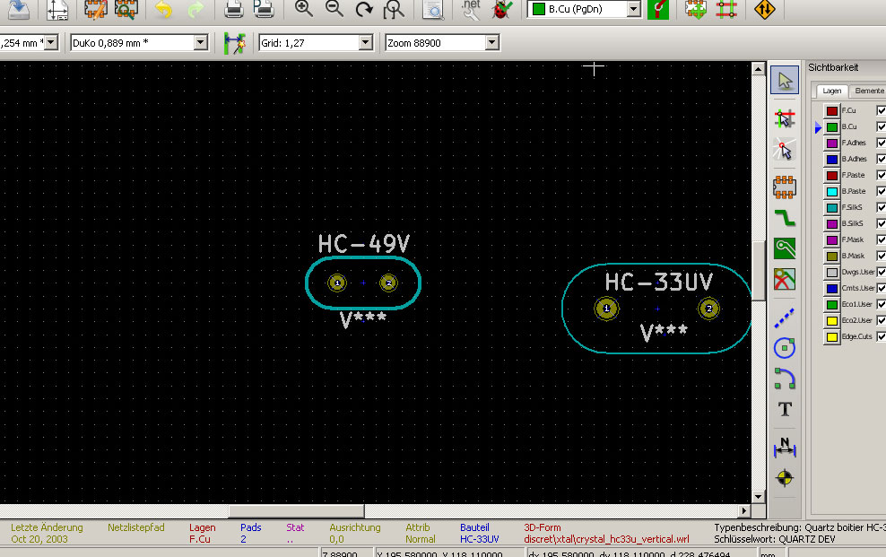

von Soul E. (Gast)
Nein, Dein Quarz ist falsch. Du brauchst die klassische große Bauform
http://www.mikrocontroller.net/attachment/111074/Quarz2.jpg -- nicht
diese neumodischen kleinen HC-49 oder HC-18.

von Michael_ (Gast)
Schande schrieb:
> ichael_ schrieb:
>> Hast du richtig gesucht?
>> http://www.reichelt.de/Quarze/16-0000-HC18/3/index...
> Ja, guck doch mal was da steht: JA 11,05mm aber nicht Rastermaß sondern
> Gehäuse Breite... Ich suche aber ~12mm Rastermaß.
Mist, ich hab mich von den Maßpfeilen darüber irritieren lassen.
Aber kann da nicht was anderes schiefgegangen sein? Bei dem großen Quarz
kommt 11,05 in der Bemaßung nicht vor.
http://www.datasheetarchive.com/dlmain/Datasheets-17/DSA-336850.pdf
Aber 4,9 X 2,54 (Zoll) ergibt 12,4 .
Kann es sein, das du es als Zoll eingefügt hast? Ich kenne KiCad nicht.
Kann ein KiCad Besitzer das mal nachvollziehen.
von Soul E. (Gast)
Das verwendete Bibliothekssymbol ist für ein HC-33/U (HC-51/U) -
Gehäuse. Höhe 19,7 mm, Grundfläche 19,2 * 9,3 mm2, Pinabstand 12,3 mm.
Diese Bauform ist in den '80er Jahren ausgestorben. Die letzten
Exemplare findet man in Form von 1000 kHz und PAL - Grundwellenquarzen.
von Michael K. (mab)
Ist hiermit der Pitch gemeint?
Falls ja, dann tritt doch das Quarzproblem in den Hintergrund.
Ansonsten fällt noch auf das die Bohrungen der Vias nicht gut zum
Restring passen. Oder anders: Bohrung zu gross und/oder Restring zu
klein.

von Michael_ (Gast)
Ich hab mal KiCad installiert und getestet.
Es wurde einfach das falsche Quarz ausgewählt.
Auch bei Zollraster ist alles i.o.
Das HC49 hat zwar 5,1mm anstatt 4,9mm, aber das ist nicht ganz wichtig.
Mmmh. Bei https://github.com/KiCad/Crystals.pretty beträgt der Abstand
4,88 mm.
Siehe Anhang Crystals_RevB_20Apr2013.pdf Das PDf bezieht sich zwar auf
ein altes .mod File, aber das wurde 1 zu 1 in einen .pretty Ordner
übertragen.
4,88mm Pinabstand bei HC49 findet sich auch in Datenblättern. Beispiel:
http://www.farnell.com/datasheets/321153.pdf
Ok, ist aber wirklich nicht wichtig, weil eigentlich 0,2 mm Spiel im
Loch sein sollten. Da gehen dann 0,02mm unter.

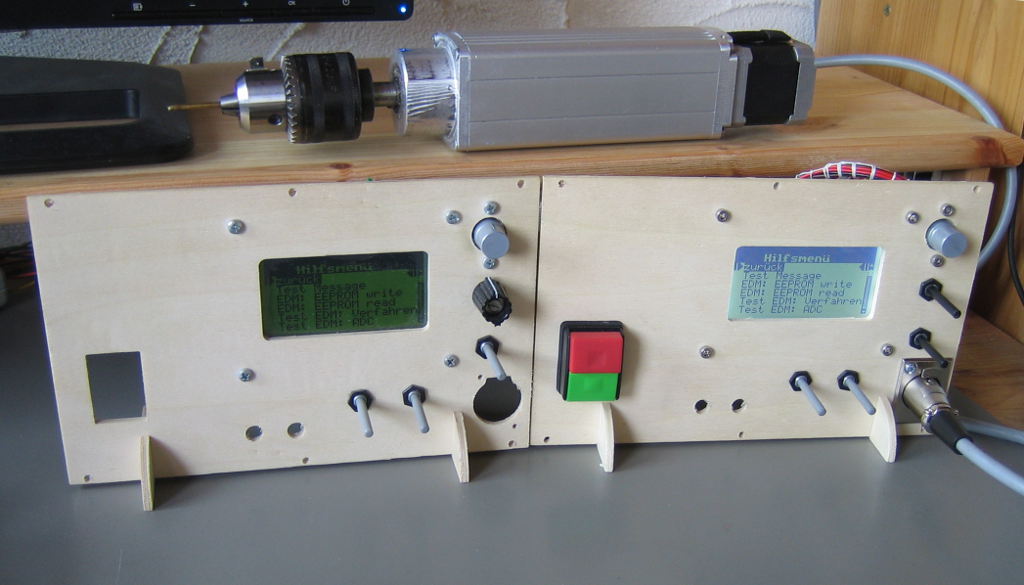

von Walter Tarpan (Gast)
Was ich noch vergaß: Oft ist es hilfreich, die Bauteile (mindestens aber
alle Stecker) vor der Leiterplatte zu bestellen. Das dauert zwar ein
wenig länger, man hat aber für sein Pappmodell oder seinen Ausdruck
alles zusammen.
Generell ist es auch sinnvoll, einen kleinen Papp-Mock-Up mit Schrauben,
Befestigungsbolzen, Schaltern und Steckern auszustatten. Hat man auch
schon früh etwas zum Herumspielen :-)
Und ich habe sogar ein Foto von so einem Mock-Up bei mir gefunden. Im
Bild allerdings schon beide mit (unterschiedlichen Revisionen) der
echten Leiterplatte versehen.
