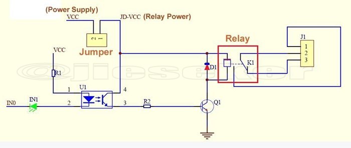

Konrad S. schrieb:
> Ein paar Infos zur Relais-Karte.
Was soll das sein? Das ist ein Datenblatt für eine ganze Relais-Familie.
Mit Spulenspannungen von 3V bis 48V. Welches Relais genau verwendest
du denn nun?
Ich rate mal: es ist das Relais für nominal 5V?
Deine Schaltung ist ohne Bauteilwerte ebenfalls witzlos. Kriegt Q1
genug Basisstrom, um die 70mA überhaupt schalten zu können? Was soll der
Optokoppler da? Das Relais macht doch schon eine galvanische Trennung,
warum dann noch eine zweite?
Miß halt mal die Spannung an der Relaisspule. Korrekt dimensioniert
sollten da ca. 4.7-4.8V anliegen. Vermutlich sind es aber nur um die 3V.
Das würde erklären, warum deine Relais nicht anziehen wollen und erst
einen "Schubs" brauchen.
XL
#3715992
> du denn nun?
Du verwechselst mich mit dem TO. Zu seinem Link
Thorsten schrieb im Beitrag #3715210:
> Ebay-Artikel Nr. 261515852055
findet man irgendwo im Internet ein paar Informationen. Da ich ebenfalls
so eine Relais-Karte habe, habe ich mir schon mal Informationen
zusammengesucht und hier bereitgestellt. Auf dem Bild des Ebay-Angebots
ist die Bezeichnung der Relais gut erkennbar: SRD-05VDC-SL-C.
> Was soll der
> Optokoppler da?
Unter anderem deswegen habe ich nach Informationen gesucht.
R1: 1kΩ
R2: 510Ω
Q1: SMD-Code "G1", lässt mehrere Möglichkeiten offen
U1: 817C, Hersteller nicht bekannt
#3716365
>> du denn nun?
Oops. Tschulligung
>> Was soll der
>> Optokoppler da?
> R1: 1kΩ
> R2: 510Ω
PC817C. Gruppe C hat CTR >=200%. Aber mit 1K Vorwiderstand und einer LED
in Reihe wird der Strom bei 5V kaum über 1mA kommen. Immerhin sollten
2mA in die Basis eines halbwegs geeigneten npn-Transitors für 70mA
Kollektorstrom reichen. Mehr Strom in den Optokoppler wäre aber besser.
Immerhin ist die Sekundärseite für ca. 8mA dimensioniert, was mir
angemessen erscheint.
XL
