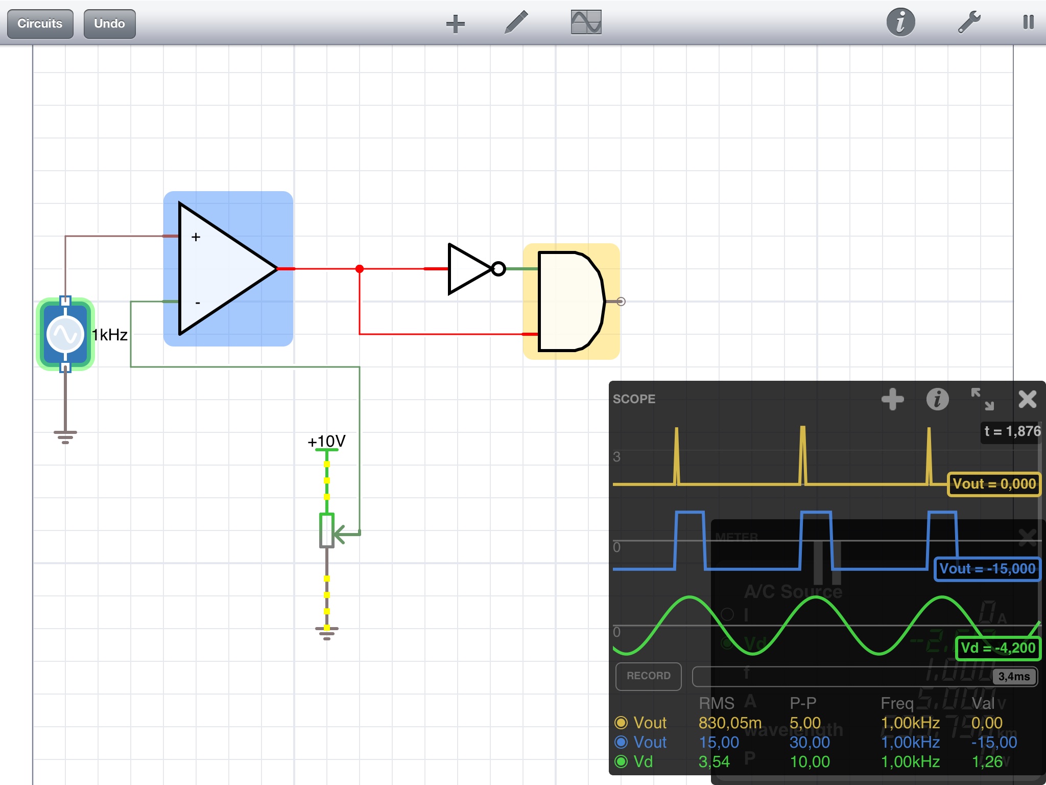

Hallo, wie wird bei einem analogen Trigger die Flanke festgestellt? Ist da ein differenzierer drinnen?

Nee ein Schmitt-Trigger und eine Delay-line.
#3715182
Jan R. schrieb: > Ist da ein differenzierer drinnen? Zumindest wird man auch einen Komparator für einen Vergleich mit der Triggerschwelle brauchen.
#3715197
Hameg schrieb: > Nee ein Schmitt-Trigger und eine Delay-line. was soll das bringen, so kann ich nicht die richtung feststellen. Schaltplan?. Oh Mann! Man hat einen Komparator mit komplementärem Ausgangssignal, davon wird mit einem Schalter eine ausgewählt, und dahinter ein D-FF. Dann gibt es noch die Spitzenwertgleichrichtung, die 2 Klemmschaltungen für TV-L und TV-F. Dann den Anzapf für Line. Es gibt eine Vielzahl von Schaltplänen, die frei herunterladbar sind. Da kann man nachsehen, wie es in der Praxis gemacht wird.
#3715265
Hameg schrieb: > Nee ein Schmitt-Trigger und eine Delay-line. Stimmt, habe es mir überlegt.. Mit Schmitt Trigger mit komplementärem ausgang und einer delayline, dürfte es gehen..
#3715277
Jan R. schrieb: > Hameg schrieb: >> Nee ein Schmitt-Trigger und eine Delay-line. > > was soll das bringen, so kann ich nicht die richtung feststellen. Du kannst nicht feststellen, ob die Schaltschwelle des Triggers über- oder unterschritten wurde? ;-) > Schaltplan?. Welchen? Du kannst doch ziemlich viele Service-Manuale runterladen. Schau selbst nach.
#3715288
Jan R. schrieb: > Stimmt, habe es mir überlegt.. Mit Schmitt Trigger mit komplementärem Zu spät. Ich rauche deine Antworten gerade in der Pfeife. Die Delay-Line sitzt im Y-Zweig, deutlich nach der Auskopplung des Triggersignals. Im Triggerzweig hat eine Delay-Line nichts zu suchen.
#3715492
Ich habe mit dem Flankentrigger einen denkfehler gemacht, hatte mit trigger auf beide flanken gedacht... Modernere Scopes triggern auf Wunsch auch auf beide Flanken. Das gibt es tatsächlich. Antwort schreiben |
