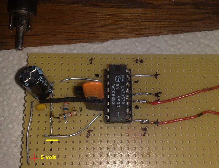

Hallo
Ich habe hier ein TDA7053A der einfach kein ton von sich geben will/über
lautsprecher 3 Watt 4 Ohm).
Ich habe schon den IC getauscht nach dem mir die ideen ausgegangen sind.
Ich habe auch kabel zum ls und den ls selber getestet beides ist Fehler
frei.
dann habe ich andere kondensatoren am eingang verbaut und sogar ganz
weggelassen und mit dem finger am angang rumgefingert aber es kommt kein
ton.
Der stromverbrauch bei 5 volt ist mit 20mA normal und ändert sich nicht.
Ich wäre euch sehr dankbar wenn ihr mal trüber gucken könntet.
DANKE
von John (Gast)

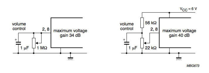

So weit ich das von deinem Aufbau erkennen kann, liegt VC2 (Pin 8) auf
Masse. Und der Lautsprecher ist an OUT2-/OUT2+ angeschlossen.
Hier ein kleiner Auszug aus dem Datenblatt:
"If the DC volume control voltage falls below 0.4 V, the device will
switch to the mute mode."
von DAVID B. (bastler-david)
Hallo
hmm ok danke also muss ich nur pin 8 von masse auf + legen ja ?
von John (Gast)
Die Pins 2 und 8 sind zur Einstellung der Verstärkung.
Siehe Datenblatt.
Wenn die Pins offen sind müsstest Du Ton haben. Vielleicht noch ein
Kondensator mit 1µF nach masse.
Im Datenblatt steht auch nichts über 4Ω Lautsprecher. Nur von 8Ω.
von Logger (Gast)
Mal den Lautsprecher gecheckt?
von npn (Gast)
OK super danke habe jetzte die pins 2/8 mal weg gebogen und ich bekomme
sound.
Du sagtes was von 1µf nach masse für was soll das gut sein ? (ich will
nur lernen)
Zu den 4/8 OHn ja ist richtig habe auch nix gesehen nur 8und 16 Ohm wenn
ich aber die Leistung von 1,25A nicht überschreite was bei genau 5 volt
und 4ohm der fall ist müsste es gehen.

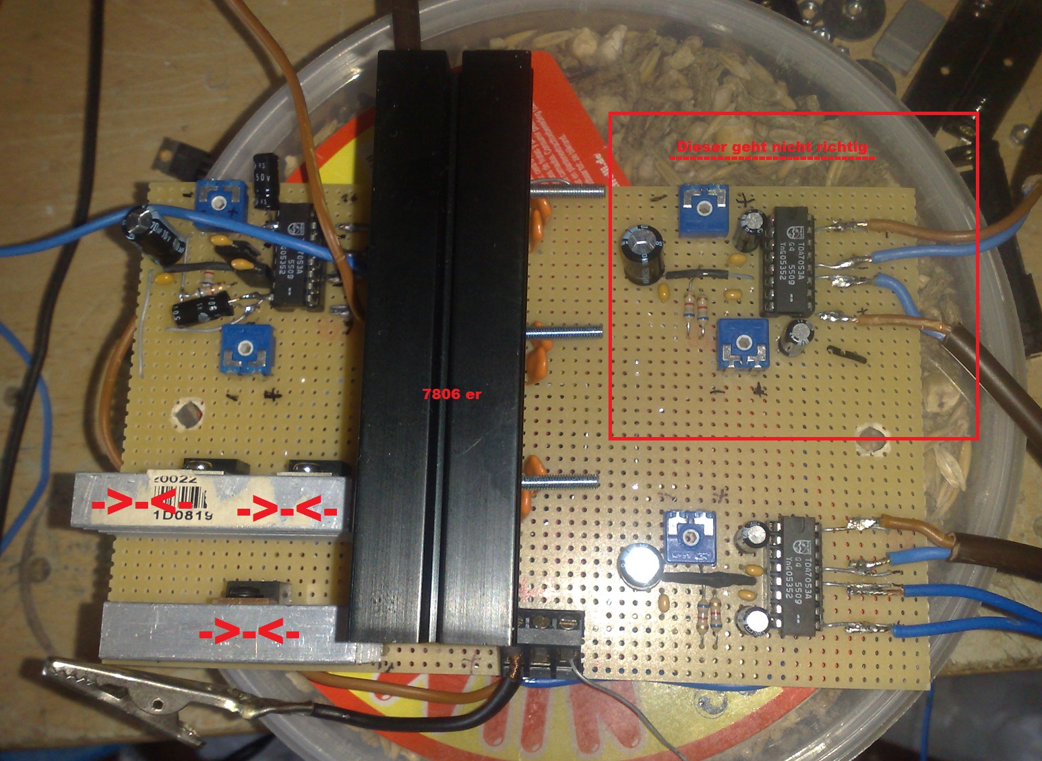

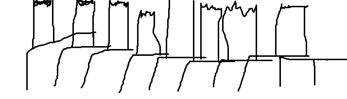

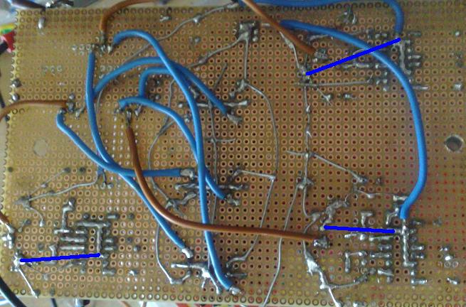

Ich habe jetzt 3 weitere aufgebaut, und wie sollte es anderes sein einer
geht wieder nicht naja nicht richtig.
Die 5 volt für die 7053A kommen von je 2x 7806 und einer diode. jeder
7053a hat also seine 2 7806 für sich.
Die 7806 bekommen ameingang saubere und stabile 12 volt.

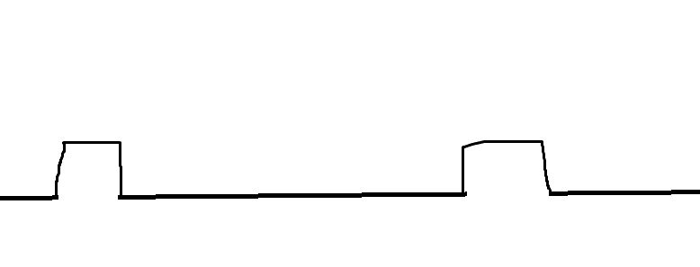

Wenn ich an poti eins ein Signal anlege kommt es leise und verzerrt auch
auf poti 2 an.
Wenn ich mit dem finger auf poti eins gehe bekommt ich am LS Ausgang 2
(bild 143).
Wenn ich mit dem finger auf poti 2 gehe und wieder an LS Ausgang 2 messe
bekomme ich am oszi (bild poti 1)
Wenn ich eins der beiden potis anfasse steigt der strom verbraucht ins
unermessliche an normal sind 70mA die Strombegrenzung habe ich auf 750mA
eingestellt und die sprecht auch an.
Die Spannung habe ich mit 2 andren Netzteilen noch ausgeschlossen.
Versuche:
Ich habe die ICs schon getauscht Fehler bleibt.
Wenn ich auf die elkos fasse kommen diese ströungen auch aus der box.
Ich habe den IC ohne Spannungswandler (7806) getestet also dreckt mit 5
Volt versorgt ohne die andern Fehler bleibt gleich.
Habe alles elkos nachgemessen und sind ok aber Gleicher Fehler.
habe die masse anderes verlegt gleicher Fehler auch keine Änderung.
Andere Lautsprecher mit 8 Ohm dann mal keine LS aber es gleibt immer
gleich.
Habe die 5 Kohm widerstände abgelötet da wurde es noch schlimmer.
Habe die potis abgemacht und so versucht immer noch das problem.
Jetzte gehen mir die Ideen und die zeit aus:-( ich verstete es nicht
habe es nach plan gebaut und die andern 2 gehen ja auch nur dieser nicht
ob woll der mit den selben teilen genau so aufgebaut ist.
DANKE für hilfreiche tippps.

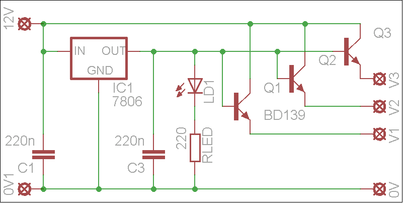

von Helge A. (besupreme)
Deine Spannungsversorgung ließe sich auch mit nur 1 x 7806 und 3
Leistungstransistoren aufbauen, das wär sparsamer gewesen. Fält mit grad
so auf. Aber egal.
Sind die Spannungen an den kleinen Elkos in allen Schaltungen gleich
hoch, mit dem Oszilloskop abgeschätzt? Es könnte ja sein, daß du Elkos
mit höherem Fehlerstrom hast. Dann würden die an den IC-Pins mit hohem
Eingangswiderstand die Spannung zu weit runterziehen, und es gibt
entweder Verzerrungen oder leise. Hatte ich auch schon.
Hallo
Vielen danke werde ich mal nachmessen.
Ich habe vor dem einbau ALLE elkos testet und die waren alle OK.
Drauf steht 1µ und Messgerät zeigt 1000-1090nF an.
Nur der neugierte halber die hätte ich das machen können mit den
Leistungstransistoren und ein 7806 haste dafür ein plan ?
Reicht ja aus, wenn du die Spannungen zwischen dem funktionierenden und
dem weniger guten Aufbau untereinander vergleichst. Da müßte irgendein
Unterschied zu sehen sein.
Im 1. Bild eine Schaltung, die das gleiche tut wie dein Aufbau, aber mit
etwas weniger Bauteilen.
Wenn du noch mehr sparen willst und genau 5V rauskommen sollen, nimm die
Schaltung in Bild 13 im Datenblatt bei ST:
http://www.st.com/st-web-ui/static/active/en/resource/technical/document/datasheet/CD00000444.pdf

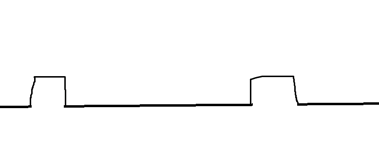

So habe jetzte noch mal geguckt ich habe also mal alles gemessen was mir
eingefallen ist.
Nr1.
Multimeter an minus
Von LS+ nach masse 2,80 volt
Von lS- nach masse 2,79 volt
Das ist bei allen IC und allen ausgangen gleich.
Dann habe ich das oszi mal an die kondensatoren gelegt und da habe ich
KEINE ausschläge alle 0,5 sek. siehe bild
der IC verursacht große Schwingungen auf der Stromzuleitung was auf dem
oszi als ein großer breiter strich zusehen ist das stört die andern
7053a aber nicht und die kommen von dem kreis der nicht richtig geht.

Wenn du Schwingungen auf der Versorgung hast, kann das eher von den 7806
kommen, je nach Hersteller sind die Regler "schwingfreudig". Versuche
mindestens 330nF auf der Eingangsseite. von allen Reglern, direkt an den
Pins.

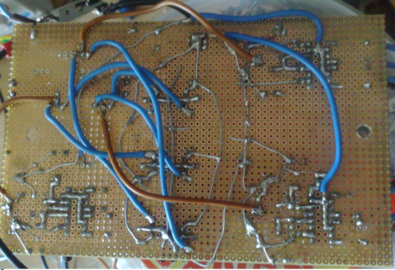

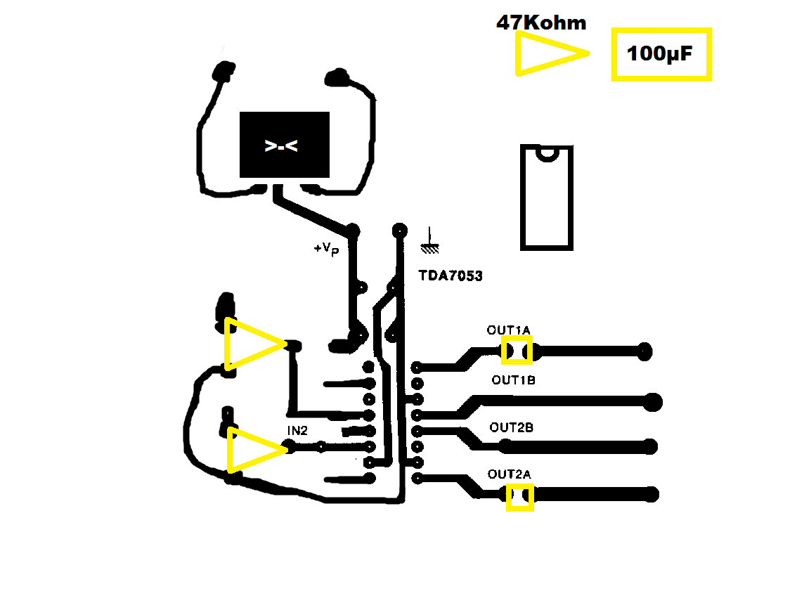

von Dieter F. (Gast)
Hallo David,
ich bin schon beeindruckt von Deiner Hartnäckigkeit!
Du beißt Dich durch div. TDA... durch und hast jetzt scheinbar Deinen
Favoriten gefunden. Ich habe versucht, Deine Schaltung(en)
nachzuvollziehen - scheitere aber, da auf der (leider unscharf)
abgebildeten Platine bei 3 gleichen Stufen/Kanälen 3 verschiedene
Schaltungsvarianten umgesetzt wurden. Das immer noch Spiegelverkehrt
(Ober- / Unterseite) zu verfolgen ist mir zu müssig.
Bist Du sicher, dass keine unerwünschten Kontakte vorhanden sind? Warum
baust Du nicht alle 3 Stufen/Kanäle exakt gleicht auf?
Auch verstehe ich nicht so recht, warum Du (im Experimentier-Stadium)
nicht mit Sockeln arbeitest ... die sind billig und man kann leicht mal
die ICs tauschen um festzustellen, ob dort das Problem zu finden ist.
Kurz: Ich vermute eher ein Problem bei der Verdrahtung / Schaltung ...
OK danke euch beiden.
Die ICs sind auf sockeln und die 7806 schwingen auch nicht das kommt von
IC.
Ich habe diese seite 2 mal abgesucht und umgebaut und sie ist zu 100% ok
auch der IC ist ok den habe ich schon so oft getauscht.
Habe heute den 4ten tag daran verbracht seit dem zusammen bauen aber ich
finde den Fehler nicht:-(
Heute habe ich den 6x poti noch mal neu aufgebaut ohne die masse von
jeden kanal am poti zuverbinden.
Im schlatbild ist zusehen das ein poti gegen masse beide ls regeln soll
das bringt mir aber nix da ich beide unterschiedlich regeln muss so
haben die auf der platine am eingang 47Kohm der zu 85% offen ist und der
haubt Regler noch mal 10Kohm.
Und das es 3 mal anderes aus sieht war keine absicht ich habe erst den
ersten aufgebaut dann kahm
(Beitrag "TDA 7053A will kein ton von sich geben Falsch aufgebaut ?") woraum ichs noch
mal umbauen musste wegen dem elkos die nicht vorgesehen waren im platz.
Dann habe ich die 2te version gebaut gleich mit elkos (das ist diese die
nicht geht) und eine 3te version weil ich nur ein Eingang habe und den
2ten kanal nicht nutzlos liegen lassen sollte so habe ich ein eingang
und 2x ls (war als center gedacht).
und an den 7806 habe ich 2720 nF am ein und ausgang mit 8,1 ohm ESR
Alles gleich aufzubauen hatte ich eigentlich vor aber wies so ist kommts
anderes.
Wäre einer so lieb und könnte mir eine ätz Vorlage machen dafür
?(Programm egal)den ich habe langsam kein bock mehr das Wochenende ist
weg und freie zeit hatte ich auch keine jedentag 5-8 stunden umgebaut
jetzte reichts.
den 7053a kaufe ich nimmer da suche ich mir lieber andere wie zb der
kleine 2822m der gebrückt fast das gleiche bringt und für 4 ohm
ausgelegt ist.
Ich werde morgen mal noch ein plan zeichnen wie ich das verlötet habe
alles.
Ich bin sehr dankbar für eure tipps.

Und Du bastelst schon seit Jahren völlig wild drauflos, ohne Dich auch
nur ansatzweise mit der elektrischen Funktion Deiner Schaltungen
auseinanderzusetzen? Ebenso bist Du auch nicht gewillt, Dich mit der
Bauelementekunde zu beschäftigen?
Hmmm.
Deine Schaltung hast du bestimmt schon 300 mal selber überprüft. Und es
sind auch bestimmt nirgendwo Brücken durch Verschmutzungen in dem
Flußmittel auf der Platine? Und irgendeine kalte Lötstelle ist auch
garantiert ausgeschlossen? Um den Fehler zu finden, müßte ich selber
davor sitzen. Vielleicht liegts an deiner Masseführung, die sieht -ähm-
optimierbar aus.

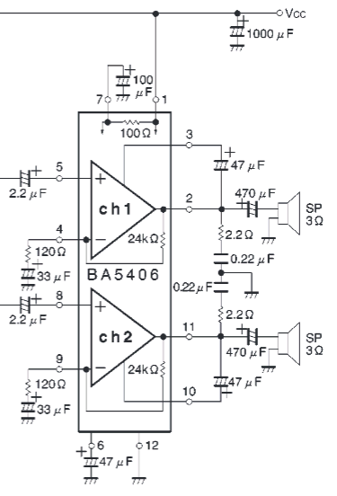

Gut, du bist gewillt vielleicht neu aufzubauen. Du willst an 12V ein
paar Lautsprecher mit wenig Leistung betreiben, 5 Stück..?? Richtig?
Deine Schaltung bis jetzt: Mit viel Aufwand 5-6V erzeugen und dann drei
IC's mit BTL-Verstärkern, weil sonst die Leistung nit reicht.
Auf meiner Werkbank hätte ich das mit irgendwelchen einfachen
Verstärker-IC's gelöst, die gleich direkt an 12V laufen. Zum Beispiel
der hier:
https://cdn-reichelt.de/documents/datenblatt/A200/BA5406%23RHM.pdf ,
vielleicht bekannt aus einfachen Autoradios oder PC-Aktivboxen. Dein
fetter Kühlkörper reicht für 3 Stück davon dicke aus, und die Schaltung
läßt sich einfachst auf Lochraster aufbauen.

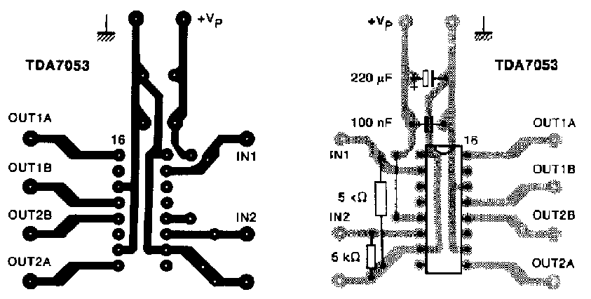

Hier wurde mit Lochraster ein sauberer Aufbau erzielt:
http://www.stufinnis.co.uk/simpleamp.html
Ansonsten wirst Du Dich wohl selbst bemühen oder vielleicht eine Vorlage
"er-Google-n" müssen.

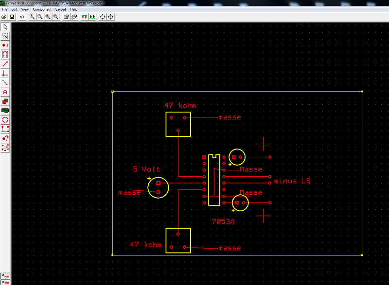

Ich habe sie mir mal passend gemacht müsste doch so stimmen oder ?
wenn was nicht richtig ist bitte sagen.
DANKE euch.
Letzter Rettungsversuch:
Lege direkte kurze Leitungen von (-) der "5V-Elkos", an denen du
einspeist, zu deinen Masseleitungen unter den Verstärker-IC's.
Wie gesagt, deine Masseführung ist stark verbesserungsfähig.
Ich habe es jetzte noch mal geändert und es ist genau wie im bild zu
sehen auf gebaut aber jetzte kommt kein ton mehr.
aber wieso?
wenn ich am poti drehe kommt auf der seite kurz ein knack und das wars
auch schon wieder das ist immer an der gleichen stelle so bei 1/3 des
potis.
Damit ihr nicht mehr so rum heult habe ichs mal in ein Programm
gezeichnet.

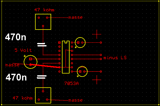

mach mal so.
Du hast die 470n Kondensatoren vergessen.
Damit das Teil ruhig wird, direkt von dem dicken Elko ans IC, Plus und
Minus. Minus von dem Elko ist dein Masse-Sternpunkt. Von da aus gehts an
die Stromversorgung.
> gezeichnet.
Und damit hast Du sehr deutlich demonstriert, dass Du nicht einmal den
Unterschied zwischen einem Schaltplan/Stromlaufplan und einem
Leiterplattenlayout kennst. Befasse Dich erst einmal mit den Grundlagen
der Elektronik.
Ja JA danke ich weiß das es keine ätz vorlage ist aber ich ändere meine
Meinung öfter.
Ich habe jetzte noch mal bissel umgebaut und habe deine tipps bedacht
jetzte geht auch alles so weit.
Aber es übersteuert noch bei bässen (die ganz raus sollen) und hohen
Lautstärken da werde ich woll noch die Elkos vor den ls tauschen.
Macht das ein unterschied ob ich 100nF nehme oder 2x100nF parallel um an
die 470 zukommen da ich keine 470nF habe.
DANKE
Wenn du die Bässe weg haben willst, mach genau diese Kondensatoren
kleiner.
Diese Kondensatoren zusammen mit der Eingangsimpedanz kannst du als
Hochpaß verwenden. Bei 22n hast du eine Grenzfrequenz von ungefähr
300Hz.
hallo und danke der Rechnung ich habe aber festgestellt das 22nF nicht
so ganz das sind ich bin bei 10nF angekommen wos gut klingt.
und nach dem ich noch mal nachgedacht habe und noch mal nach gedacht
habe schein es jetzt endlich zugehen BORR.
Werde später mal mit allen 5 Lautsprechern testen.
