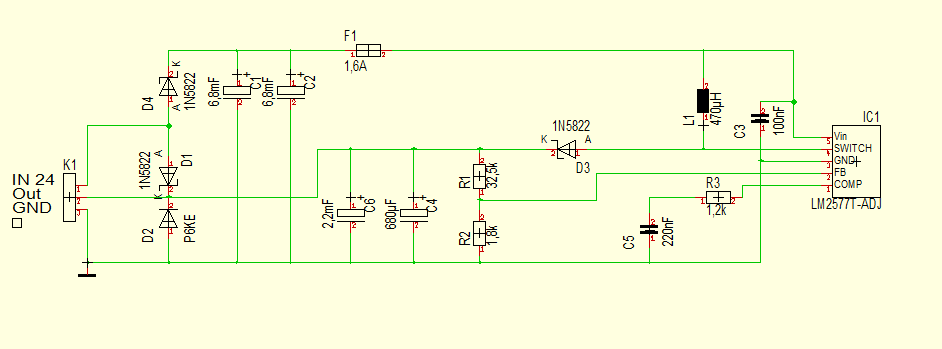

von Schaltregler (Gast)
so mal ein grober Entwurf wie ich mir das gedacht hab,
R-Werte sind noch nicht berechnet..
von def (Gast)
Schaltregler schrieb:
> .. ich würde damit die Ausgangsspannung puffern wollen, die ganze
> Schaltung wird mit 24V versorgt, wenn die Versorgungspannung einbricht,
> sollte der Schaltregler aktiv werden (versorgt aus 12V-Akku) und dann
> für kurze Zeit die Ausgangsspannung aufrechterhalten (ca. 10sec.)
> Strombedarf ist ca. 500mA
Was bedeutet denn genau "einbricht"?
Komplett weg oder nur ein gewisser Spannungseinbruch?
Dann wäre ggf. ein StepUp vorne 24V hinten 24V ausreichend.
Ansonsten sind die Sekundärkondensatoren mit hoher Kapazität
eher hinderlich. Die mögen sich zwar nicht so schnell entladen,
aber leider auch nur langsam(er) durch den StepUp laden,
als kleinere Kapazitäten.
Die Diode D1 könnte meiner Meinung nach entfallen.
von MaWin (Gast)
100nF am Eingang und 15000uF am Ausgang.
Ich glaube, du hast nicht ganz aufgepasst und nachgerechnet.
die Spannung bricht schlagartig von 24V auf ca. 15V zusammen, für max.
10 sec., die Elkos werde ich gegen ca. 3x1000µ tauschen,
hab die Schaltung mal als Versuch aufgebaut, funktioniert mit 1000µF
auch schon recht gut.
D1 benötige ich damit nur der Ausgang versorgt wird und nicht zurück
gespeist wird in den "schlechten" 24V-Teil, dort fließen in der Zeit wo
die Spannung zusammenbricht ca. 300A - Startstrom.
geändert wurde bislang noch die separate Spannungsversorgung (12V), die
nehme ich von den "zusammengebrochenen" 24V mit weg.
Das Ganze soll in ein 10 Zylinder-Stromaggregat eingebaut werden,
welches aus der Ferne gestartet / überwacht werden soll/kann.
Hintergrund: Die Übertragungseinrichtung hängt sich immer wieder mal
beim Starten auf, das Erkennt dann die Motorüberwachung und schaltet
wieder ab..

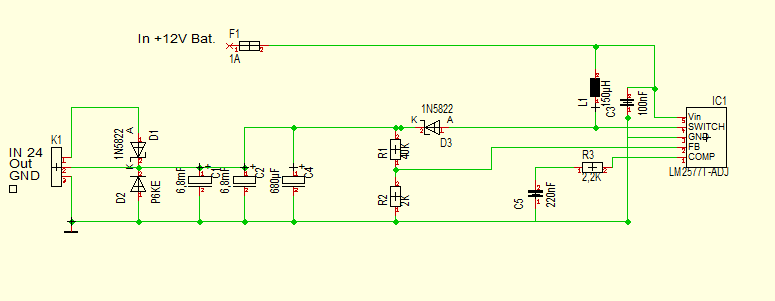

von Schaltregelr (Gast)
gedacht ist’s so:
die Versorgungsspannung bricht schlagartig zusammen, über D1 ist der
Ausgang zur Steuerung von der Versorgungsspannung abgetrennt, dann
sollte die Ausgangsspannung langsam(er) zusammenbrechen (wg. Elkos).
R1 und R2 stelle ich so ein, dass der Regler 23,0V erzeugt.
Sinkt die Ausgangsspannung (an den dicken Elkos) auf unter 23V, startet
der Regler und soll aus der noch vorhanden restlichen Eingangsspannung
(z.B. 15V) 23V erzeugen. Wenn die Eingangsspannung wieder größer 23V ist
schaltet der Regler wieder auf „standby“.
Die Elkos haben nur den Sinn die Ausgangsspannung „langsamer“ absinken
zu lassen und dadurch dem Regler etwas Zeit für den Anlauf zu
verschaffen.
Die Ausgangsspannung darf bis auf max. 20V abfallen ohne Elektronik
abstürzen zu lassen.
ich werde es heute Abend mal nur mit 680µF testen, direkt am realen
Gerät.
von bbb (Gast)
Hoffentlich nicht "empirisch ermittelt".
also mit 680 µF fällt die Spannung auf ca. 21V bis der Regler
nachregelt, mit 2200µF fällt sie 22,5V ..

von (prx) A. K. (prx)
Was steckt da eigentlich für eine Spule drin, also nicht nur L, sondern
auch Imax? Der LM2577 könnte beim Startup bis zu 3-4A reinjagen.
Die Versuchsspule hat 150µH / und glaub 1,5Amax
Woher stammt die Dimensionierung des LM2577? 150µH passt eher zu einem
mittlere Spulenstrom von 2-3A, nicht zu den gut 1A hier. Ich wäre nicht
erstaunt, wenn die mit ihren 1,5A im ramp up sättigt.
Überschlagsrechnung aus dem Datenblatt..
wieso?
> wieso?
Weil ich da anderswo lande. Grobe Peilung für Dmax ist 0,5, für E*t um
die 100 und für Iind,dc 1A, ausgehend von 500mA Laststrom. Damit lande
ich bei L=330-470µH.
Mit sehr dicken Ausgangselkos und einer Übergangsphase mit erheblich
Unterspannung kannst du allerdings eine Stromrechnung mit 500mA Last in
die Tonne kloppen, denn in dieser Zeit liefert der Regler viel mehr in
ebendiese Elkos. Oder will es. Und fährt deine 1,5A Spule in die
Sättigung.
> und mit 0,5A berechnet,
Und damit liegt du weit daneben. Ein Stepup mit 12V rein, 24V raus und
0,5A mittleren Spulenstroms wäre ein Wunder der Technik.

Habs jetzt mit Excel nochmal schnell durchgerechnet.
ausgehend von:
Vinmin = 15V
Vout = 23,5V
ILoadmax = 0,5A
Vf Diode = 0,5V
komme ich auf:
ILoadmax = 1,34A
dmax = 0,385
E*t = 106
Iinddc = 0,85A
Da dmax kleiner 0,85; Auswahl L nach Tabelle 36
--> Spule mit 470µH sollte passen.
von littleHelper (Gast)
Hi
so wie du das verschaltest hast du für den Schaltregler gleichzeitig
einen einbruch der Versorgungsspannung von 24V auf 15V und einen anstieg
des Ausgangsstromes von 0 auf Maximum da du ja den kondensator nachladen
musst...
imho sollte er besser nachregeln können wenn du die 500mA dauerhaft über
den schaltregler versorgst, dann bleibt der ausgang konstant und nur der
eingang bricht ein. Auserdem sollte es dann sinnvoller sein den
Schaltregler am eingang zu puffern (mit diode gegen rückfluss) damit die
Flanken beim einbruch nicht allzu steil werden.
einen versuch ists auf jeden fall wert, du musst ja nur die 24V links in
deinem schaltplan abklemmen.
Nur ist er dann bei einem Buck-Boost oder Sepic und damit bei höherem
Aufwand, weil Vin(min) < Vout < Vin(max).
Ich sehe auch keinen wirklichen Grund, weshalb bei richtigem Reglertyp
und passender Dimensionierung ein grösserer Einbruch erfolgen sollte.
wenn ich es heute Abend noch schaffe lade ich einen aktuellen Plan hoch
mit allen aktuell verbauten Bauteilen/Werten , den Elko und die Diode an
der Zuführung zum Regler gibt es schon.
Werde den Musteraufbau noch eine Weile testen, aber bei den letzten
Tests funktionieret alles einwandfrei.
Vielen Dank für die vielen Beiträge!

von Julia (Gast)
Die Frage ist wie genau und stabil sind die 24 Volt. Wenn die 27,4 Volt
sein können würde ich einen Bleigel Akku nehmen und ihn von der
Versorgungsspannung mit eine Schottky Diode entkoppeln. Dann brauchst
den Akku nur mehr alle drei bis 4 Jahre tauschen und Spannungseinbrüche
machen keine Probleme.
so ist es aktuell aufgebaut,
die Spule in der aktuellen Version hat 2,0A
