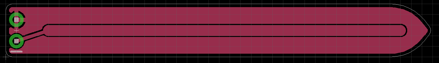

OP #3802987
Ich habe an diesem Thema mal etwas weiter gemacht.
Zunächst habe ich mir einen Sensor layoutet. Bild anbei. Der Sensor ist
ca 5 cm lang. Die Leiterbahnen sind komplett mit Lötstopplack bedeckt.
Die innere Elektrode dient zur Messung, die äußere Elektrode ist
geerdet.
Der Sensor wird mit einem ATtiny85 angesteuert, indem, wie oben
beschreiben, der interne S&H Kondensator zunächst aufgeladen und
anschließend auf die Elektrode des Sensors entladen wird. Danach wird
mit dem internen ADC die noch über den S&H Kondensator abfallende
Spannung gemessen.

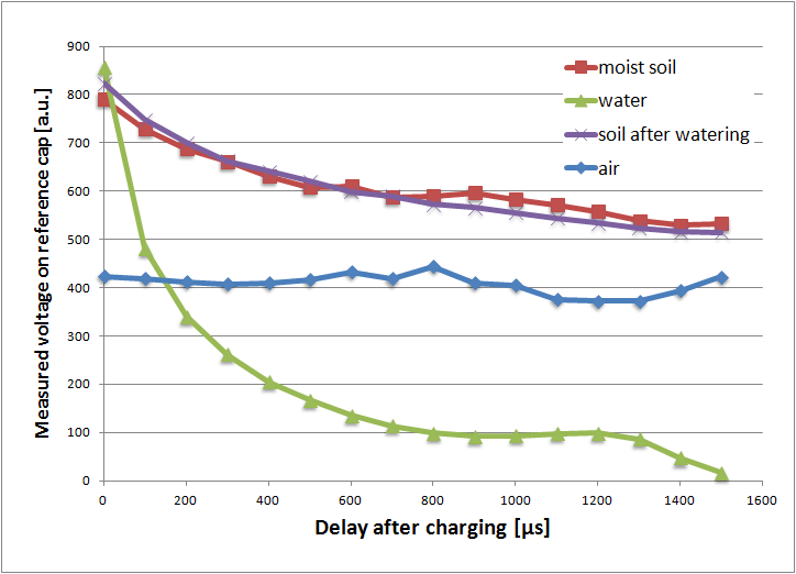

Um Einflüsse durch dielektrische Verluste abschätzen zu können, habe ich
die Zeit zwischen dem Kurzschließen der Kondensatoren und dem Beginn der
ADC-Messung variiert. Wenn der Sensor von einem verlustbehafteten
Dieelektrium umgeben ist, verliert der Kondensator über die Zeit Ladung.
Anbei ein paar Messwerte. Wie man sehen kann, ist die Messungen
gegenüber Luft stabil - als Touchsensor eignet sich die Charge Sharing
Methode also wunderbar. In der Erde und besonders in Wasser wird die
Messung durch starke Verluste aber sehr zeitabhängig.
Generell kann man schon den Unterschied zwischen trockener und feuchter
Erde erkennen. Ich werde die Messung aber wohl noch mehr optimieren
müssen.
