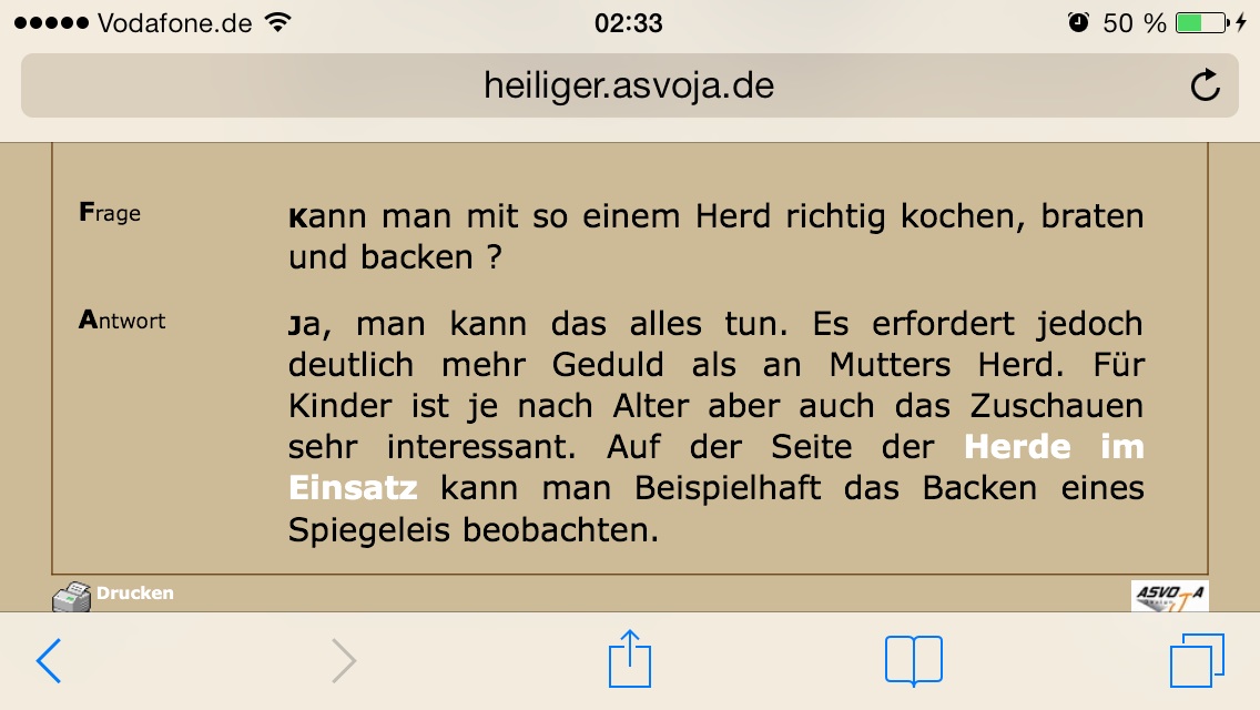

Guten Abend zusammen, dieses Mal lediglich ein kurzes Posting um auf ein wenig Fremdmaterial hinzuweisen. Auf der verlinkten Seite gibt es einige Sachen zu bestaunen; so auch den Herd, den wir nun Zuhause haben. http://heiliger.asvoja.de/herd-03.htm Nachdem hier im >>Markt<< keiner einen solchen Stecker übrig hat werde ich nun den herkömmlichen Weg über den Einzel- oder Onlinehandel gehen. Ich dachte, dass einer einen solchen Stecker übrig hat und ihn mir für ein paar Dukaten überlässt. Da dies nicht der Fall ist bedanke ich mich lediglich für die inhaltsreichen und interessanten Beiträge.... und für die andern auch ;) Allen zusammen einen schönen Abend, bis zum nächsten Mal, wenn ich wieder eure Hilfe benötige :) viele Grüße
http://heiliger.asvoja.de/plan-01.htm Laut Schaltplan ist die Kontrollleuchte in Reihe mit dem Heizwiderstand. Bist du da sicher? Auch hätte ich erwartet, dass die Heizwiderstände für den Backofen parallel geschaltet sind, damit dieser mehr Leistung hat, wie die Herdplatten.
Alexander frug: >Laut Schaltplan ist die Kontrollleuchte in Reihe mit dem Heizwiderstand. >Bist du da sicher? Das könnte eventuell so gedacht sein, daß sich die "Köche" nicht die Finger verbrennen können. Es wird nur soviel Leistung in Wärme umgesetzt, daß der Eindruck eines richtigen Herdes entsteht. Es wird nichts so heiß gegessen, wie es gekocht wird. ;-) MfG Paul
Paul Baumann schrieb: > Es wird nur soviel Leistung in Wärme > umgesetzt, daß der Eindruck eines richtigen Herdes entsteht. Es sind 700 Watt.

Alexander Schmidt schrieb: > Auch hätte ich erwartet, dass die Heizwiderstände für den Backofen > parallel geschaltet sind, damit dieser mehr Leistung hat, wie die > Herdplatten. Nö, wenn es NiedervoltBirnchen sind, dann zählt nur deren Strom. Bei drei Platten sind das etwa 1A. Eine Fahrradbirne mit 6W und 6V hätte das etwa.
