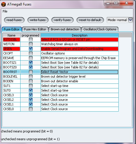

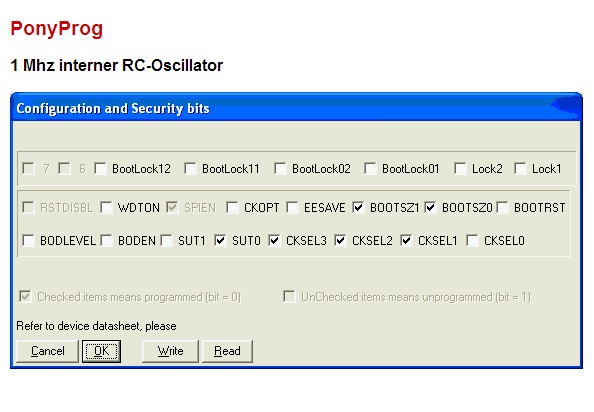

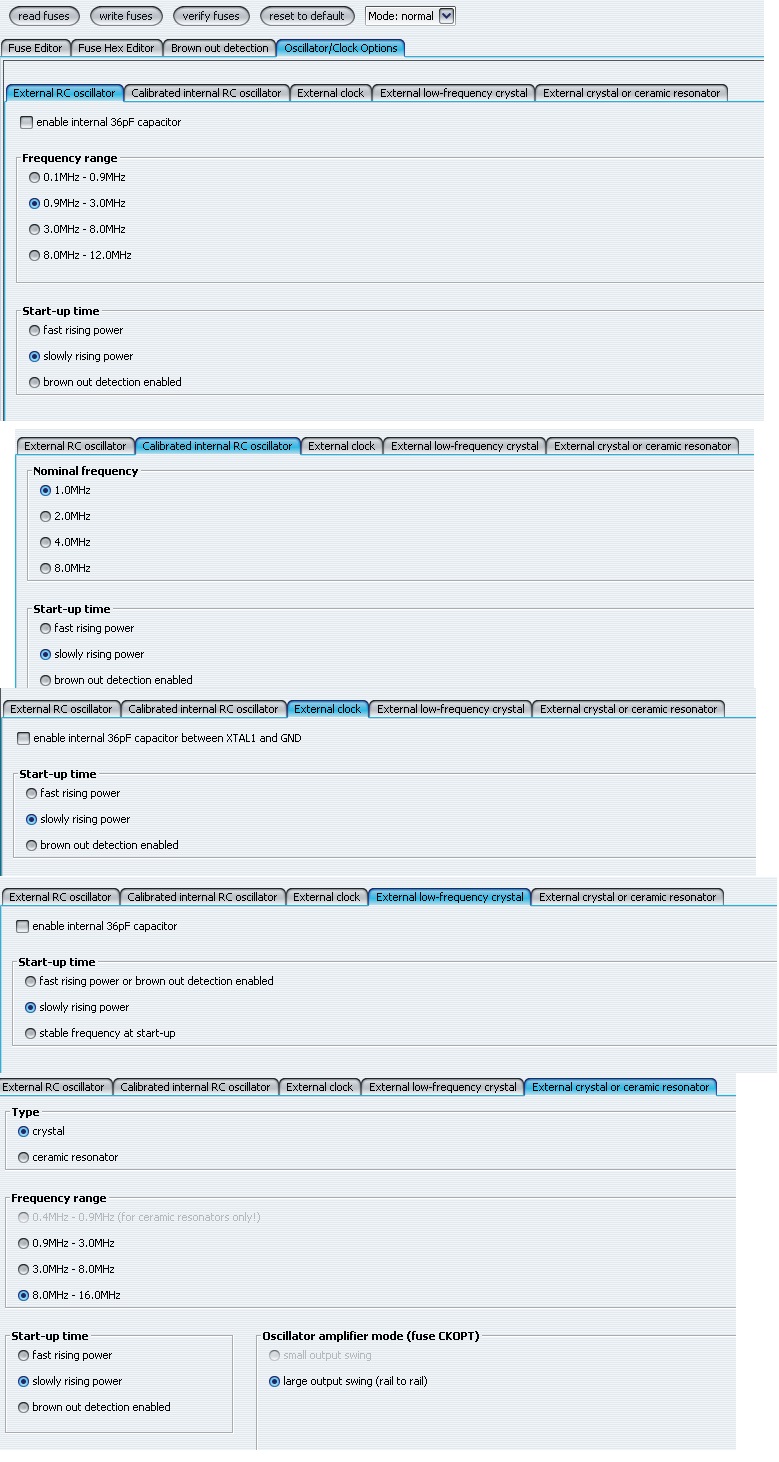

ich hab jetzt auch nochmal über burnomat die Fuses ausgelesen. Steht auf
type: crystal, range 3-8mhz, slowly rising poweer, large output swing.
External RC oszilator steht auf 0.9-3
Calibrated intern oszilator steht auf 1mhz
ich weiss im Moment nichrt was ich machen soll.
Pfeiffy
von Bitflüsterer (Gast)
Die Burn-o-mat-Ausgabe sollte mal jemand kommentieren, der die SW kennt.
Mir kommt sie widersprüchlich vor. Entweder ich nutze den internen
RC-Oszillator mit 8MHz oder_ einen externen RC-Oszillator _oder einen
externen Quarz.
Aber Du könntest in der Zwischenzeit mal den Pegel an den RS232
Leitungen TX des uC kontrollieren. Sollte im Ruhezustand (ohne das etwas
gesendet wird) etwa -10V bis -12V sein.
Auch könntest Du mal den Schaltplan Deiner neuen Platine posten. Nur zur
Sicherheit.
Ich kenne nun den Burn-O-Mat überhaupt nicht. Daher sind meine Hinweise
mit Vorsicht zu geniessen. Nachdem ich aber mal diese Seite hier
http://avr8-burn-o-mat.aaabbb.de/avr8_burn_o_mat_avrdude_gui_en.html
gelesen habe, meine ich, zumindest eine Ahnung zu haben, was das Problem
ist.
Ich sehe nämlich auch, dass es möglich ist, jeden der Tabs für die
verschiedenen Oszillator-Optionen auszuwählen, obwohl natürlich nur
einer davon relevant sein kann.
Ausgerechnet aber die Seite (siehe
http://avr8-burn-o-mat.aaabbb.de/avr8_burn_o_mat_screenshot_fuses.png)
die darüber Auskunft geben könnte, welche der Unterseiten relevant ist,
zeigst Du aber nicht. Dort sind nämlich die Fuses angegeben - so dass
man mit dem Datenblatt erkennen kann, welche Taktquelle gewählt ist.
Und das war genau meine Vorgehensweise.
1. Suche nach "Burn-O-Mat". Erster Treffer:
2. Ein wenig scrollen, was es überhaupt so gibt. (Auf der Suche nach
"Anleitung", "Manual" oder sinnverwandte Worte. Aber Screenshoots
gefunden.
3. Erster Screenshoot zeigt Button "Fuses". Aha!
4. Zweiter Screenshoot zeigt die tatsächlichen Werte der Fuses. Super.
5. Dazu noch das Datenblatt aufgemacht. Aha. Crystal-Osz. ist aktiviert.
etcpp.
Genauso machst Du es auch.
Zugegeben: Es ist ein wenig ungünstig, dass die anderen Tabs der
Taktquellen, die nicht aktiviert sind auch auswählbar sind oder nicht
besonders gekennzeichnet. Aber gut. Ein bisschen mitdenken muss man
schon mal. Ist nicht alles perfekt in der Welt der Programmierer. ;-)

von Dirk (Gast)
ok, bin ja lernfähig, trotz Krankheit:
das heißt nun (erstes Bild aus Burn-o-mat)
sut1:0
sut0:1
cksel3:1
cksel2:1
cksel1:1
cksel0:0
Das wäre dann der intere i MHZ Oszilator - korrekt!
Das zweite Bild zeigt due gleichen Fueses aus eine Ponyprog-Beschreibung
(nur als Referenz)
==> ich takte also mit 1MHZ intern!
