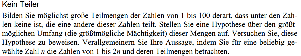

Guten Abend,
ich bin bei der Recherche nach einem Algorithmus auf ein interessantes
Rätsel gestoßen. Das Rätsel kommt aus einem Vorlesungsskript der
Hochschule Fulda.
Darin stehen einige interessante Rätsel und einige habe ich auch gelöst.
Hier mal der Link:
http://www2.hs-fulda.de/~grams/Problemloesen/ProblemloesenBegleitmaterial.pdf
Licht aus! , Spielerei mit Schachbrett und Wieviele Taxis? sind mir mit
etwas grübeln und probieren irgendwann klar geworden.
Nur die Aufgabe "Kein Teiler!" lässt mich nicht ruhen.
Die größte Teilmenge, die gebildet werden kann ist meiner Meinung nach
die Menge n.
Für die Beispiel Menge der Zahlen bis 100 wären das die Zahlen 51 bis
100.
Dies entspricht der Menge n.
Also für n = 50 und 2n = 100.
Mit weiterem probieren kam ich dann auf den Ansatz, dass es mit
vollständiger Induktion zu beweisen ist. Also für n = 1 bildet die Zahl
2 die größte Teilmenge und ist damit n Elemente groß.
bei n = 2 ist die größte Teilmenge 2 Elemente groß. Bestehend aus den
Zahlen 3 und 4.
Usw. Leider leuchtet mir nicht ein, wie ich das mathematisch
aufschreiben kann, so daß es einem auch einleuchtet, wenn man es liest.
Schau ich auf meine Zahlenmengen, so leuchtet mir nicht ein, dass das
immer so fortzuführen ist.
So jetzt die Frage:
Weiß jemand, wie ich das mit vollständiger Induktion schriftlich
festhalten kann?
Für mein Seelenheil bitte ich darum.
von Florian R. (Firma: TU Wien) (frist)
ich denk das beweist sich leichter über einen Widerspruch.
Man nimmt an, das M={n+1,...,2n} nicht die größte Menge mit den
genannten Eigenschaften ist. Dann muss es ein x<=n geben das nicht
Element von M ist und kein Element aus M teilt. Jetzt zeigt man, dass es
so ein x nicht gibt. Fertig.
Grüße
Flo
Das es besagtes x nicht gibt kann man so zeigen:
Für x>1 (1 teilt jedes b aus M, also kann man x=1 gleich ausschließen)
muss gelten: ggT(x,b) = 1 für alle b aus M.
Substituiert man b mit c=b-x gilt auch ggT(x,c+x) für alle c aus
{1...n}.
Nun ist natürlich ggT(x,c+x)=ggT(x,c). Für c=x erhält man ggT(x,x)=x<>1
und damit einen Widerspruch zur Annahme.
Oder so ähnlich.
Grüße
Flo
von Dennis K. (scarfaceno1)
Hmm, ok.
Vielen Dank schonmal. Hatte mich auf den Beweis durch vollständige
Iduktion versteift.
Werde mir das noch mal näher zu Gemüte führen. Sieht aber ganz gut aus.
Vielleicht beweißt ja noch der ein oder andere seine mathematischen
Fähigkeiten. :-P
Ok, neuer Ansatz:
Wenn ich beweise, dass nie Menge n+1 nicht die Bedingung erfüllt, dann
kann ich es auf diese Weise mit einem Widerspruch belegen, oder?

von Dumdi D. (dumdidum)
Geht leider nicht. Damit beweist Du nur, dass es keine größere Menge als
M gibt, die M enthält.
Hallo dumidi dum,
kann sehr gut sein, dass mein Beweisversuch falsch ist, aber deinen
Einwand versteh ich noch nicht. Kannst du das noch etwas erläutern.
Grüße
Flo
Ok, ich versuch es mal.
Mit Widerspruchsbeweis.
In einer Teilmenge aus n+1 Elementen aus der Menge M={1, .. 2n} gibt es
2 Zahlen, bei denen eine die andere teilt.
Zerlegung in gerade und ungerade:
ai = 2^ki mi
m ist eine ungerade Zahl zwischen 1 und 2n-1.
Da es aber nur n verschiedene ungerade Anteile gibt muss eine Zahl ein
Vielfaches einer anderen sein.
Kann ich versuchen.
Ich brösel mal ein wenig auf:
Also: Annahme M={n+1,...2n} ist nicht die größte Menge mit der genannten
Eigenschaft. D.h. es gibt eine Menge N mit der genannten Eigenschaft
(alles Teilerfremd) und |N| > |M|.
Dann (das ist richtig) muss es ein x<=n geben, dass nicht Element von N
(oder meinst Du jetzt auch M, hilft beides nicht) ist und .... dann hört
es auf.
Dein Beweis kann funktionieren wenn Du weißt, dass M Teilmenge von N
ist. Aber über die 'größte Menge' weißt Du nix.
Analogie aus dem 8 Damenproblem: So köntest Du auch beweisen, dass 7
Damen das Maximum an Damen die sich nicht schlagen können auf einem
Schachbrett wäre. Du nimmst eine Konfig mit 7 Damen und beweist dass Du
keine mehr dazustellen kannst. Das funktioniert aber nicht als Beweis,
da Du Dich erstmal in die Ecke manövriert hast, d.h. Du zeigst ein
lokales Maximum, musst aber das globale zeigen.
Hallo dumdi dum,
danke für deine Erklärungen.
Ich hab's geschnallt. Du hast natürlich recht. Vereinfacht gesprochen
ist das Problem, dass ich nicht weiß, ob ich nicht vielleicht durch
entfernen eines Elements aus M und hinzufügen von zwei neuen Elementen
ein neues und mächtigeres M (mit den best. Eigenschaften) bekomme.
Grüße
Flo

> Mittlerweile gibt es die Aufgaben von 2015, so dass gegen die
> Veröffentlichung der Lösung nichts mehr sprechen würde. Ich werde also
> heute Abend in meinem Altpapierkarton mal nach dem Schmierzettel mit der
> Lösung suchen.
Na, es würde mich halt schon die elegante Lösung interessieren, die du
dir zurecht gelegt hast.
Vielleicht findest du sie ja?
Leider nicht, es ist einfach schon zu lange her.
Wie ich oben schon geschrieben habe, war mein Beweis nicht sehr elegant.
Der Ansatz war in etwa folgender:
Das sich mindestens n Zahlen aus {1, 2, ... 2n} finden lassen, die
sich gegenseitig nicht teilen, zeigt man leicht anhand des Beispiels
{n+1, n+2, ... 2n}. Es muss also nur noch gezeigt werden, dass es keine
Teilmenge mit mehr als n Elementen gibt, die diese Bedingung immer
noch erfüllt.
Der Beweis erfolgt mit vollständiger Induktion:
Für n=1 ist die Sache klar: Aus der Menge {1, 2} wird die Bedingung nur
duch die Teilmengen {}, {1} und {2} erfüllt. Die beiden größten davon
enthalten gerade 1 Element.
Unter der Annahme, dass die Behauptung für n richtig ist, ist nun zu
zeigen dass sie auch für n+1 gilt. Die Induktionsannahme lautet also: Es
gibt höchstens n Zahlen aus {1, 2, ... 2n} die sich gegenseitig nicht
teilen.
Für n+1 ist die Menge, aus der die Teilmengen betrachtet werden {1, 2,
... 2n, 2n+1, 2n+2}. Eine Teilmenge dieser Menge, die die Bedingung
erfüllt, kann auf Grund der Induktionsannahme nicht mehr n Elemente aus
{1, 2, ... 2n} plus die zwei neu hinzugekommenen Elemente 2n+1 und 2n+2
enthalten. Eine Teilmenge kann also höchstens dann mächtiger als n+1
sein, wenn darin auch beide neuen Elemente 2n+1 und 2n+2 enthalten sind.
insbesondere 2n+2=2(n+1) kann aber nur dann in der Teilmenge enthalten
sein, wenn n+1 und alle Teiler davon nicht in ihr enthalten sind.
Und jetzt kommt der Punkt wo ich nicht mehr genau weiß, wie ich das
damals gelöst habe:
Es kann jetzt nämlich gezeigt werden, dass, wenn man aus der Menge {1,
2, ... 2n} das Element n+1 und alle seine Teiler weglässt, es nicht mehr
möglich ist, darin n Elemente zu finden, die sich nicht gegenseitig
teilen. Damit ist gezeigt, dass die Behauptung auch für n+1 gilt, und
der Beweis durch vollständige Induktion ist komplett.
Wie ich diesen letzten Schritt gezeigt habe, weiß ich leider nicht mehr.
Mir fallen dafür mehrere Möglichkeiten ein, die aber direkt oder
indirekt alle auf die Faktorisierung der Zahlen in eine ungerade Zahl
und eine Zweierpotenz hinauslaufen, wie du es in deinem Beweis gemacht
hast. Nur braucht man dann keine vollständige Induktion mehr, da der
Beweis ohne sie viel einfacher wird.
Schon an diesem langen Text erkennt man meine Schwierigkeiten, den
(nicht einmal vollständigen) Beweis zu skizzieren, weswegen vollkommen
klar ist, dass er dem deinen an Eleganz um Kilometer hinterherhinkt :)
