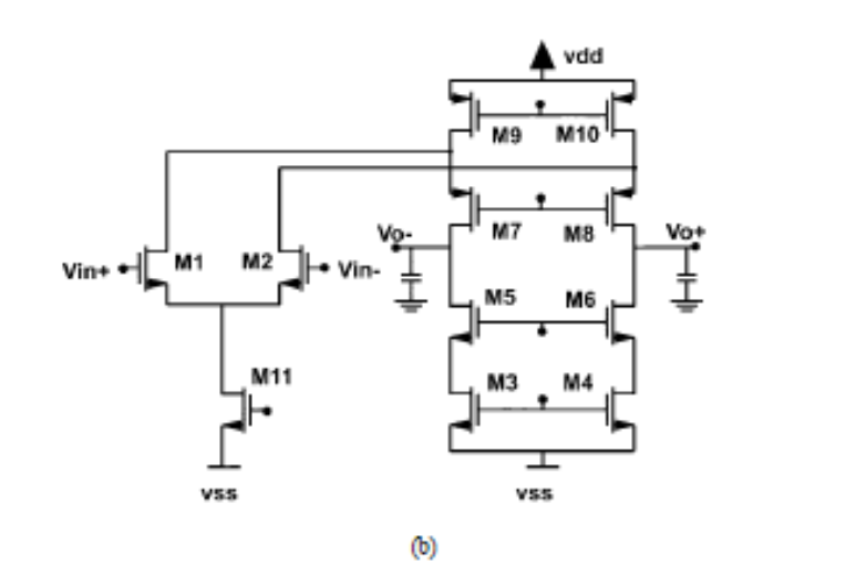

HI,
anbei ist die Schaltung einer "Folded Cascode" zu finden. Ich weiß das
die Kaskoden dazu gemacht werden um den "Miller Effekt" zu verkleinern.
Jedoch verstehe ich nicht was überhaupt eine Kaskode ist?
Ist zb. ein Stromspiegel mit Gegenkopplungswiderständen (MOSFETS) nun
eine Kaskode?!
Und zurück zur Folded Cascode kann vlt. jemand die einzelnen Abschnitte
benenn? Dafür wäre ich sehr dankbar!
Ich sehe links eine Differenzstufe (oder wie ist der richtige Name wenn
es ohne Stromspiegel alleine darsteht?) und rechts sind bestimmt
Stromspiegel aber was sonst?!
Danke Gruß!
Die Kaskode ist die Steuerung eines langsamen Hochspannungstransistors
mit einem schnellen Kleinsignaltransistor. Dabei wird der HV Transistor
in Basisschaltung betrieben (also am Emitter angesteuert) und ist so
doch wieder schnell...

Ist das wirklich so schwer zu kapieren ? Um es mal ganz simpel
auszudruecken:
Bei der meist gebrauchten Cascode-Anordnung mit 2 gleichartigen
Transistoren z.B. npn, geht das Signal im Potential nur aufwaerts. Baut
man die 2.Stufe mit einem pnp-Typ, dann geht es - wie man auch in deiner
Schaltung sieht - wieder abwaerts, eben "gefaltet" .

M1 und M7 bilden eine cascode-Stufe, denn da steuert das Drain von M1
die Source von  M7 an, wie bei der normalen Schaltung mit zwei in reihe
geschalteten N-Kanal Mosfets.
Die zweite Cascode-Stufe bilden M2 und M8.
Beide Cascode Stufen sind dann noch zu einem Differenzverstärker
vereinigt.
Alle andren Mosfets werden als Konstantstromquelle (anstelle von
Widerständen)benutzt, da ja integrierte Technik besteht.
