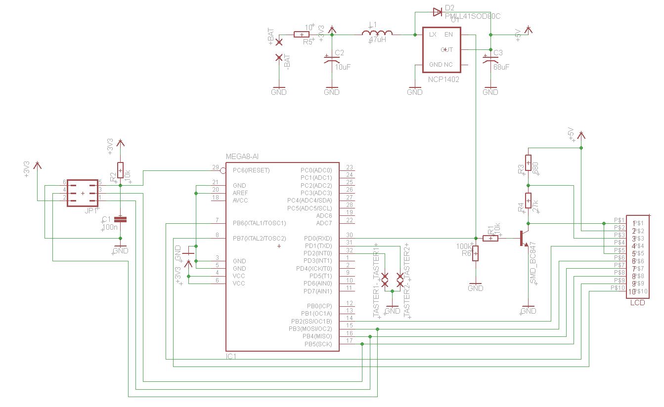

Funktioniert das so mit dem ChipEnable ?
OP #3717659
Hallo Ihr,
ich möchte den Stromverbrauch für die Batterie so klein wie möglich
halten. Erst recht im Standbymode des Prozessors.
Habe ich den CE des NCP1402 richtig beschalen ?
So sollte ich mit einem High an PD0 den Step-Up einschalten, und dem
Display, sowie dem Spannungsteiler seine Masse geben.
Habe ich das aus dem Datenblatt richtig gelesen, dass wenn ich den
NCP1402 per CE abschalte, das er dann noch eine Stromaufnahme von 0,15µA
hat ?
Grüße Patrick
Datenblatt NCP1402: http://www.onsemi.com/pub/Collateral/NCP1402-D.PDF
Gast #3717978
MaWin schrieb:
> Jetzt wird schon AREF mit GND verbunden, es wird immer abstruser
Vor allem ist es hier inzwischen Common Sense, dass wenn man einer
Baugruppe des Saft abdrehen will, unbedingt GND unterbrechen muss und
nicht VCC - was ist bitte die Logik dahinter?
Georg
Gast #3717991
Na ja, es ist einfacher, vor allem bei gemeinsmer Masse.
Auch sind low aktive Eingänge wie CE möglichst high zu halten während
des Abschaltens, also kann man gut mit einem pull up arbeiten. Der zieht
immer nach high, egal wie aktiv oder inaktiv die Baugruppe schon ist.
So kann man alle Ein- und Ausgänge am uC auf pull up schalten und
während man dann dem Chip GND kappt, bleiben die Pins auf definertem
Level nach an VCC - ABER NUR WENN BEIDE MIT 5V VERSORGT WERDEN.
hier ist das also Humbug.
Von den 5V fliesst es über die Eingangsschutzdioden in die 3.3V und das
Dispaly geht nie aus sondern krepelt bei ca. 1V Versorung rum, wenn man
nicht die 5V auch abschalten könnte.
Und das reicht ja auch aus, GND muss man gar nicht mehr trennen.
