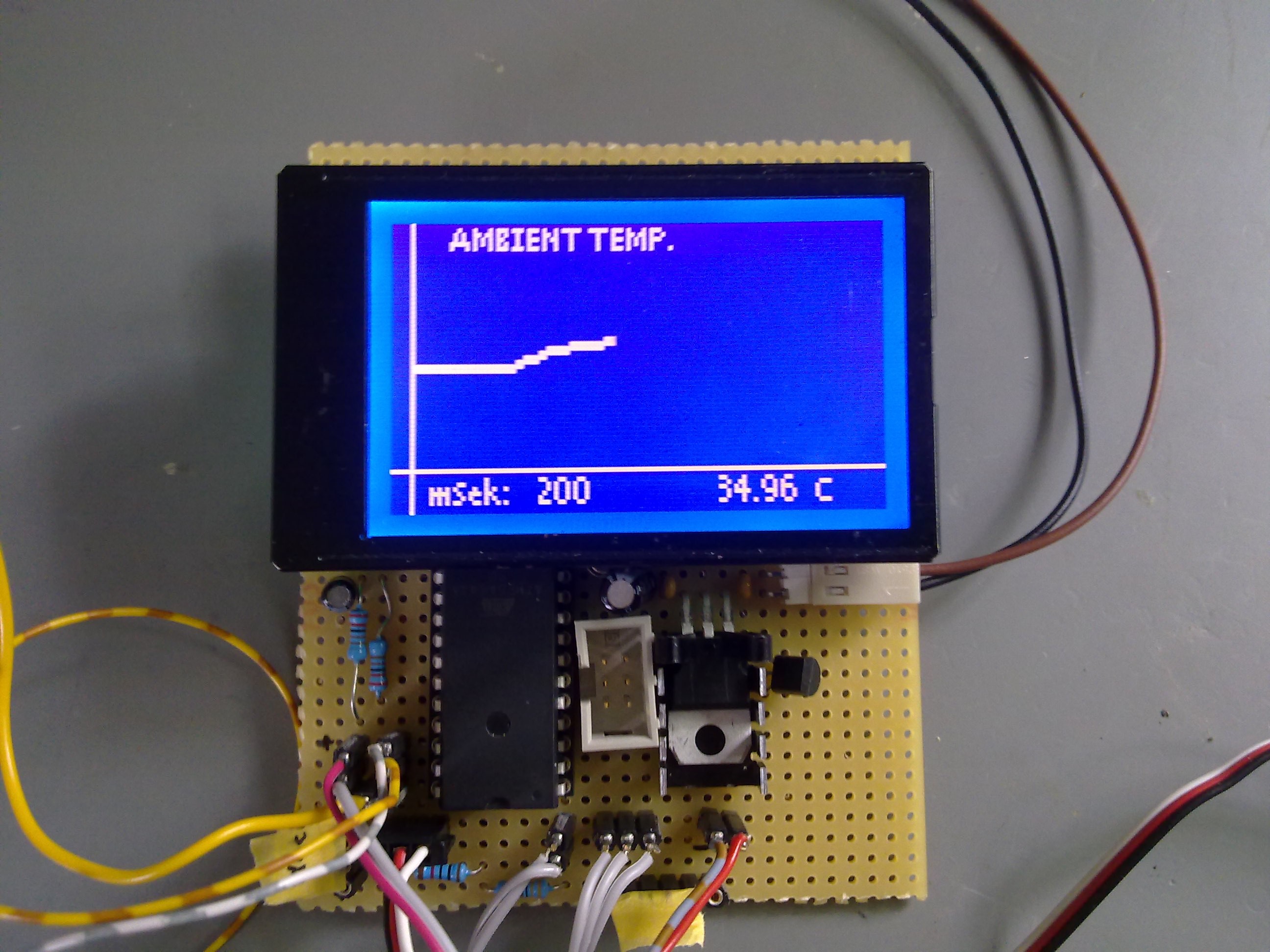

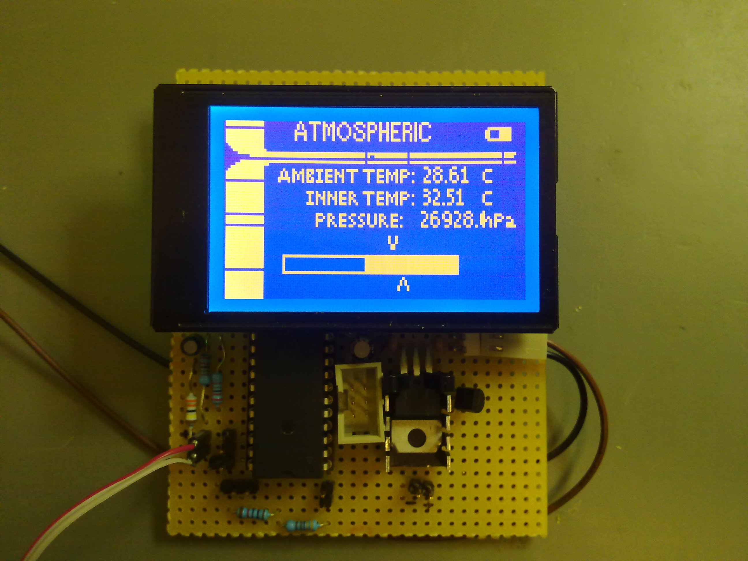

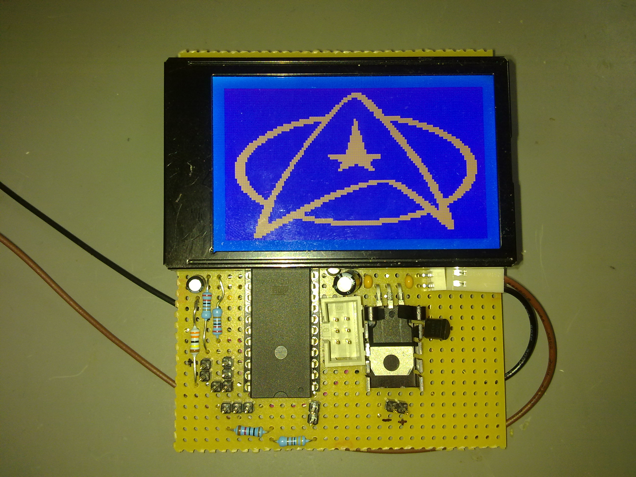

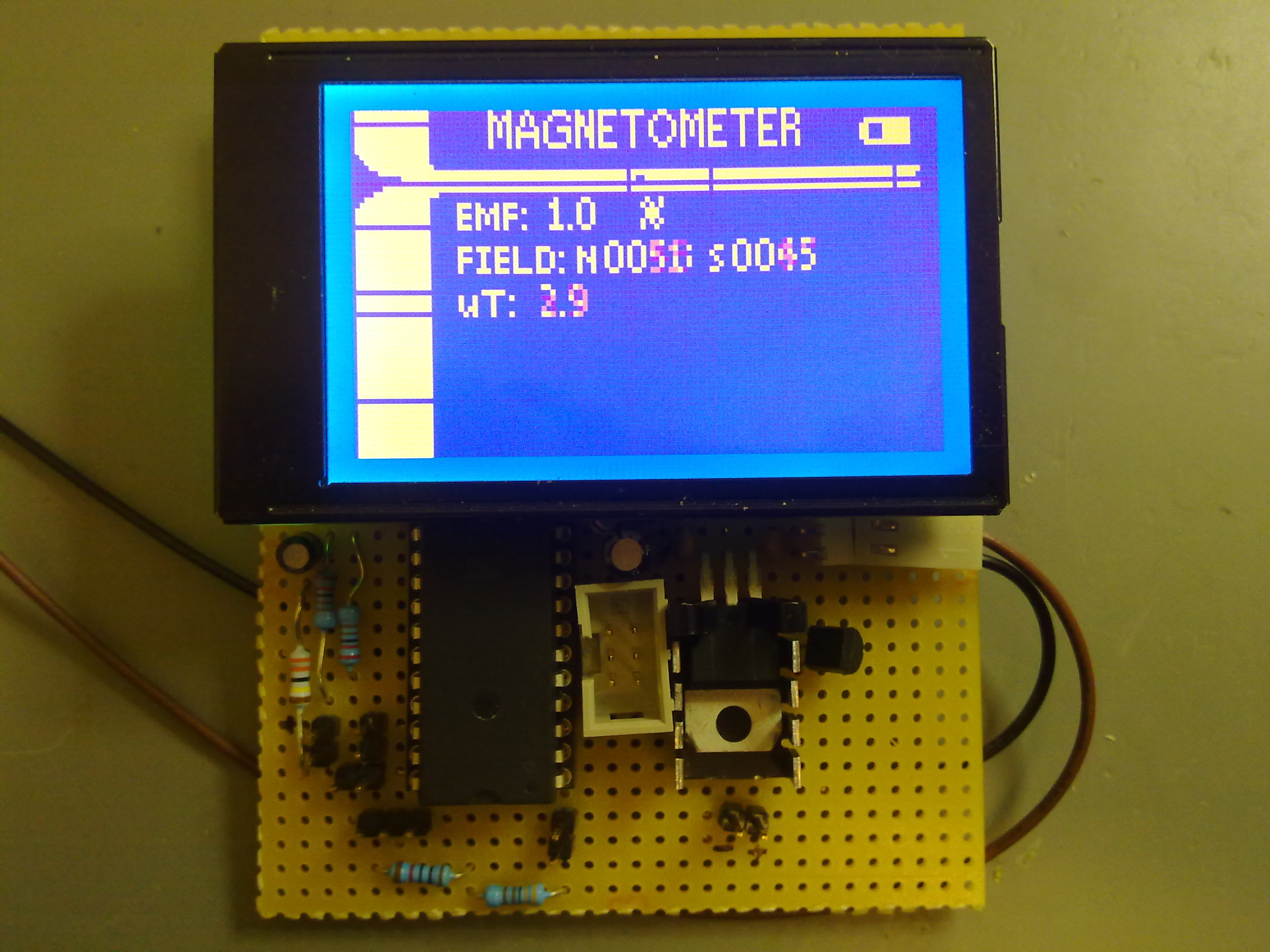

Hallo zusammen, ich wollte euch mal mein aktuelles Projekt vorstellen! Schon seit längerem habe ich mal geplant eine Art Tricorder zu bauen um verschiedene Größen messen zu können. Eher aus Jux und Dollerei als aus wissenschaftlichen Aspekten. Aber, es ist total interessant!!! :-) Auf den Bildern habe ich nicht alle Sensoren angeschlossen, von daher zeigt es nur Mist an. Aber bislang sind folgende Sachen implementiert: - Akkuanzeige - Interne Temperatur - Umgebungstemperatur - EMF - Magnetfeldsensor - Drucksensor Geplant ist noch: - Luftfeuchtigkeit - IR Thermometer - Gehäuse - SD Karte zwecks Daten-Logger - und anderer Schnick-Schnack Interessant ist das EMF- und Magnetfeldsensor- Meter. Wenn jemand mit einer elektrischen Fliegenklatsche im Raum unterwegs ist schlagen die Sensoren tierisch aus :-) Ebenfalls visuell zu sehen sind die Schwingungen von Trafos, etc. in Wand und Umgebung. Aufgebaut mit einem Atmega644. Jetzt muss ich erstmal ein Gehäuse planen. Schön wäre ein klappbares! Und ja, die Seite Tricorderproject kenne ich :) Gruß Dominik

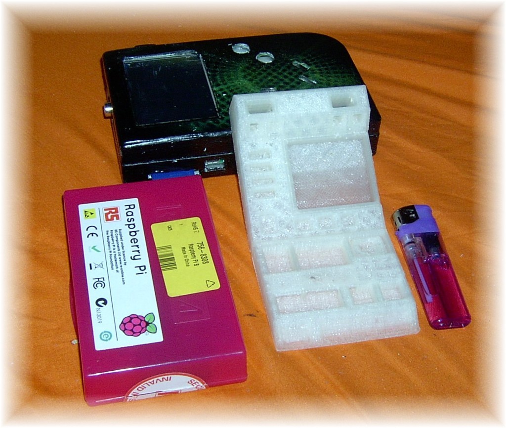

...Vorschlag fürs Gehäuse. Musste Dir mit Sketchup anpassen! (im Hintergrund ein 2,8" Display im Gehäuse[Watterott]) Gutes Gelingen ...!
#3718389
Coole Idee... vor allem mit dem GameBoy Gehäuse! :) Danke! Aber ich denke, ich werde mir ein eigenes Gehäuse aus Sheetplatten bauen!

Dominik Kristen schrieb: > Wobei ich dann glaube, dass > das gehäuse etwas zu groß wird :-) das mit dem 3D-Drucker gefertigte Gehäuse (s.o.) ist diesem hier nachempfunden http://www.geekalerts.com/star-trek-tricorder-replica/ und in der Tat für diese Anforderungen: Dominik Kristen schrieb: > Ich möchte auch alles kontaktlos behalten. Also Temperatur, etc.... ohne > externe Anschlüsse! - zu klein. Obwohl es Aussparungen hat für Display, Akku und µC kann es m.E. ohne Ansteckmodule nur ein "besseres Spielzeug" (ähnlich rOket http://r0ket.badge.events.ccc.de/ ) beinhalten. Daher habe ich vor einem Jahr dies Projekt auf Eis gelegt ...
naja in den original Tricorder passt nun wirklich nicht viel rein! Wenn ich wirklich ein klappbares Gehäuse haben will dann orientiere ich mich an der Idee von Peter's Tricorder auf www.tricorderproject.org ansonsten werde ich ein normales, handliches Gehäuse nehmen!

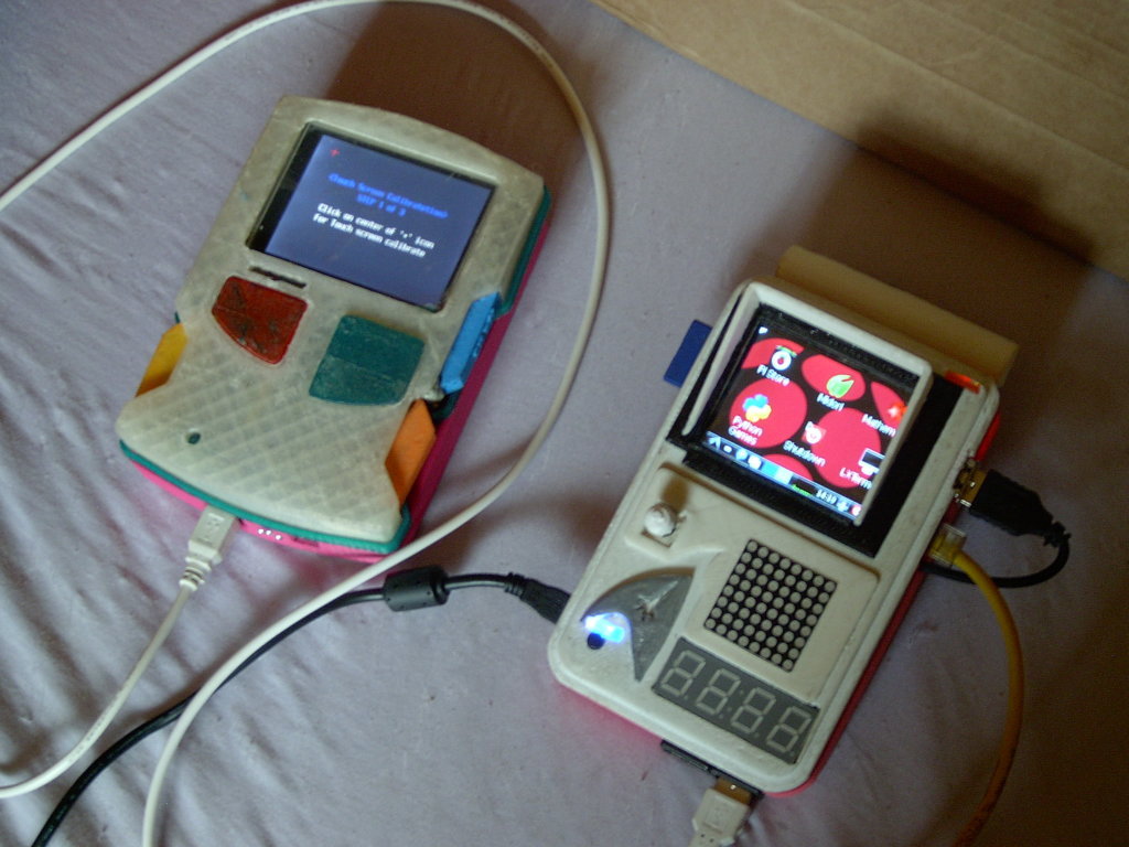

... ich habe dann später auch andere Gehäuse gedruckt. - links das "Voyager - PADD" mit Arduino, rechts mit Raspberry-Pi; Interessant wäre die Kombination -Raspberry-Pi und Gameduino2 (Watterott, auch Sensoren); Da werd' ich mal schauen ...
Sehr geil! Respekt! Nur habe ich leider keinen 3D Drucker, von daher muss ich selber bauen! :(

So, habe jetzt auch mal ein paar Diagramme eingebaut. Funktioniert ganz gut!
