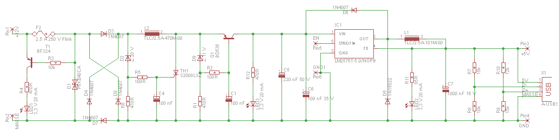

Hallo, ich möchte als teil eines größeren Projektes einen ARM Prozessor,
evtl zusätzlich noch einen Atmega 328, über das KFZ Boardnetz versorgen
und versuche diesen so gut wie möglich vor allem zu schützen was
auftreten kann.
Da es auch um Audio und Canbus Signale geht, bin ich auch für Anregungen
im EMV Bereich offen. Die Schaltung dient erst mal nur dazu eine USB
Buchse mit 5V bei max 2.1A dauerhaft belasten zu können. Alles weitere
folgt dann darauf.
Ich hoffe das Bildformat ist lesbar.

Soll das ein Störspitzendetektor werden? Bei der erstbesten Störspitze
jenseits von grob +22V zündet TH1, killt F2 und von da an leuchtet LED1.
Wo hast du eigentlich die Schaltung her? 100nF Kondensatoren sind i.d.R.
nicht gepolt - sollen das µF sein? Vollweggleichrichtung ist in diesem
Kontext auch nicht unbedingt üblich, da Wechselstrombatterien in KFZs
schnell aus der Mode kamen.
Welchen Sinn hat die Schaltung um Q1?

Nein es soll nicht der erkennung von Störspitzen dienen, sondern diese
fernhalten.
Ja es ist richtig dass wenn Störungen über 22v längere zeit auftreten
dass th1 zündet und die Schmelzsicherung auslöst. Genau dass ist der
Sinn dieses Schaltungsteils. Solche Störungen treten, laut VDA normen
aber nur kurzzeitig bei fehlerfreier Spannungsquelle auf. höhere
spannungsspizen werden von der TVS abgefangen damit Th1 nicht bei sehr
kurzen Überspannungen zündet.
LED 1 soll eine ausgelöste Sicherung signalisieren.
Die Dimensionierung von dem Überspannungsschutz durch Th1 ist aber nicht
"festgenagelt" und kann bis +35V angehoben werden.
Dass ich gepolte Kondensatoren verwendet habe ist dadurch zu erklären
dass ich die falsche Bauteilvorlage genommen habe. Ist aber nur ein
Schönheitsfehler.
Die Gleichrichtung ist leider doch notwendig da durch einen möglichen
Masseversatz durch Überlastung eines Erdungsbandes durchaus die Polung
umkehren kann. (Selbst miterlebt)...
Gibt es Spulen (als Ersatz für die von mir geplanten) die ähnliche
Leistungsdaten haben aber von der Baugröße her kompakter sind? Die aus
meinem Schaltplan sind riesig..

Verwendet man dafür Crowbar-Schaltungen? Also solche, die sich vor dem
Fall der Sicherung nicht mehr beruhigen?
Wenn mich mein Auge nicht trügt, dann regt sich die TVS erst bei 40V,
der Crowbar aber schon bei 22V.
Schon, aber sparsamere Zeitgenossen verwenden dafür eine simple Diode.
Die Forderung, dass eine Schaltung auch bei dauerhafter Polumkehr noch
funktioniert, wird selten erhoben. Zumal dann T1/LED1 die Grätsche
macht.

Die Basis von Q1 liegt über R2 und R1 an GND. Daran ändert auch D9
nichts. Das Prinzip wird etwas besser wenn du D9 und R1 vertauschst (und
C1 rauswirfst). Nur leidet unabhängig davon Q1 sobald TH1 zündet, da die
inverse Sperrspannung von Q1 [circa Ube(rev)] ziemlich mau ist und C5+C6
sich rückwärts über Q1 entladen. Konstruktiver hab ichs grad nicht.

Ihr habt immer zuviel Angst vor dem KFZ Bordnetz.
Schaut Euch die Impulse doch mal an.
Der Loaddump geht bei 12V vielleicht noch bis 40V für 100ms. Also nimm
die 60V Variante des Regler und gut ist.
Davor ein 220uF Elko, der macht alle kurzen Impulse platt.
Und eine Diode, die auch die negativen kann. S2G vielleicht.
2x 100nF direkt am Stecker.
