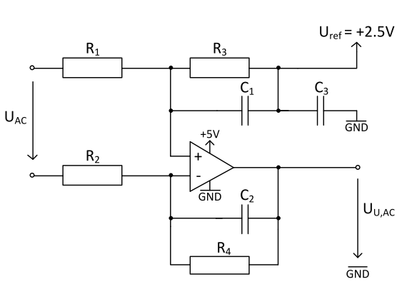

Ich möchte gerne 400V Wechselspannung (50 Hz) mit einer von National
Instruments etwickelten Messbox (NI USb 6009) messen können. Die
Messeinheit kann +- 10V vertragen, also habe ich die 400V mittels eines
Spannungsteilers auf ca. +-8V gebracht. Wenn ich jetzt diese 8V zur
Messbox führe (Als Differenzeingang), wird irgendwas gemessen nur nicht
das richtige (wahrscheinlich wegen galvanischer Trennung!?). Erhält die
Messbox allerdings ein Signal (1V 50Hz) vom Frequenzgenerator, dann sind
die Messwerte wie erwartet.
Nun hab ich mir überlegt mit Hilfe von einem OP eine Differenzschaltung
zu bauen (1. Bild).
Und hier tauchen für mich 2 Fragen auf:
1. Den Differenzverstärker auf die 400V anpassen oder auf die schon
herabgesetzte Spannung von ca. 8V?
2. Welchen OP nimmt man am besten für solch eine Aufgabe?

von Purzel H. (hacky)
Abgesehen davon, dass National Instruments Teile eine Katastrophe
eigener Klasse sind... muss der Spannungsteiler ja hochohmig sein. Das
bedeutet dass der Eingangsstrom des OpAmps klein gegenueber dem
Teilerstrom sein muss. Und die Offsetspannung sollte auch hinreichend
klein sein. Der 358 ist in fast jeder Hinsicht fuer fast alle
Anwendungsfaelle suboptimal. Fast jeder andere ist besser.

im nachstehenden Link ist einmal die Differenzverstärkerschaltung zu
sehen. Zu diesem Aufbau wollte ich es jetzt eigentlich realisieren, aber
da werde ich doch wieder Probleme mit der Masse habe, oder?

von Achim S. (Gast)
Georg M. schrieb:
> aber
ja, wirst du.
Du hast den Bezug der beiden Außenleiter auf PE ignoriert. So wie du den
Teiler eingesetzt hat, ist die Differenzspannung am Eingang der Messbox
zwar im Bereich einiger V, die Gleichtaktspannung hängt aber an einem
Außenleiter (also 230V gegenüber PE und damit gegenüber deinem
Messgerät). Wenn du in deiner Simulation die floatende 400V-Quelle durch
2 erdbezogene 230V-Quellen mit 120° Phasenverschiebung ersetzt, siehst
du das Problem.
Eine saubere Lösung wäre eine tatsächliche galvanische Trennung (z.B.
Spannungswandler vor deiner Messbox), die den Bezug auf PE aufhebt.
MaWin schrieb:
> Dann miss die 3 x 230V relaviv zum Schutzleiter
So funktioniert es auch ohne gal. Trennung nur mit Spannungsteilern.
Dazu braucht jeder Außenleiter einen eigenen Teiler nach PE, und nicht
wie bisher ein Teiler zwischen zwei Außenleiter.
Und für den unwahrscheinlichen Fall, dass dich nur der Effektivwert der
Spannung interessiert (nicht ihr Zeitverlauf) wäre meine Empfehlung:
nimm anstelle der Messbox ein Multimeter, das den Effektivwert der 400V
direkt messen kann, und lies das über eine Schnittstelle aus.

von Georg (Gast)
Leute vielen lieben Dank für die zahlreichen Antworten. Hat mir sehr
geholfen!
Ich messe die Spannungen jetzt einfach gegen Masse und somit ist mein
Problem gelöst. Der Rest wird dann Softwaretechnich gelöst.
