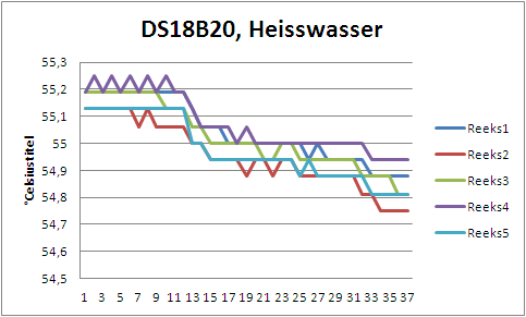

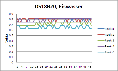

von RP6conrad (Gast)
Hier ein Versuch in diese Richtung : 5 Sensoren in Eiswasser (wahr
eigentlich mehr Wasser wie Eis), dan in heiss Wasser. Es hat mich
erstaunt wie gleich die Messergebnisse wahren von diese 5 Sensoren !
Ueber das ganse Traject wahr die Abweichung zwischen diese 5 Sensoren
immer kleiner dan 0,3°C !
