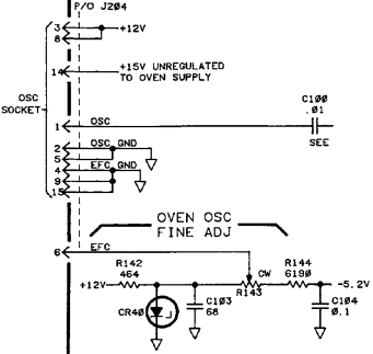

Der HP5334B ist ein schönes Gerät. Verbaut ist ein Quarz 10MHz (Y1) und
ein ECL-Gatter U11B. Siehe Bild.
Für mehr Stabilität gibt es eine Option mit Ofen (siehe Bild mit
Anschluß für diese Platine). Ofen müssen recht lange laufen um stabil zu
werden. So las ich. Das bedeutet erhöhten Stromverbrauch und warten auf
Stabilität.
Im Gegensatz gibt es TCXO-Bausteine die man einbauen könnte. Da diese
damals nicht vorgesehen waren würde das wohl mehr Aufwand bedeuten.
TCXO sah ich für 1ppm mit ~8EUR. Es gibt auch welche mit 0.5 oder
0.3ppm. Alternativ gäbe es Rubidium oder DCF-Empfänger.
Macht es Sinn so einen Umbau für mehr Stabilität unter den gegebenen
Umständen anzugehen? Wer hat so etwas schon einmal gemacht und kann kurz
über seine Erfahrungen berichten?

Auf eine weitere Platine kam so ein Ofen-Modul. So etwas könnte ich
natürlich ggf. auch verbauen. 12V wären ja da.
> Wenn Du den 1.3 GHz Input ernsthaft nutzen willst (Dein anderer Post),
> sollte die Stabilität der Referenz schon besser sein.
ok. Dann würde es ggf. schon Sinn machen hier etwas nachzubessern.

von Ralph B. (rberres)
Aber egal was du einbaust, du must irgendwie die Möglichkeit haben den
Oszillator zu kalibrieren. Also müsstest du zunindestens leihweise
Zugang zu eine genauere Referenz haben. z.B. Rubidium Oszillator, der
übrigens auch zu den Sekundär-Frequenznormale zählt und also auch
regelmäßig kalibriert werden muss. Einzig Cäsium Frequenznormale sind
Primär-Normale und müssen nicht kalibriert werden.
Aber das ist für den Normalsterblichen unerschwinglich teuer, und
normalerweise auch nicht notwendig.
Wenn man Zugang zu einen Rubidiumnormal  aus verlässlicher Quelle hat,
würde ich einen guten Quarzofen empfehlen ( HP hat z.B. welche mit 10e-9
den am Rubidiumnormal justieren, dann hat man für einige Jahre Ruhe,
wenn man sich mit 10e7-10e8 zufrieden gibt. (Datenblatt des
Quarzoszillators schauen, welchen Drift die für einen Jahr angeben . Das
gilt streng genommen aber auch nur für einen Oszillator, der Tag und
Nacht durchläuft ).
Zu DCF GPS Zeilenfrequenz usw. Normale ist zu sagen, das sie eigentlich
immer durchlaufen müssen, weil sie Tage brauchen bis sie die volle
Stabilität erreichen. Zu den erreichbaren Stabilitäten wird hier aber
auch geschwindelt, bis sich die Balken biegen.
Mit einer analogen PLL aufgebauten DCF77 erreicht man besten Falls 10e-7
bei einer Einlaufzeit von einigen 10 Minuten. Eine digitale PLL hat mit
DCF77 seine Grenze so bei 10e-9, wenn man einen eben so stabilen
Quarzofen damit diszipliniert. Einlaufzeit hier einen halben Tag.
Ein Rubidium mit DCF etwa 10e-11 was das GPS erreicht, weis ich nicht.
Die Leitfrequenzen  wie DCF dienen ausschließlich der
Langzeitstabilität, das heißt man erspart sich das regelmäßige
kalibrieren, wenn das Normal Tag und Nacht durchläuft.
Welche Anforderungen er jetzt stellt , muss jeder mit sich selbst
ausmachen.
Es macht jeden Falls keinen Sinn einen 11 stelligen Zähler mit einen
normalen Quarz zu betreiben.
Ralph Berres

von Matthias W. (matt007)
klar. Es ist halt die Frage ob es ein TCXO nicht auch tut. Letztlich
braucht man hohe Genauigkeit als Hobbyist ja recht selten. Wenn man ein
Gerät abgleicht ist es gut wenn man den Istzustand nicht verschlechtert
durch einen ungenauen Oszillator.
W.S. schrieb:
> schau nach, was das Gerät intern an Versorgung liefern kann. Viele
> OCXO's brauchen 12 Volt und 300..600 mA am Anfang. Wenn dein HP das
> liefern kann, dann schau dich nach einem passenden OCXO um.
Es gibt eine 12V-Versorgung geregelt (Pin 2,3,8) und 15V ungeregelt (Pin
14) für das Ofenboard. Zur Belastbarkeit steht, daß >600mA zu viel sind.
Es ist die Rede von 380-490mA bei 20V, fallend bis auf 60-150mA. Der
Strom wird limitiert. Das Ausgangssignal des HP-Ofens hat 10MHz Sinus
mit 2.25Vpp. Die Ofentemperatur liegt bei 80 bzw 84°C. Über Pin 6 lässt
sich der Oszillator mit einer Steuerspannung über eine Kapazitätsdiode
feinregulieren. Grob stellt man es mit einem Trimmer ein. An Pin 11 ist
ein Ofen-Monitorausgang.
> Bei Ebay
> gibt es gelegentlich gebrauchte MV89 (oder so ähnlich), die im Verhalten
> den älteren Trimble's recht ähnlich sind.
Danke ! Vielleicht passen die ja zu dem was HP verwendete?
> Alternativ kannst du auch nach
> OCXO's von CMAC Ausschau halten, da gibt's welche, die mit 3.3V/300mA
> auskommen. Von denen hab ich welche in meinen Zählern verbaut.
3.3V sind nicht da. Die müsste man erst mit einem Schaltregler aus den
15V gewinnen.
> Der Zähler hat m.W. 9 Stellen, ja?
Ja. Und eine Exponentenziffer.
> Da sollte ein gebrauchter OCXO genau das richtige sein.
ok.
> Falls dir das zu aufwendig sein sollte, nimm einen
> TCXO, aber sofern man an deinem Zähler die Referenzfrequenz nicht
> editieren kann, wirst du es schwer haben
ok.
> Bei den älteren größeren OCXO's kannst du mit einem
> Abgleichbereich so um +/- 5 Hz rechnen (auf 10 MHz). Ich hab als
> Bastel-Referenzen zwei Trimbles und einen MV89 laufen, die liegen kalt
> so etwa 200 Hz unter den 10 MHz und sind nach ca. 10..15 Minuten
> eingelaufen. Ich schätze mal, daß das typisch ist - da hast du mal ein
> paar Vergleichswerte.
Danke !
