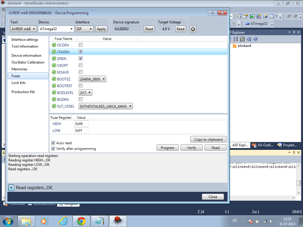

ist zwar nur eine Vermutung, aber sind die Fuses vom Atmega32 richtig
gesetzt?
Wenn bis jetzt nur eine Zeile erscheint ist das ein Anzeichen, dass er
nicht richtig initialisiert wird.
Richi

Wie setze ich denn die Fuses? Und vor allem, wie setze ich sie richtig?
von Holger L. (max5v)
Liegt denn der R\W Pin des Displays auf GND ?
F_CPU wurde in der lcd-routines.h ebenfalls angepasst ?
Was die Fuses angeht, müßtest du erstmal verraten was du für einen Quarz
angeschlossen hast.
Wäre auch von Vorteil wenn du schreibst wie die Fuses zur Zeit aussehen.

Ersetz einfach mal jede #define F_CPU (WERT) durch #define F_CPU 1000000
Wenn du die Fuses noch nie geändert hast, sollte der Mega32 auf 1Mhz
laufen.
Hier http://www.mikrocontroller.net/articles/AVR_Fuses
kannst du dich zu dem Thema ein wenig schlau machen.
In dem aktuellen Atmelstudio werden die Fuses über Tools >
DeviceProgramming > Fuses ausgelesen\ geschrieben.
Aber bitte nichts daran ändern solange du dich mit dem Thema noch nicht
auseinander gesetzt hast !
Auf dem Board scheinen eine Menge Jumper zu sitzen, gerade an PORTD.
Die sind hoffentlich alle nicht gesetzt ?

Ok, die Frequenz beträgt jetzt 1 MHz.
Über die Fuses werde ich mich belesen. Dieses Board und dieser ATMEGA32
wurden aber schon öfters verwendet, ohne Probleme. Kann es denn wirklich
an den Fuses liegen?

von Eeeeee (Gast)
Im Anhang ist ein Bild wo man sehen kann wie die Fuses gesetzt sind. Ist
das richtig?
von Mökki (Gast)
Kontrast ?!
